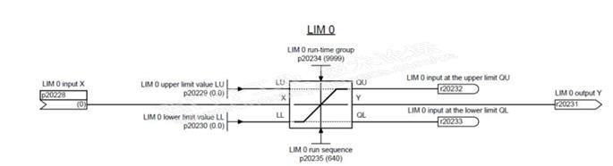

依靠电流切换不同的脉冲频率可以通过简单编程实现,比如,使用自有功能块,切换不同的DDS。为此,整流或者逆变的输出电流可以通过限幅功能块LIM,如果电流值超过1.2倍的Imin,输出图2中的r20232切换DDS将脉冲频率由2.5K设置为1.25K。如果电流低于1.2倍的Imin高脉冲频率2.5K的DDS激活。
图2-1自由功能块限制器通过电流切换脉冲频率
