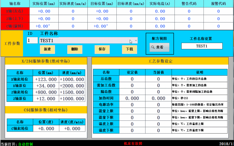

下面先来看下效果,后面再介绍怎么在WINCC里实现的
是不是感觉很方便,下拉框选择 工艺名称就可以自动调取相对应的参数列表,点击下载按钮就把数据下载到PLC里

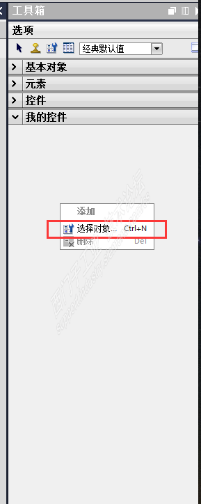

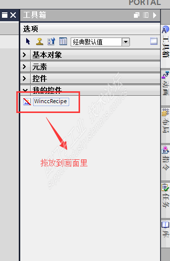

1.添加C#写好的.NET控件,在我的控件里选择对象

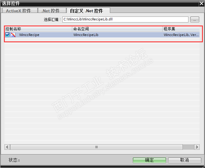

2.选中.NET控件的路径,会自动出现控件内容,勾选上
3.添加之后会在我的控件里多出一个控件,可拖拽至画面中
4.拖拽到画面中就会看到红色区域内界面

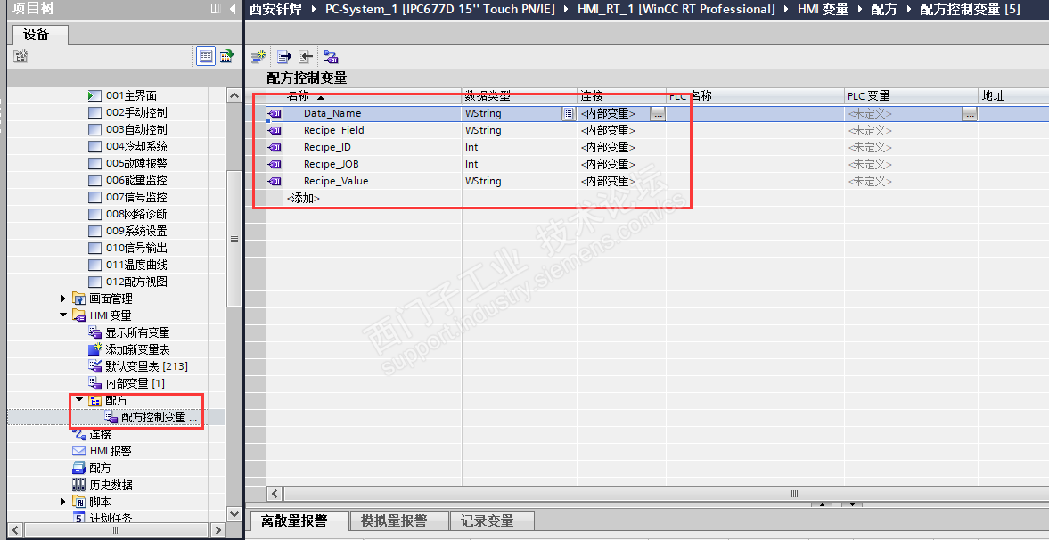

5.添加一些内部变量,供用户归档控制使用(名称和数据类型必须和图内一致)

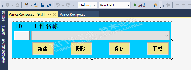

1.咱们先来做好界面,在这里我就随便拖几个控件,不讲究美观了,实现功能为主

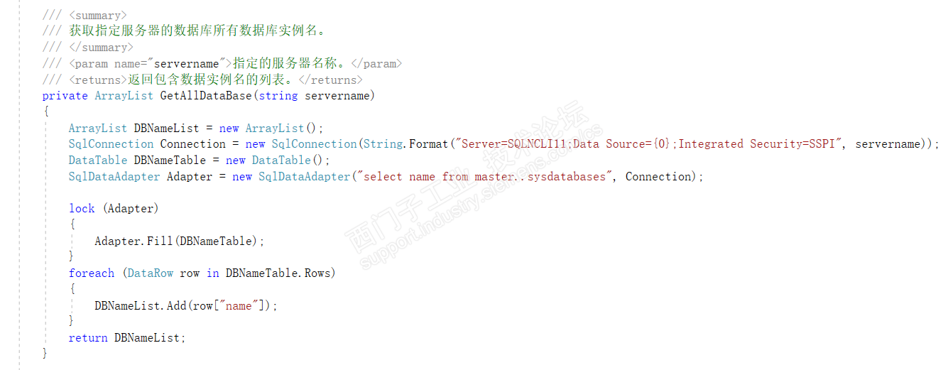

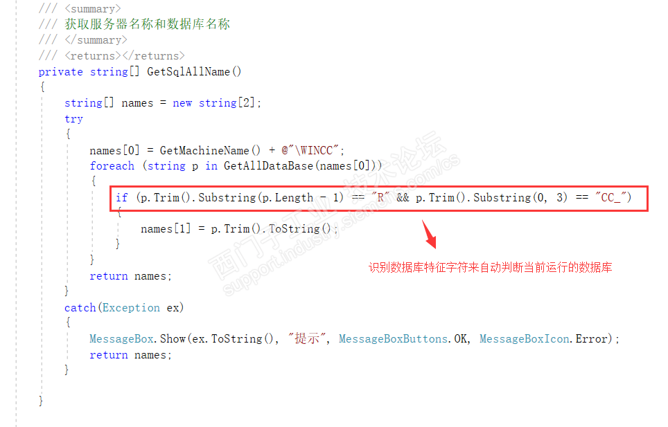

2.画面做好了,我们就来讲讲整个控件的思路,WINCC的用户归档数据全部存储在SQL数据库里,我们可以进入整个数据库来查看下具体数据,一旦能让我们进入数据库那么里面的数据还不任由我们C#代码提取了 ,下面来看看数据库里的内容:首先,数据库名字最后一个字母带R的就是我们正在运行的,然后UA#Recipe_1就是我们的用户归档名称,打开表就看到我们的数据内容了

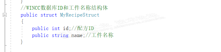

3.在WINCC里我们知道控制用户归档的主要两个变量就是ID和JOB,这里ID只能为数字而且是增量不可更改,JOB是命令(控制新建,保存,下载,删除),还需要一个供我们用户识别的代号(工件名称),这时就需要再新建一个变量当做工件名称选择

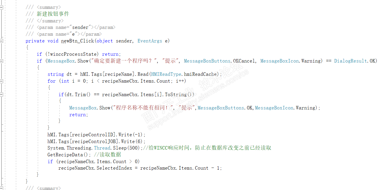

4.主要以C#去查询工件名称这个变量信息再去索引与它相对应得ID号,这样就可以名称和ID对应,调取就不是事了,下面来看代码:

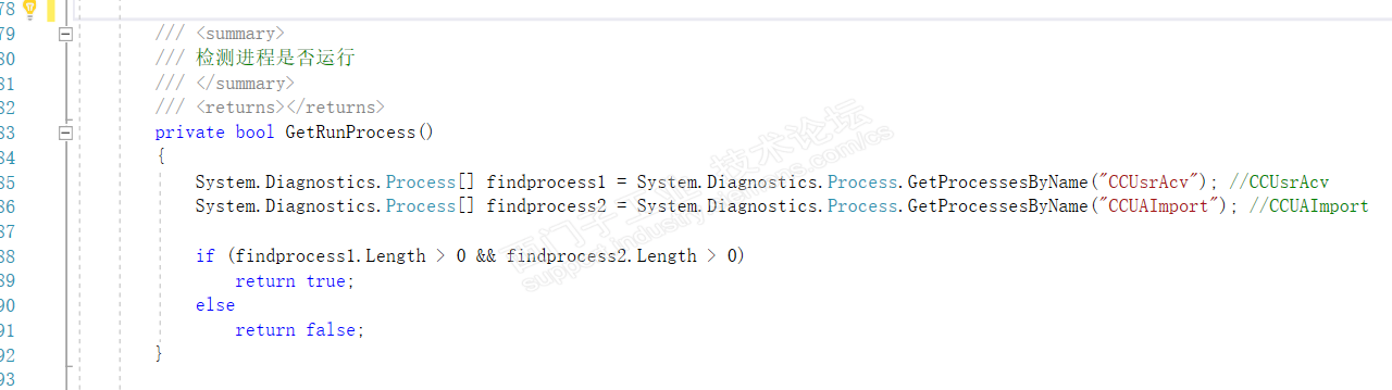

5.只有WINCC运行起来后才可调取数据库,因为数据库是在运行后才有的,我找了两个WINCC运行后才会出现的进程来判断WINCC是否运行

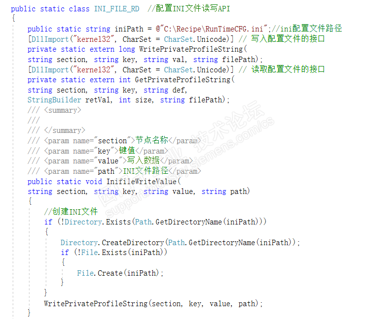

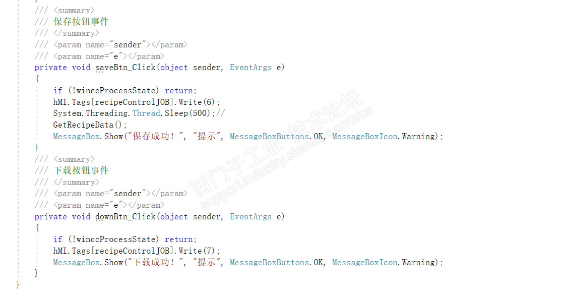

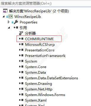

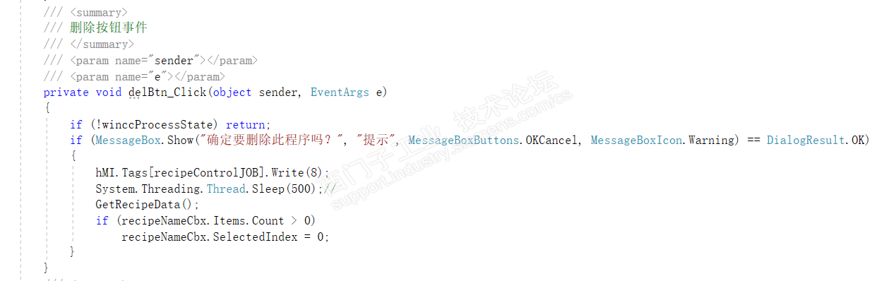

6.新建按钮,保存按钮,下载按钮,删除按钮都通过操作WINCC的内部变量来实现操作,这里使用到了一个dll, 只有在安装WINCC后计算机才会出现这个,这是WINCC提供外部程序访问变量的一个API

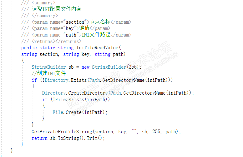

7.这里还使用到了ini文件的配置,为了掉电保存当前选择是哪一项工艺,当然也可以使用PLC变量来做(PLC有掉电保存区域),我在这里为了和PLC分离所有使用了ini来保存到计算机里,计时没有PLC也可以保持。
文章写到这里也该结束了,如果看不太明白的可以到GitHub下载源码来研究(一定要引用WinCC HMIRuntime 1.0 Type Library,否则没办法和WINCC通讯,且程序会报错)
