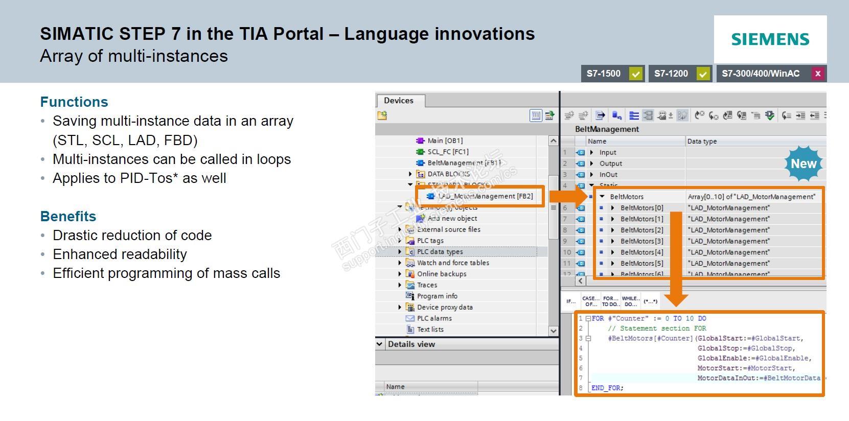

程序中,一个FB块,多处引用,生成10个背景DB块。这10个DB块是否有办法可以做成数组?

按照这个做

谢谢大侠,TIA V15可以实现这个功能。这个功能太重要了,谢谢大侠,非常感谢
