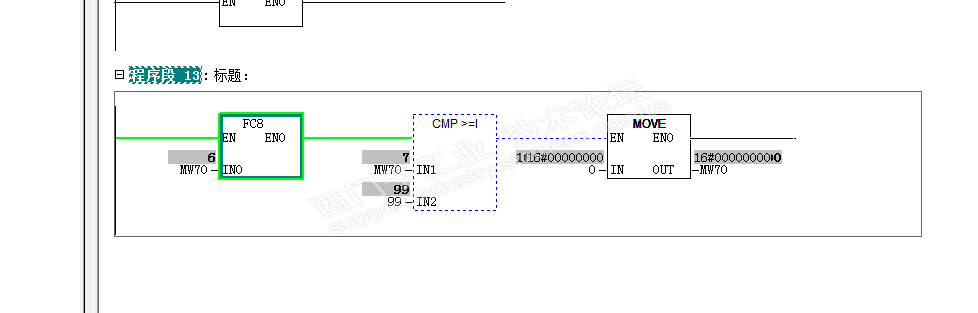

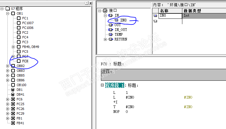

我做的试验如下:
1,新建FC8,FC8新建IN接口“IN0 INT”
 2,在OB1中调用FC8,赋实参“MW70”——》#IN0,
 MW70可读写!
但同样的程序在FB中,MW70是不能写的,这必须由背景数据块再赋值给保留的接口,这引发一个问题:有必要在FB接口再填写实际参数吗?

17楼    2018-08-09 16:00:10
精编帖  主题:回复:【万泉河】重新发现FB块之INOUT
你这是什么版本? 这完全不科学啊! 我无论在FC还是FB, IN实参是不可能得到回传值的啊。
你的这个现象,应该是软件BUG,造成的显示问题。
因为这里面存在一个悖论: 假设你的结论成立,即IN实参在每次调用FC后会得到回传值。 按照你FC8里的程序,每个扫描周期,IN实参都会累加1。 也就是MW70会持续增大.... ...  事实上并没有!

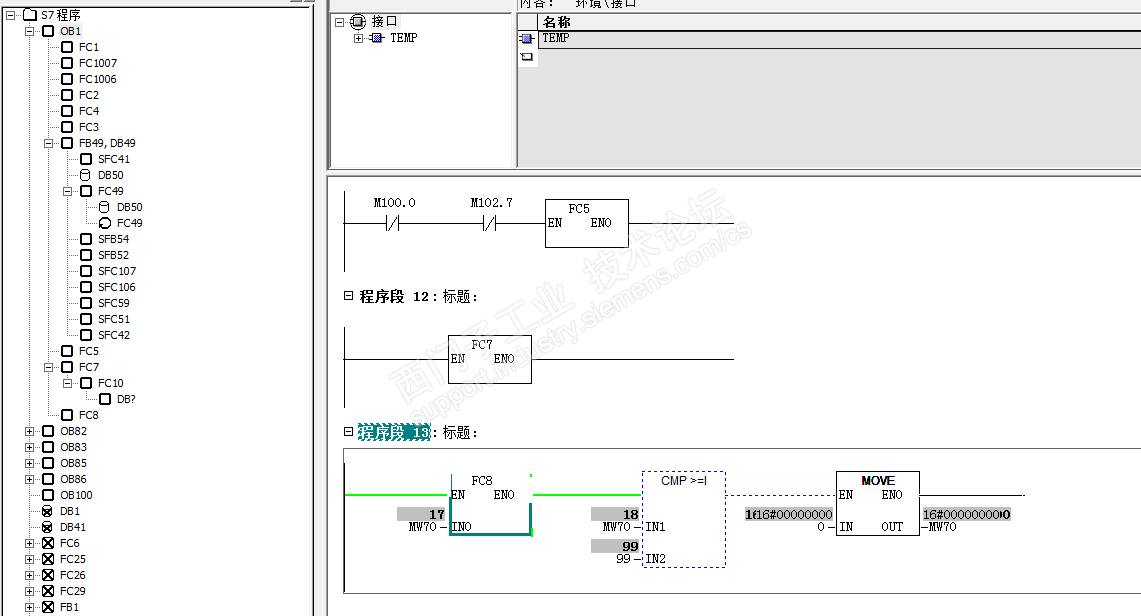

18楼    2018-08-09 17:14:08
是的,会持续增大。
但是,我在调用FC8之后,加了两个指令:当MW70 > 99时,复位MW70
我用的是step7 v5.5,或者明天我上传测试程序
严格意义来说
 FB的  IN参数在FB块内就是只读Read Only的,在块外是可读写的
           OUT参数在FB块外是只写Write Only的,在块内是(Step7 允许读写,Portal报警但还能用)
           IN-OUT参数应指在无论FB块内/外都是既读又写的,所以参数实例就只能在IN-OUT接口定义

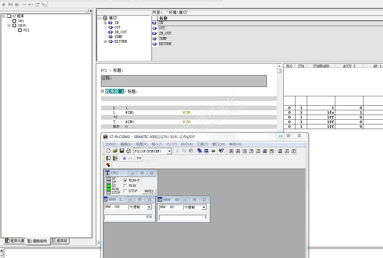

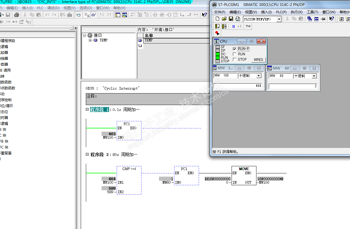

20楼    2018-08-10 09:35:46
Interfac.rar
我的测试程序见上面附件,说明如下:
 OB35 100ms定时调用FC1,FC1可重用
FB为什么不可以?FB的接口根本不需要再填写参数,直接对背景数据读写就可以了。FB的IN_OUT接口可以支持FB、FC和DB,但你用FB的IN接口一样可以支持FB、FC和DB,但因为FB已经有背景数据,不要再重复赋实参了。
