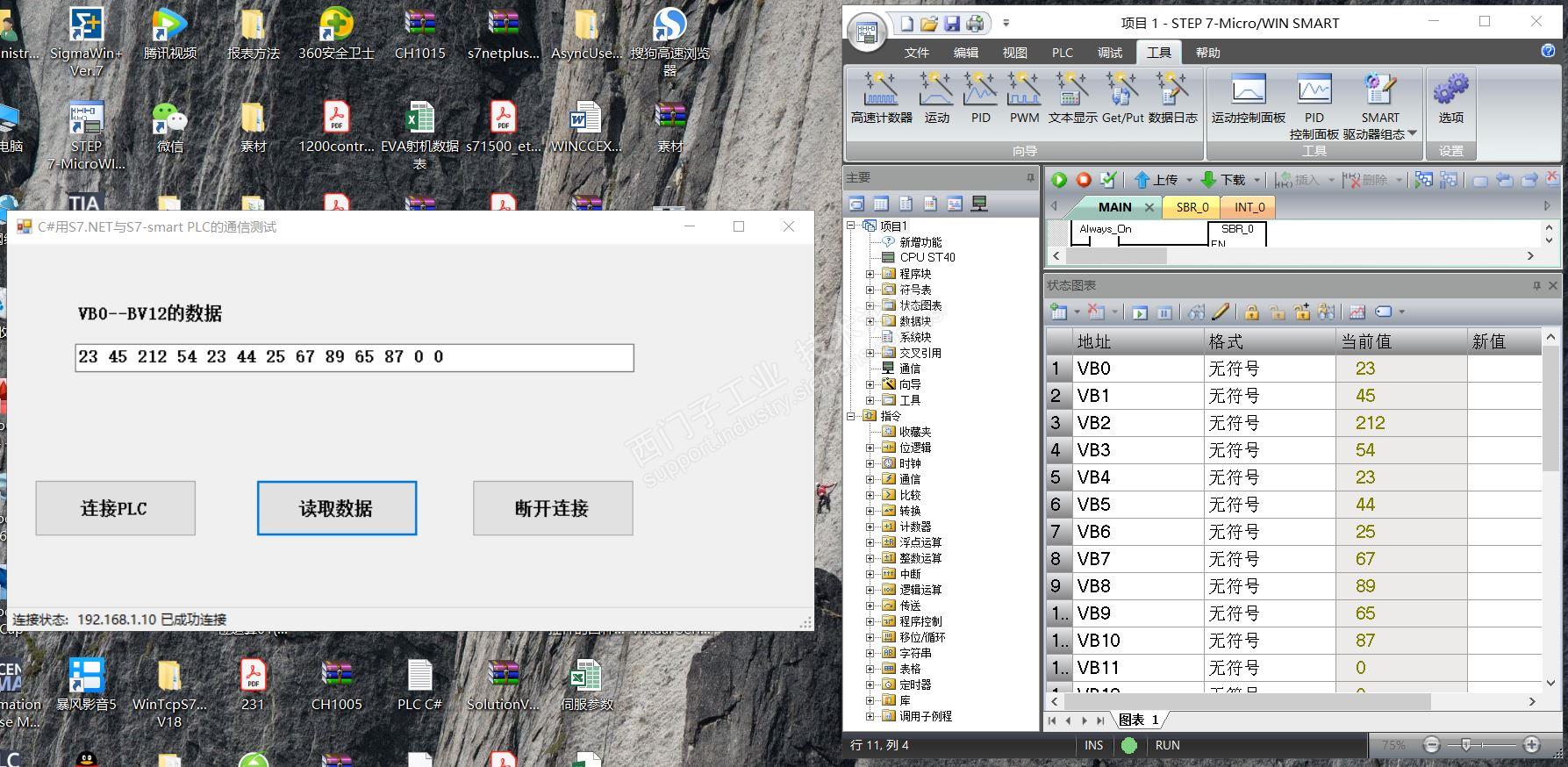

S7.NET开源库的质料说明支持的PLC是:S7-200,S7-1200,S7-1500,S7-300    ,S7-400
好像不支持SMART ,

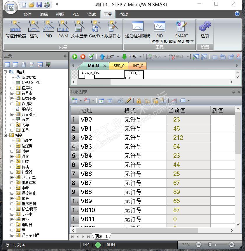

经测试C#使用S7.NET可以与SMART通信。将图片及源码分享出来供大家参考,初学C#代码有点乱。
几点注意事项:
1,与SMART通信时选择PLC类型 选的是S7-1200,机架号是 0,插槽号是 1
2,读写 V 区数据使用的是DB1
源程序代码:

8楼    2018-11-29 18:45:04
精编帖  主题:回复:C#用S7.NET与SMART通信测试
using System;
using System.Collections.Generic;
using System.Drawing;
using System.Windows.Forms;
using S7.Net;                      //与西门子PLC建立连接的开源代码库,引用该命名空间才能与西门子PLC通信,该库只能使用以太网进行通信。开源社区中可以找到该库,VS中联网就可以搜索到
namespace WindowsFormsApplication4
    public partial class Form1 : Form
        bool status=false;
        Plc plc1 = new Plc(CpuType.S71200, "192.168.1.10", 0, 1);     //定义一个连接,每个参数的具体意义参考手册,这里要说明的是 SMART PLC连接时选用的是( CpuType.S71200,“网络地址”  0 , 1)网络地址用字符串表示

        private void button1_Click(object sender, EventArgs e)
            try
                plc1.OpenAsync();                   //异步连接到PLC ,这里也可以用plc1.Open()方法,但连接状态无法及时显示,"正在连接"
                status = true;                       //一旦执行了连接命令就开始判断连接的状态
                toolStripStatusLabel2.Text ="正在连接" + plc1.IP ;
            catch (Exception ex)
                MessageBox.Show(ex.Message);      //连接出错用对话框显示出错的信息
        private void button2_Click(object sender, EventArgs e)
            textBox1.Text = "";                                      //清空文本框的内容
            foreach (var readdata in ReadMultipleBytes(13, 1, 0))
                    textBox1.Text = textBox1.Text + readdata+" ";    //把读到的数据用循环的方法依次从缓冲区中读出,并显示在文本框内

        //读取数据的方法
        private List<byte> ReadMultipleBytes(int numBytes, int db, int startByteAdr = 5)
            List<byte> resultBytes = new List<byte>(); //建立一个LIst对象用于存储读取的数据
            int index = startByteAdr;
            while (numBytes > 0)                       //如果设定读取的数据大于0个字节,虽然这里是用的循环,实际上这里和IF语句相同
                var maxToRead = (int)Math.Min(numBytes, 200);    //如果设定读取的数据大于200个字节,取最大200个字节,小于200时取设定值
                byte[] bytes = plc1.ReadBytes(DataType.DataBlock, db, index, (int)maxToRead);   //从PLC中读取数据
                if (bytes == null)                     //如果没有读到数据,就返回一个空的List的对象,即一个空的集合
                    return new List<byte>();
                resultBytes.AddRange(bytes);           //设置记录的大小
                numBytes -= maxToRead;                 //让numBytes归零
                index += maxToRead;
            return resultBytes;                          //读到数据返回读到数据的一个集合

                byte[] bytes = plc1.ReadBytes(DataType.DataBlock, 1, 0, 1);//读取vb0的数据。当然也可读取其他数据区的数据,改变DataType即可。具体还得看手册
