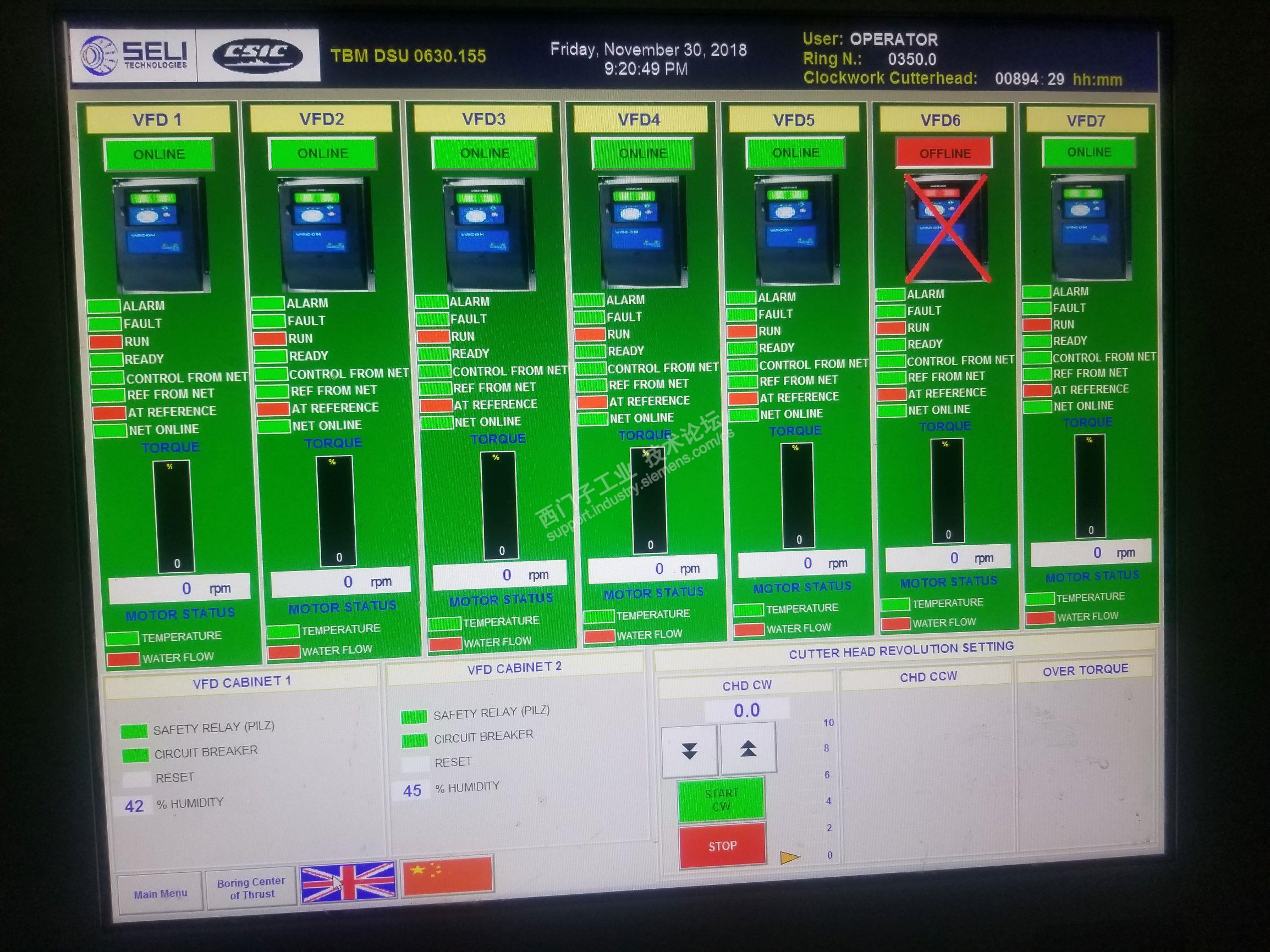

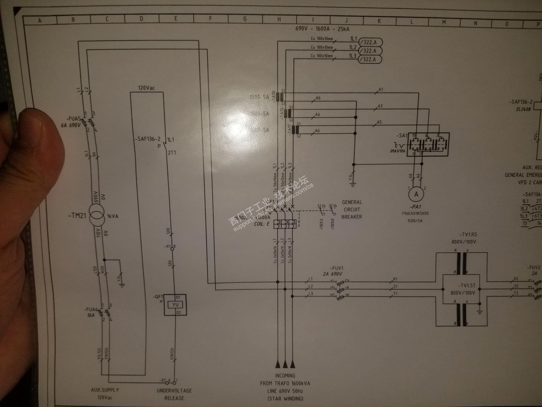

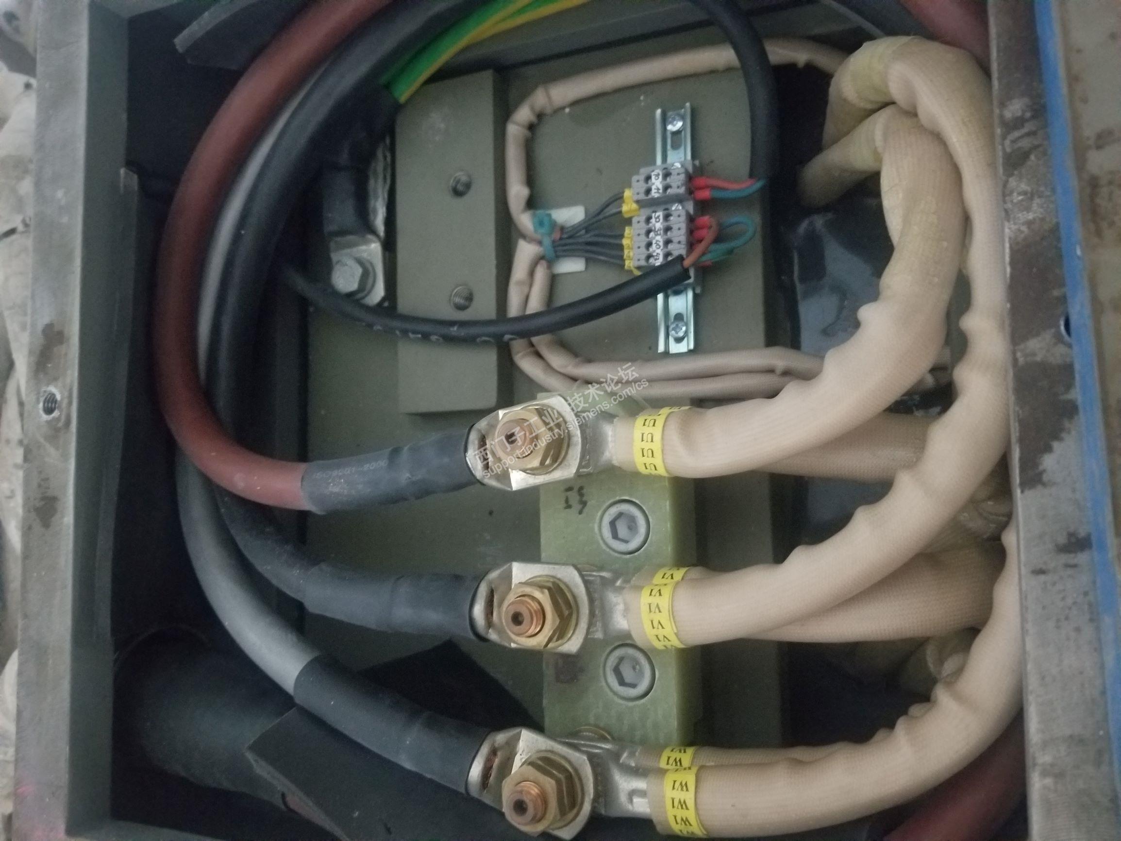

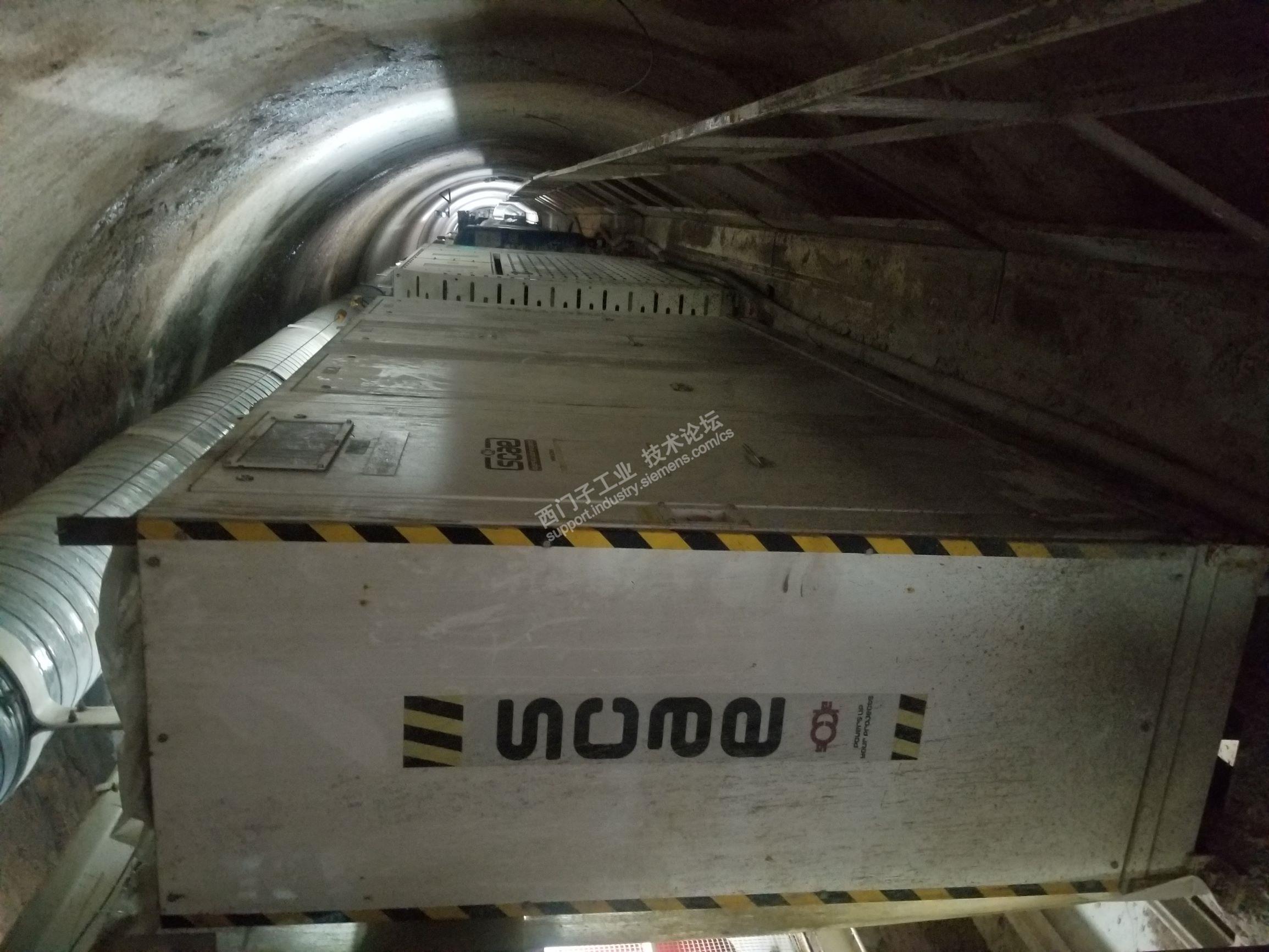

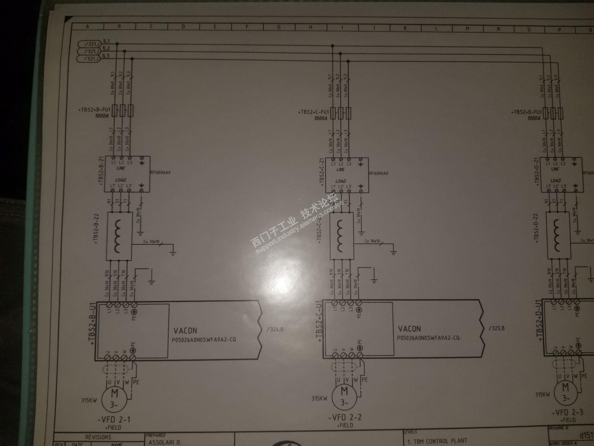

盾构机上一台315KW 690V电机三相全部接地,但控制它的变频器无报警,仍旧可以调速运行。检查出了发现电缆地线在电机端断开没其它现象。发现这个情况还是从变频器上一级接的变压器绝缘监测数值下降发现的。请问为啥会出现这个情况。
三相全部接地具体是这个意思,用绝缘摇表检测三相 相与相之间绝缘为零,三相单独与电机外壳绝缘为零。甚至不用摇表,万用表都可以测出电阻为零。基本可以判断电机里面绝缘损坏。我说的地线断开,是打开电机盖检查时发现地线从压接的线鼻子处脱出。里面没有灼烧的痕迹,无进水受潮痕迹。电机为一台奥地利ELIN水冷电机,变频器为VACON水冷变频器。变频器所处的电器柜上端是一台1600KVA变压器。首先发现问题是该变压器绝缘监测器示数下降至700千欧,逐级断电检查发现电机存在问题。但即便电机在绝缘检查损坏后,变频器仍旧可以驱动电机调速运行,没有任何报警。之前也没有报警记录。通常电机接地,变频器都会报警,但这个没有,电机三相接地了,仍旧在正常运行。

变压器二次侧如果没有接地,并且你的变频器没有接地,那是无法检测到接地的。
而且,你现在的电机,估计也就是单点接地,不是你所说的“三相全接地”,没那么恐怖。

没错。如果变压器中点不接地,或者高阻接地的,是IT电网。
这时,电机的某相绝缘对地漏电/短路时,变频器没有Y电容(输出中点电位经Y电容连接至PE的),是允许继续运行2小时的。但不能长期运行。
这时的变频器运行,相当于电源三相在轮流对地短路

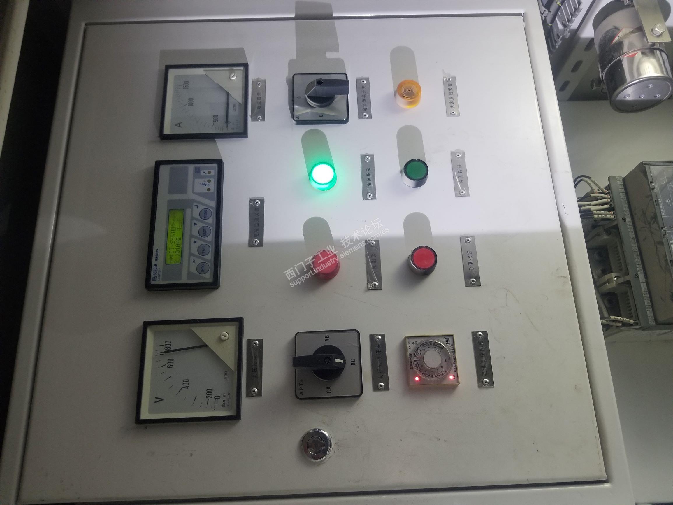

精华帖  主题:回复:电机三相全部接地,但变频器仍旧可以运行,无报警
对于IT电网,西门子变频器需要拆除Y型电容连接器。
这时西门子变频器不能检测负载对地故障,需要加装本德尔绝缘监视仪。

图重新调整了下,应该稍微清楚点了
