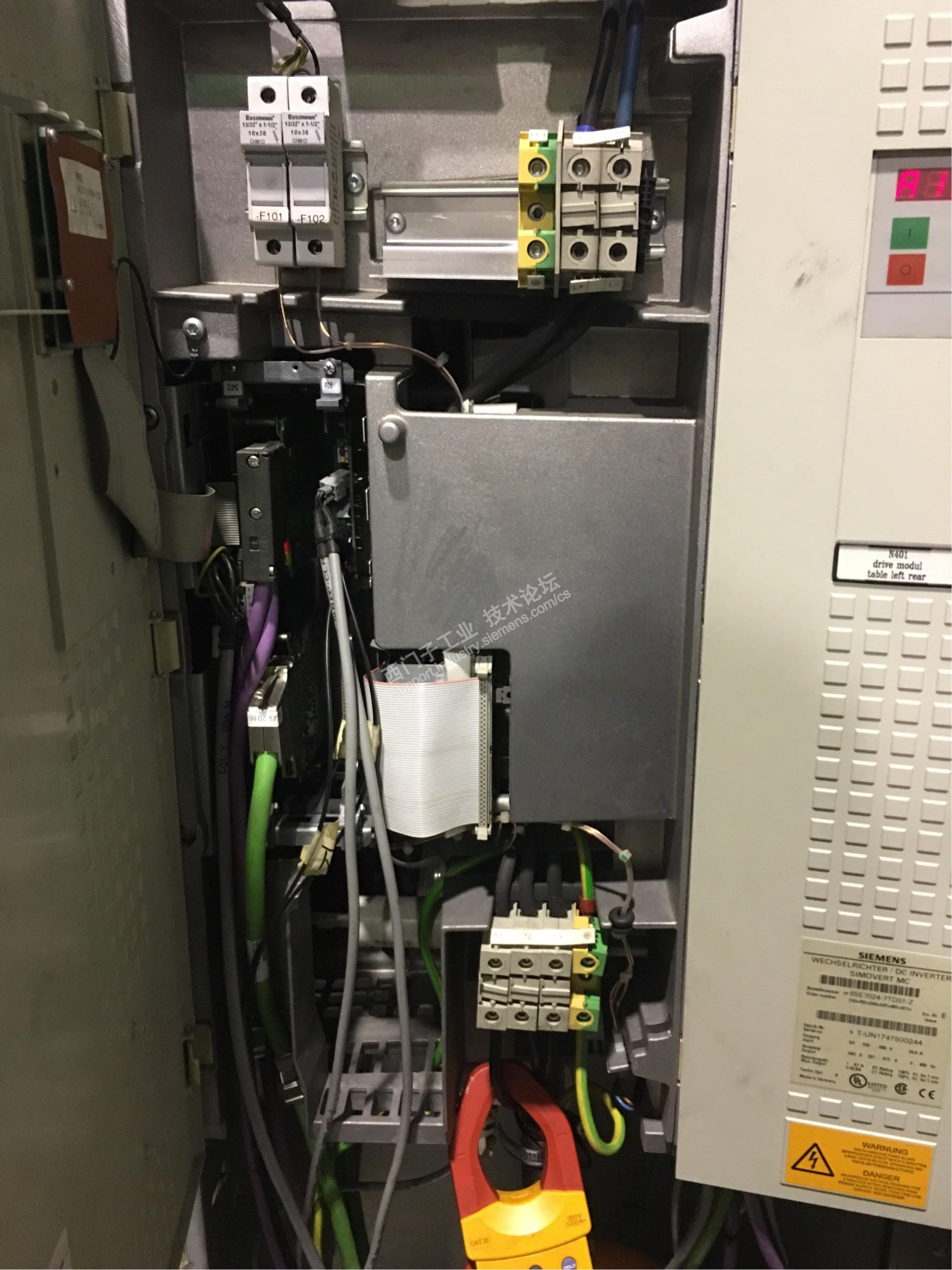

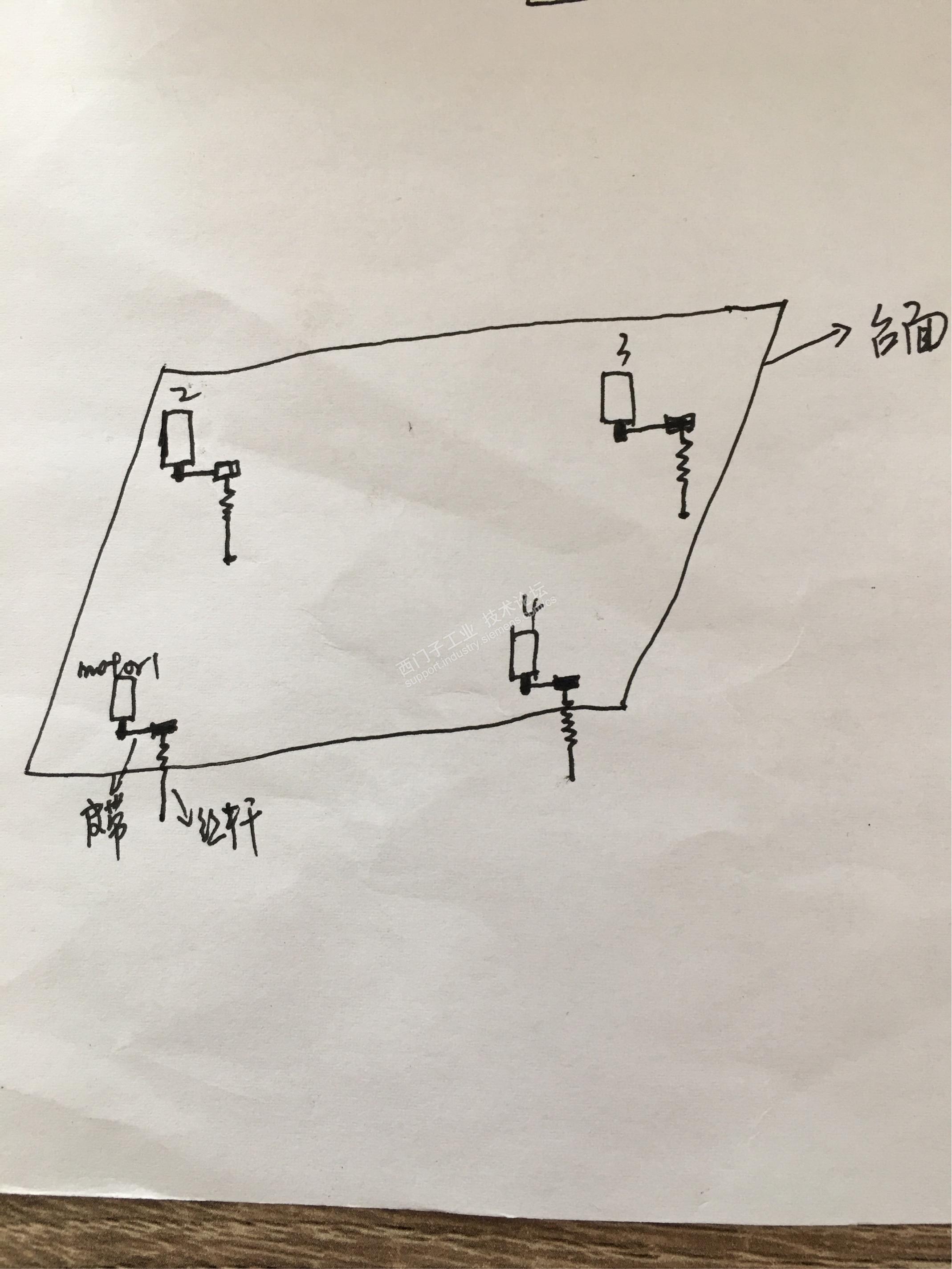

台面四个角各一个伺服电机,由s7-300控制6se70完成台面的上下移动

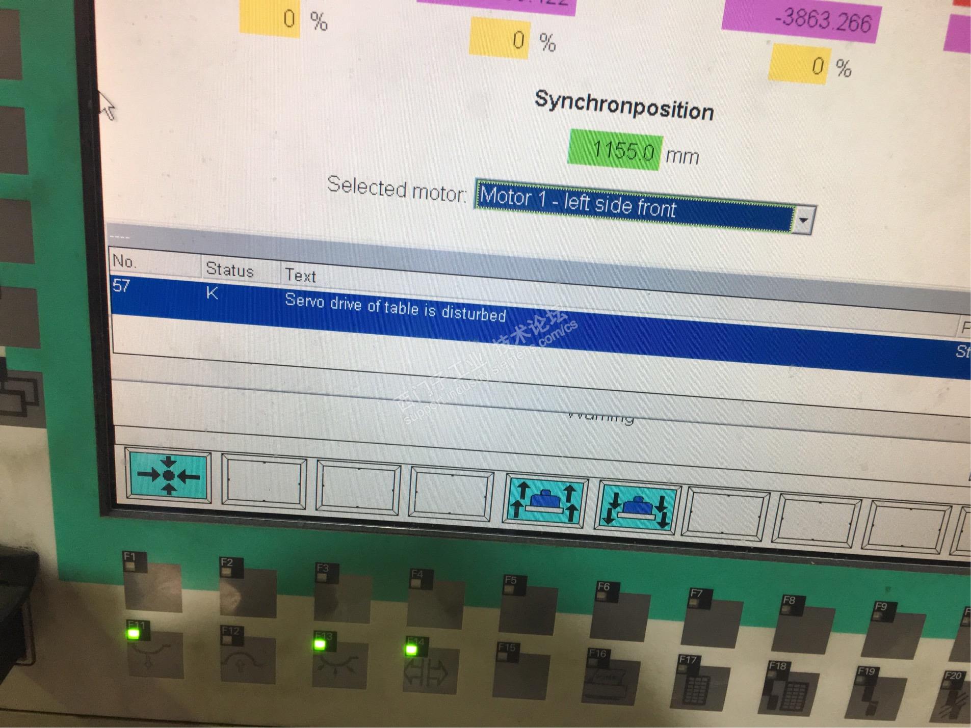

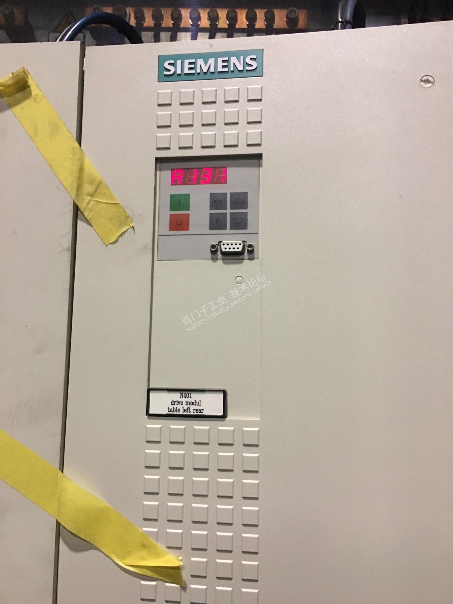

目前现象:①上使能,台面会出现向下滑落;②有时上使能不滑落,点一下上下移动就出现滑轮现象;滑落同时会伴随A061(第一个变频器)和A131报警(2.3.4变频器);③单独调整任何一个电机都正常,将所有电机连接皮带脱开,电机正反转均正常
