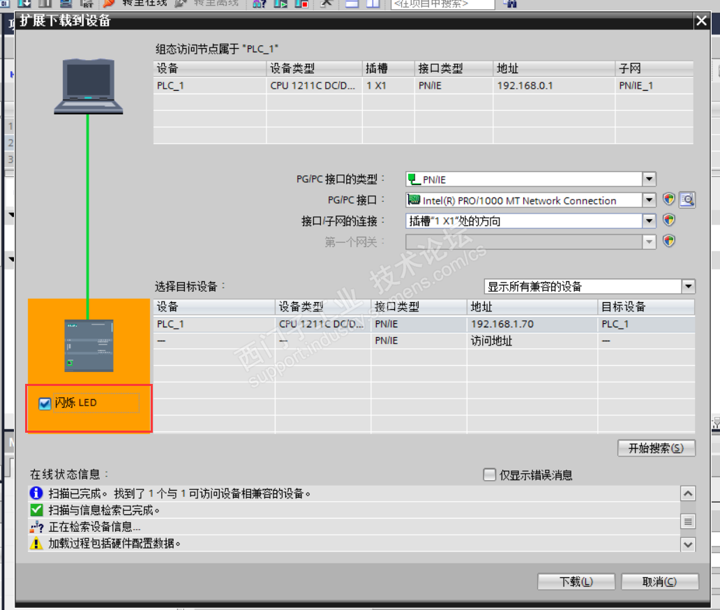

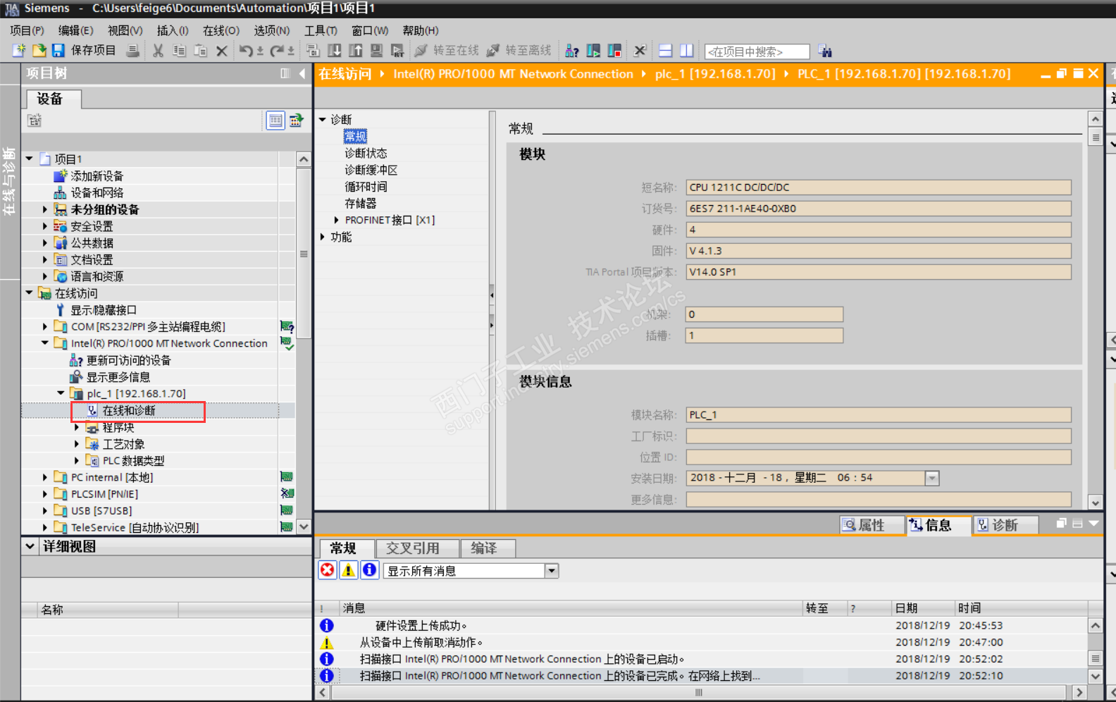

实际的操作过程并没如我写帖子这么顺畅,毕竟第一次用也踩了很多坑。帖子记录了自己相对认可的流程。机器通完电后X1插上网线连好笔记本,PC这边直接用自动获取IP就行。打开博图新建一个项目—网络和设备,直接查看在线可访问的设备。如果这时候能连上PLC就能通过在线和诊断查看到PLC的信息。包括CPU型号,内部项目TIA的版本号等,可以看到当前内部项目是用14.0SP1做的。
通讯OK后,我尝试把1200的组态上传到PC上面。这时候提示版本不相同!!(PS:顺便吐槽一下,为啥版本不能向下兼容,顺便弱弱的问一句,你们哪些设备维护的是不是各个版本的TIA全部要备齐。)

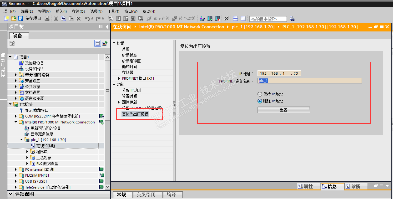

没办法那就先恢复出厂设置吧,找到在线访问--功能—恢复出厂,我选择了同时删除IP。
设备重启后再更新可访问的设备时候,可以看到一个显示MAC地址的设备。
这时候在线诊断访问的东西比原来少很多,后来琢磨了一下是可能是因为没有IP的原因。
选择分配IP地址,我设置了169.254网段地址。更新完毕后再刷新可访问的设备。这时候就会有完整的可访问界面了

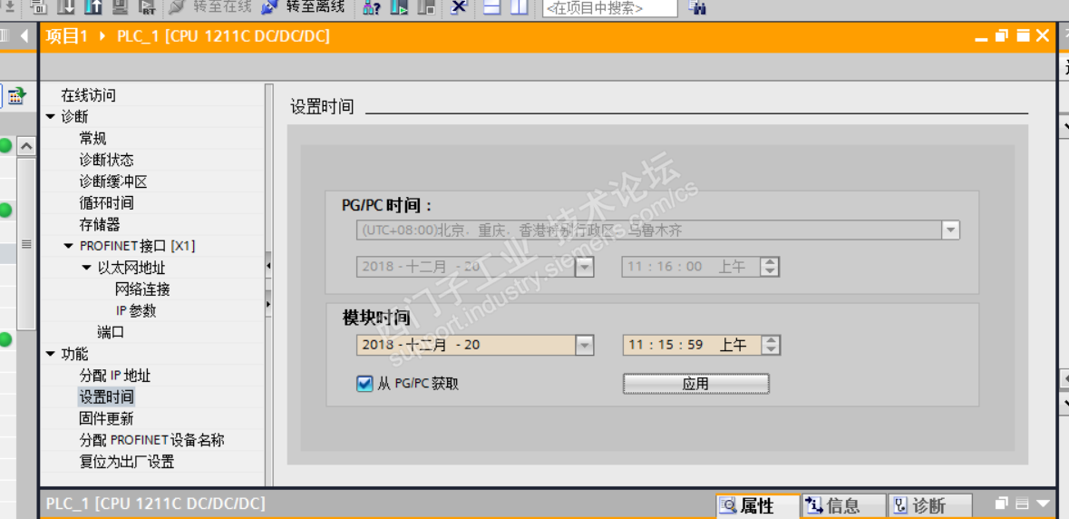

我顺便修改了PLC名字,设置了PLC的时间

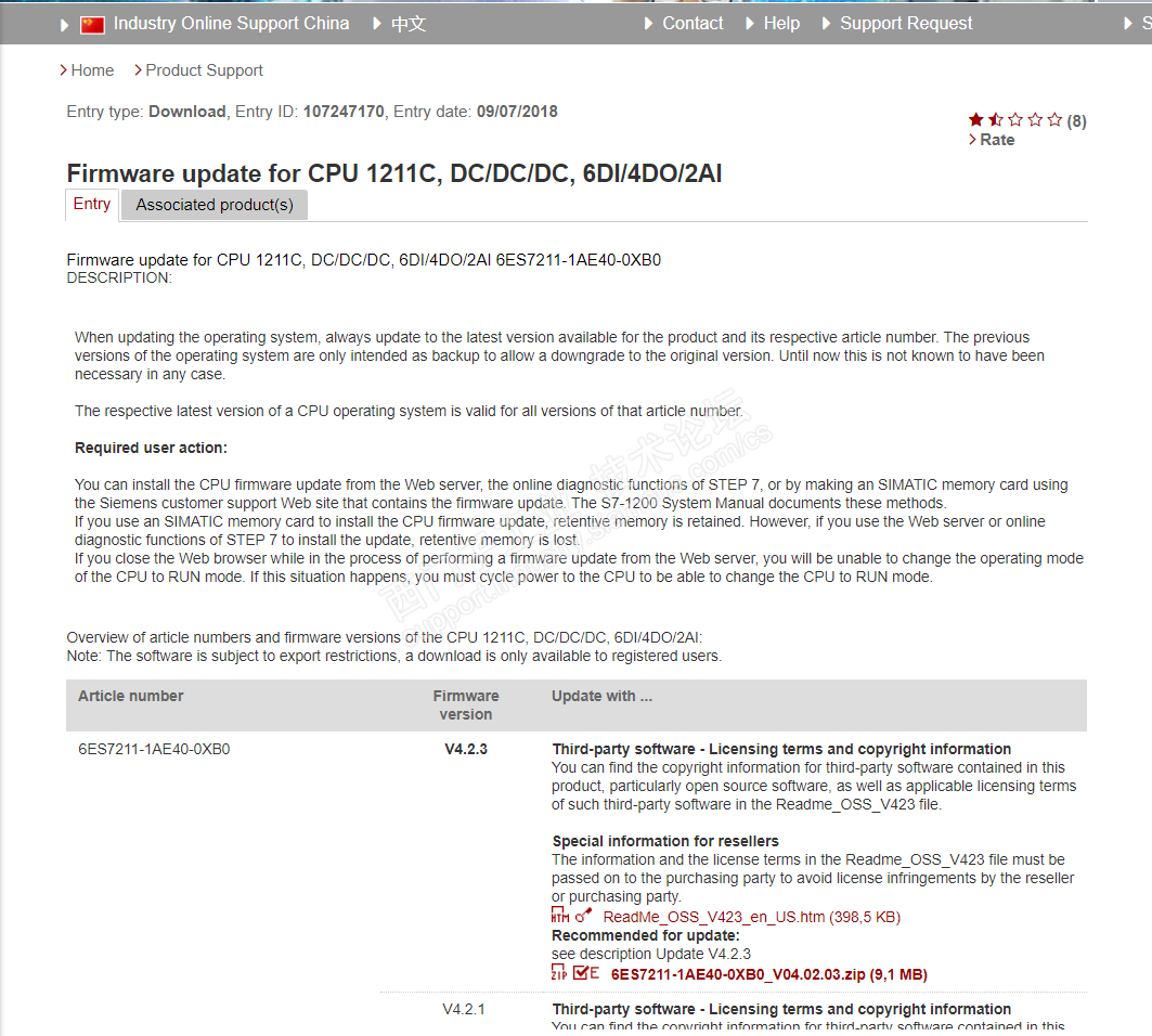

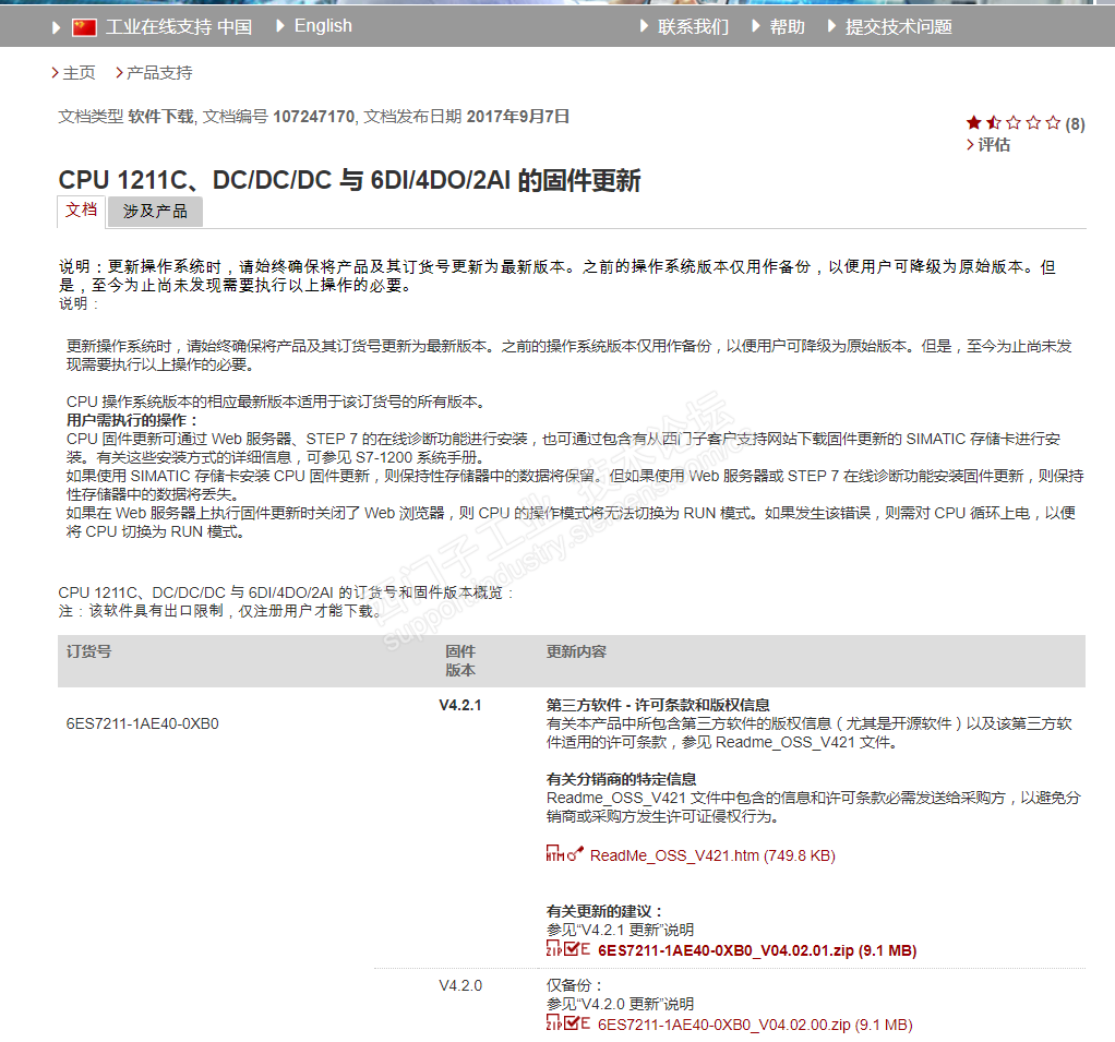

固件版本更新会增加一些功能和修复一些bug,所有可能会使用到。根据订货号在全球支持中心能下载到产品的固件(PS:再次提醒大家。全球资源中心的账号和技术论坛的账号不是一个账号),其中发现一个有趣的地方。同一个产品在中文语言和英文语言下的下载界面版本还不一样,英文的版本更高一些。

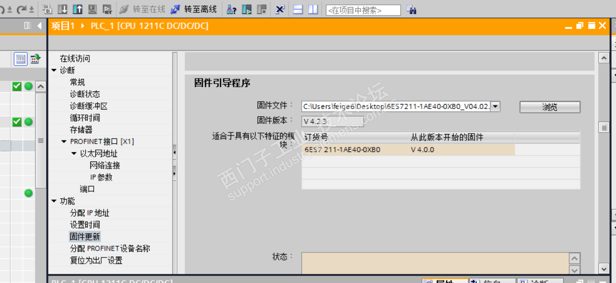

下载结束后解压到文件夹,习惯性目录不使用中文路径。通过在线诊断--固件更新中浏览选择文件夹。第一次我文件下载错了,不过不打紧。错误的固件是刷不进去的这个得点赞。
如果正确的话会显示版本信息,这样就可以继续下去。
不得不说博图界面还是挺好看的,各种小细节看的出来
更新完毕后可以重新连接,但是这时候原来上传的组态版本做的程序就无法下载到PLC里面了,显示版本不兼容。通过这次折腾了解了一些基本概念:如果要用博途直接修改1200程序,首先要保证PC端的博途版本号和PLC固件号与PLC里面的项目博途的版本和PLC的估计版本号一致才行!
