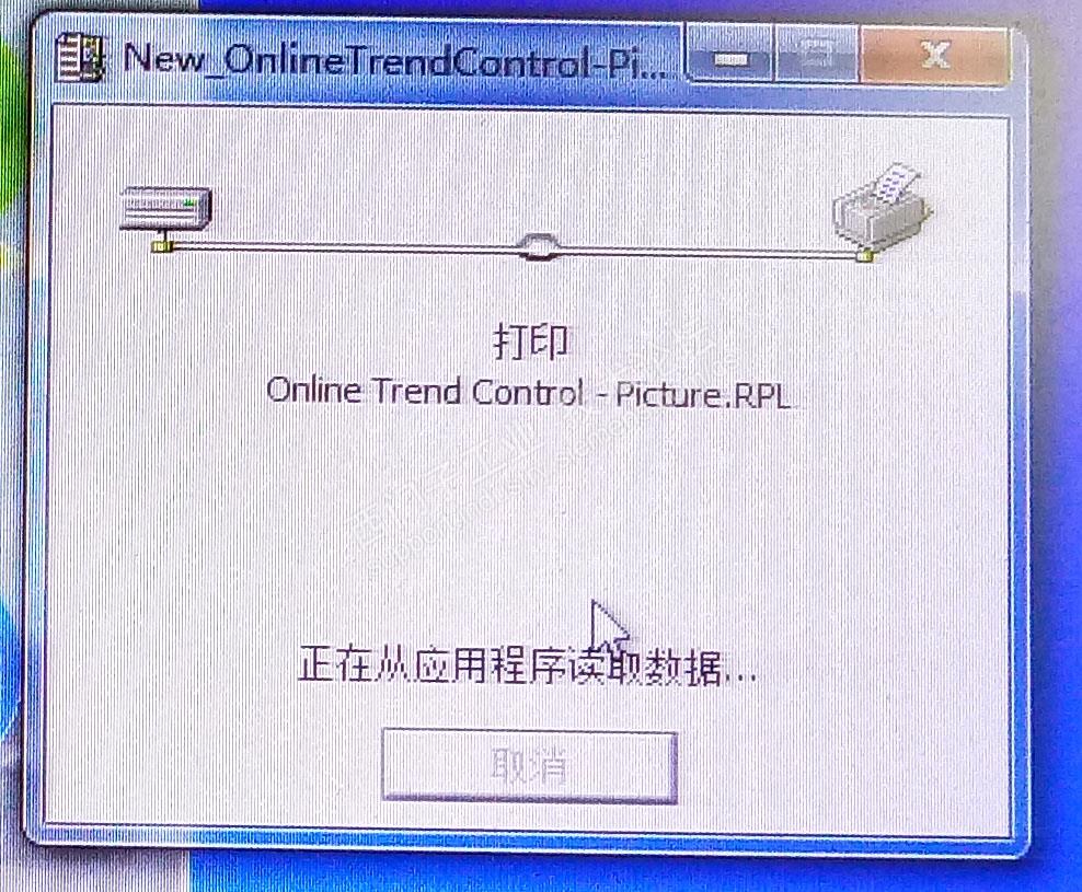

请教一个问题,(前提是连续打印了大约60张趋势图后)点击了在线趋势图控件的打印按钮,
弹出如下一个弹窗,打印机一直没有响应,请问坛友有相同经历的吗?
我把wincc取消激活后,reset_wincc.vbs可以解决这个现象。
但是wincc取消激活 和 激活 都比较花时间,我想问下有没有什么别的办法能解决这个问题。

你的数据量有点大,查询需要时间,我建议你用历史趋势控件查询,然后用拷屏的方式打印输出。
