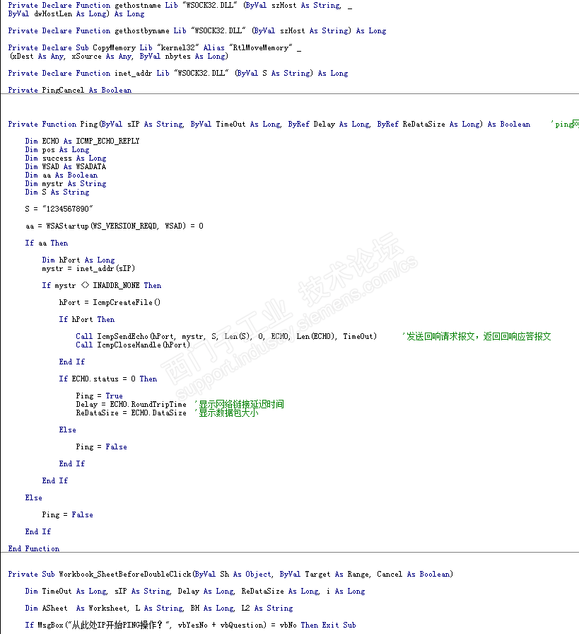

主题:EXCEL式批量PING工具 精华帖
PING工具.xls
 以前写的批量PING工具,代码开放,现在分享出来!
用法:输入IP,双击IP从双击处开始,右击停止。
