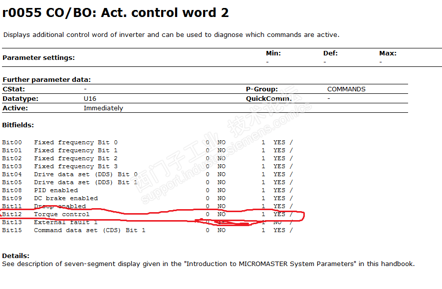

MM440变频器,变频器是无编码器的矢量控制P1300=20,偶然报故障F0453电机堵转 和F0001过电流。
1,变频器是转矩控制的,在某种情况下,PLC给定一个转矩值给变频器,变频器就按照这个值来转矩控制。
2, PLC的转矩给定值是没问题的,我这里有8个变频器,8个变频器一模一样的,电机也一模一样的,他们的负载也一模一样的,只有一个变频器偶尔会发生故障F0453和F0001故障。
现需要解决的问题:避免这F0453  F0001故障, 我认为是从P1160 和P1161两个参数入手,但是这两个参数看不太懂。
现在的参数P1610=50       P1611=0    需要怎样修改?
如图所示这个为绿色, 就是转矩控制吧?
