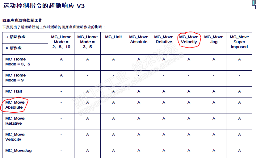

2楼    2018-12-28 22:55:01
精华帖  主题:回复:1500+V90旋转轴速度模式向位置模式的切换
是的,这就是超驰响应。
请见下表:
A  当前运行的作业由“JobAborted”= TRUE 中止。当前的动态值将滤波转换为新作业的动态值。
-   无影响,当前运行的作业将继续执行
详见帮助文档。
