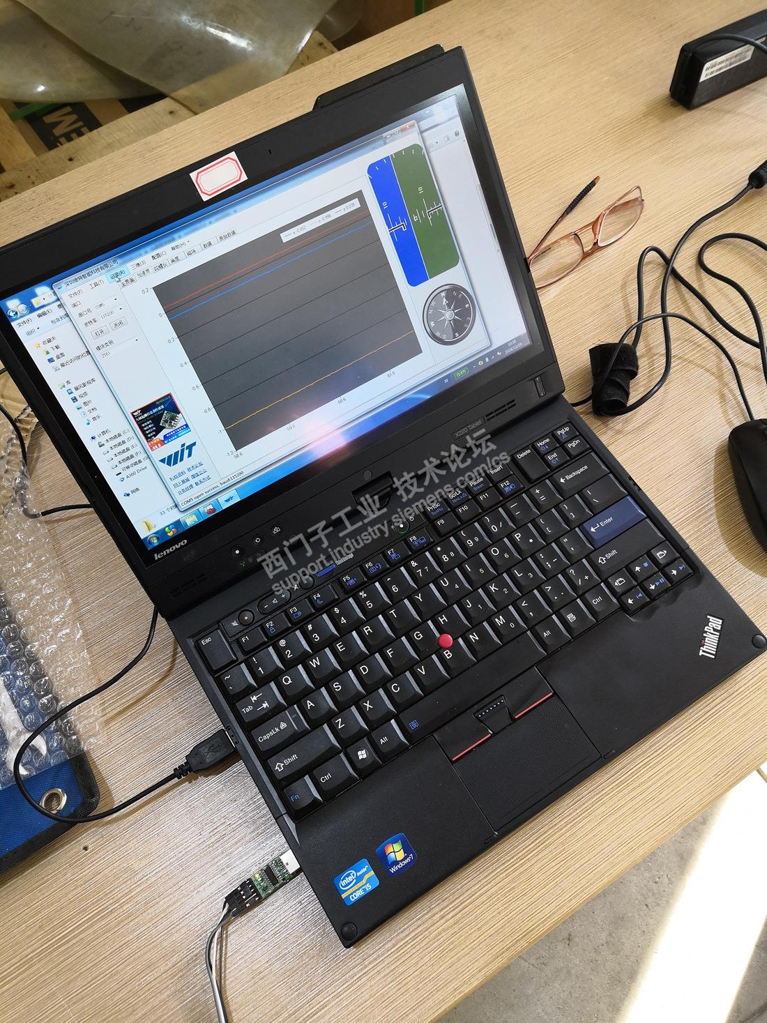

今天是2018年的最后一天,明天就是2019年的元旦了。在此先祝大家新年快乐!

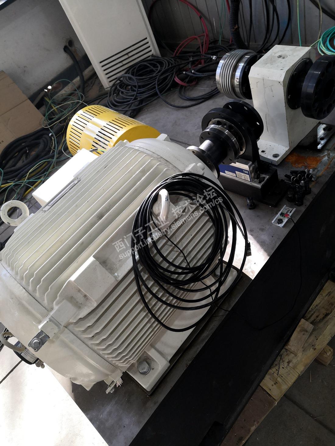

最近,单位里的电机传动主机在工作的转速范围以内,有明显的震动问题。于是琢磨如何能测试一下震动问题?
下面的测试,找到了测试的方法:
主机台架
控制器采用G120,临时的控制传动

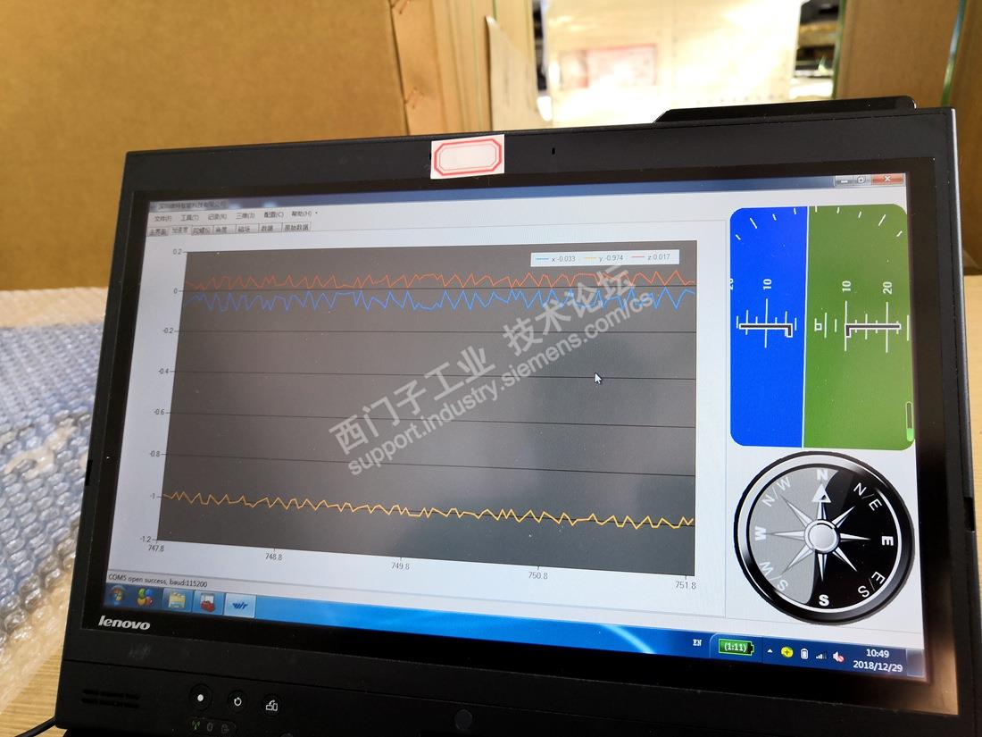

传感器采用无人机上的三维震动和转角的测量传感器
通讯采用USB接口的形式。直接连接计算机。
上位机软件可以实时监控、记录三维的震动、加速度测试数据。
有了这个实验的平台,电机在什么转速下开始产生震动,三维的方向上加速度的变化等等,都能很直观地看到。获得此数据,对于改变轴系的机械结构,想办法躲过有用的转速范围。提供了可参考的监测手段。
