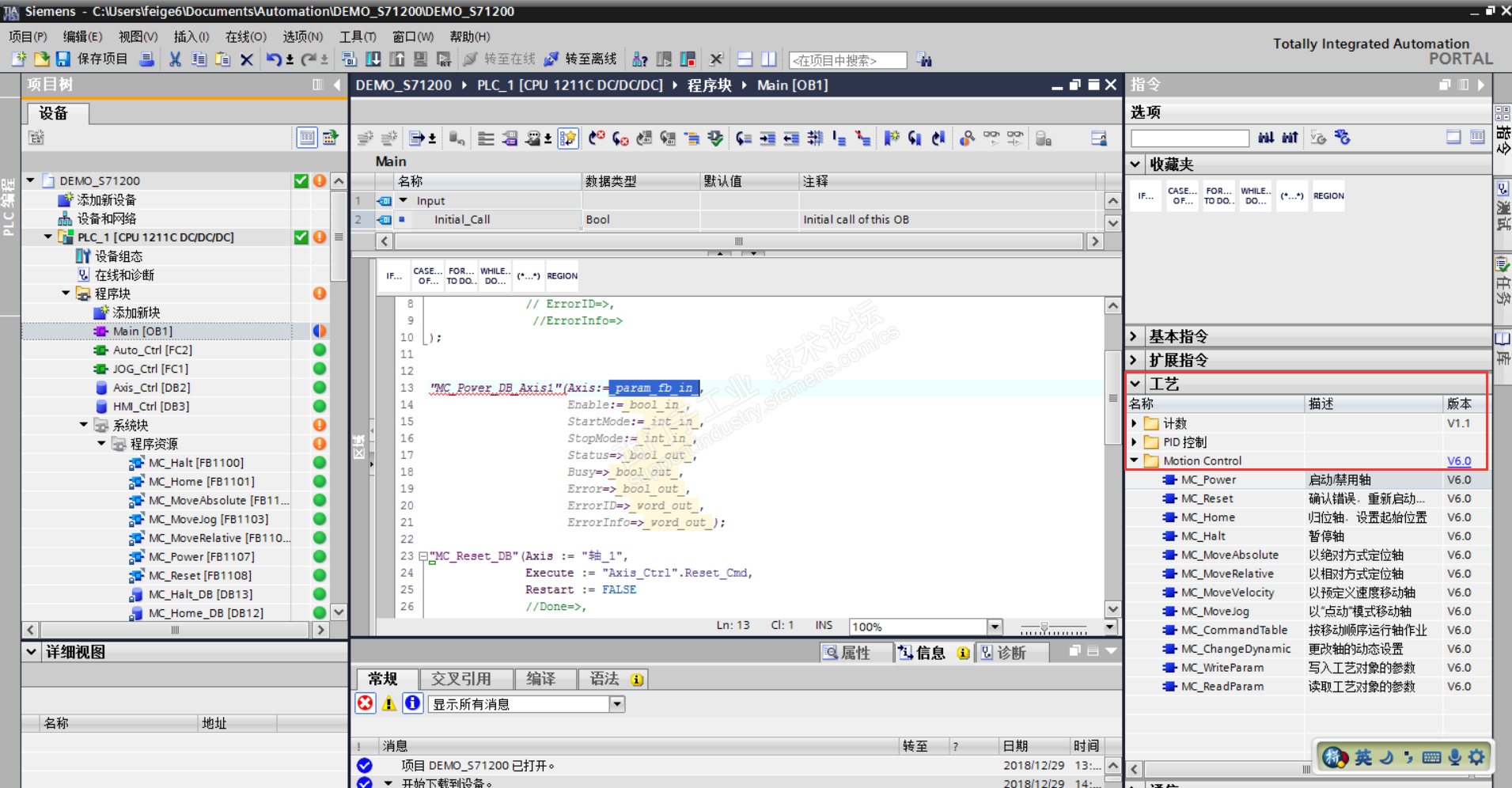

    打开博途PLC设备的程序OB1可以看到右侧有工艺轴的库目录及库的详细描述。PS:初看命名和codesys差不多。

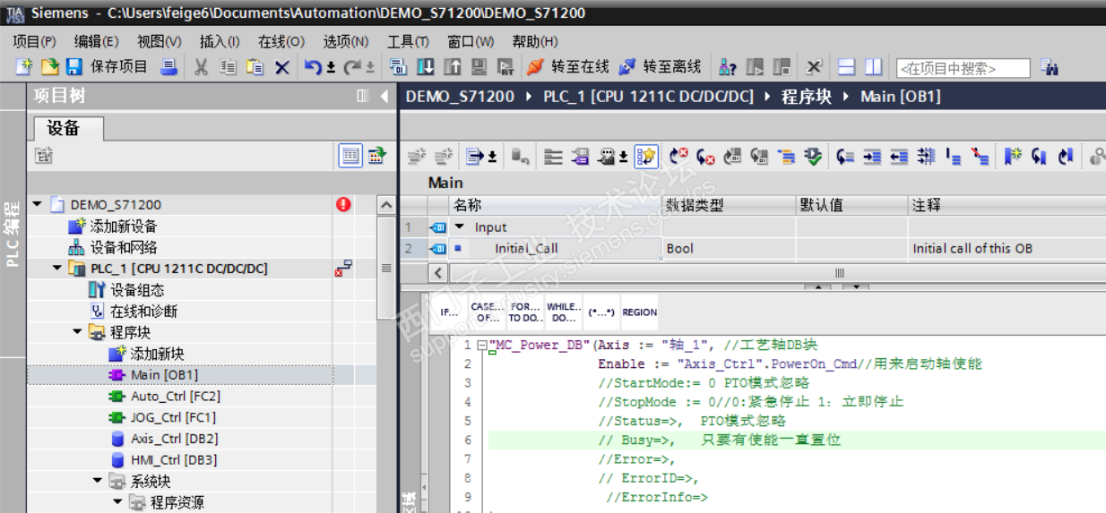

第一个调用的肯定是轴使能控制(MC_Power),双击库后提示生成一个背景数据块。
确认后右侧系统块—系统资源目录会生产MC_Power的FB1107和DB10(生产的背景数据块)。OB1生产了SCL的FB调用,需要输入相应的参数参数类型有提示
"MC_Power_DB"(Axis:=_param_fb_in_, //工艺轴的DB块
                Enable:=_bool_in_, //轴使能开关,正常使用一般都会和急停信号关联
                StartMode:=_int_in_,//PTO模式无效
                StopMode:=_int_in_,//停止方式0 紧急停止 1立即停止
                Status=>_bool_out_,//false:轴禁止,True:轴使能上 输出驱动器使能
                Busy=>_bool_out_,//只要又Enable信号就一直为TRUE
                Error=>_bool_out_,//错误
                ErrorID=>_word_out_,//错误代码
                ErrorInfo=>_word_out_);//错误帮助代码

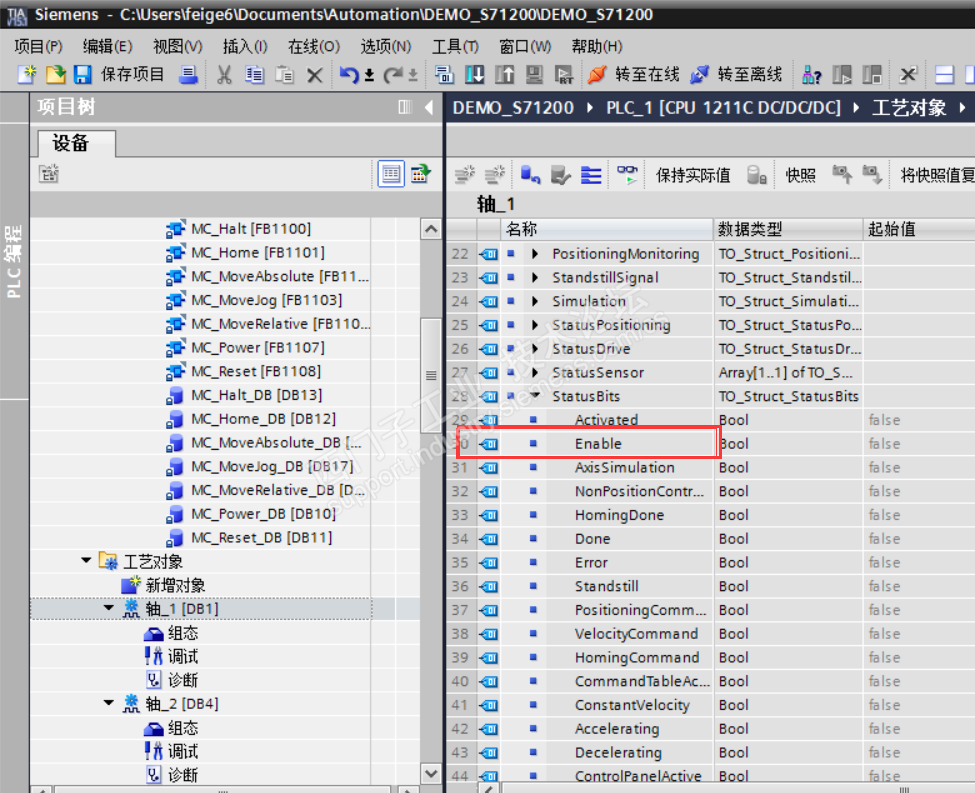

我的理解就是一个含有多重背景的FB块调用,看到这么多输入输出参数。常规做法应该是定义好所有的输入输出变量然后调用就行了。这里面我来说说我的个人用法,首先变量的定义用DB块,反正我不喜欢用M地址(也不是好程序坏程序的说法)。喜欢不同的轴放在不同的DB块,然后同类型的轴操作变量在DB块是一样的,方便赋值拷贝扩展。另外输出变量可以不用定义,需要使用的时候只要直接访问MC_Power_DB里面的地址就行了比如"MC_Power_DB”.Error就能访问错误标识。或者直接访问工艺轴DB块的状态,比如工艺轴DB块里的Enable

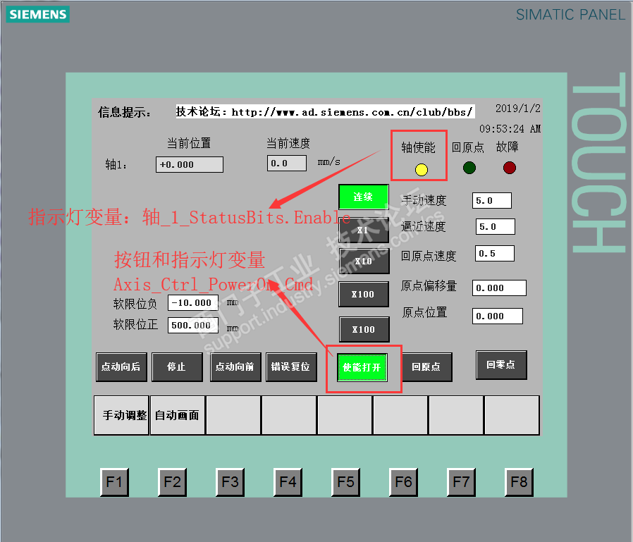

输入参数挑需要的定义变量,有些能用常量的就用常量。这个MC_Power最后我只定义了一个输入变量。这个变量我链接到了HMI上面的一个按钮。

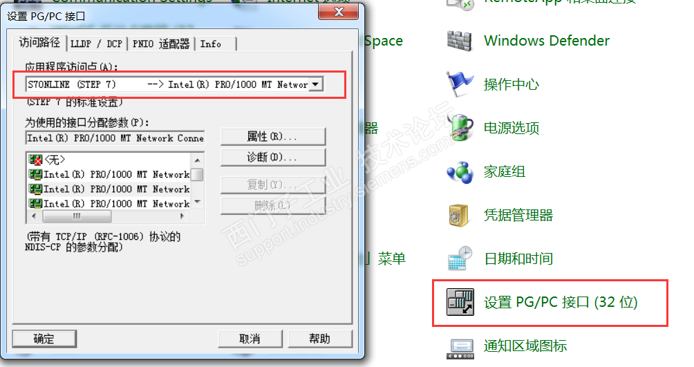

因为我手里没有真的HMI,所以会用到HMI仿真连接真PLC的功能。默认HMI的仿真是连接到PLCSIM的。这时候我们需要设置一下PC/PG口中S7ONLINE访问点连接到真实的以太网卡。
添加了一个自锁开关和一个指示灯来完成PowerOn测试,half和Reset差不多。

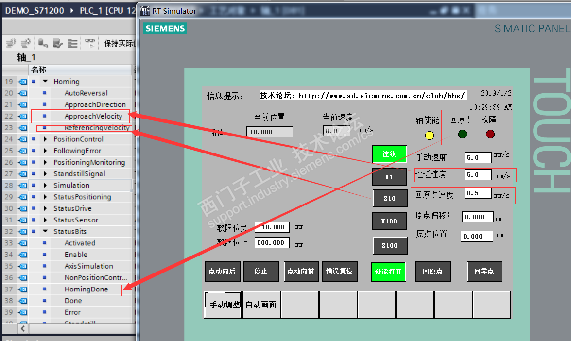

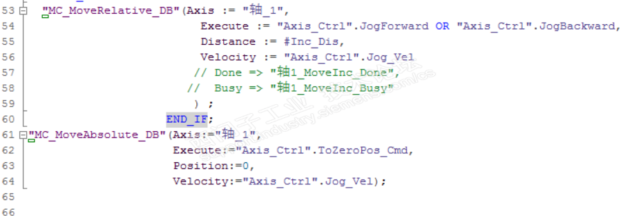

Home功能块也差不多,回原点的一些参数做成了可设置的参数。
最后我用 MoveJog, MoveRelative,MoveAbsolute 三个做了一个手动方式下的一些操作,包括连续点动,步进点动和归零操作。
最后配合用HMI仿真测试了一下各模块都没问题。下篇用SCL做个顺控自动小程序估计就算测试结束了
