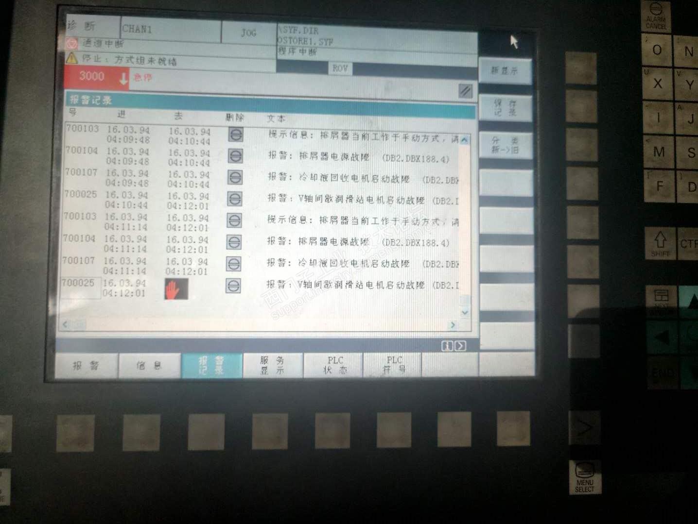

西门子PCU50.3 window XP系统损坏后的一种修复方法
故障现象:PCU50开机,当显示SINUMERIK后,系统自动重启。
故障原因:GHOST原硬盘文件恢复到新硬盘后故障现象相同;但当使用新硬盘,全新安装Windows XP系统后,可以正常开机进入Windows界面,判定因硬盘损坏造成系统文件损坏,导致无法正常开机。
因本次故障PCU50(ID_130310;6FC5210-0DF31-2AB0;)的型号很少使用,且前期未进行硬盘备份,导致无法通过常用的GHOST相同配置PCU硬盘的方式进行修复。
最后通过全新安装Windows系统,然后安装HMI软件实现了对故障PCU50的修复。
此次恢复PCU50正常通讯使用的安装步骤如下:
1.     使用微软官方镜像,避免使用经过第三方修改的镜像,在PCU50上安装系统,
此次使用了Windows XP SP3的中文系统镜像,如果使用英文版镜像可减少部分步骤;(系统安装教程请自行百度)
2.     有条件的将系统驱动安装完全;
3.     设置Windows账户自动登陆;
4.     安装IIS服务;
5.     进入服务管理打开禁用的DDE相关服务,不开启会导致HMI无法通过MPI线缆与NCU通讯,故障报警:120202_等待NC/PLC的连接;
6.     将系统语言修改为英语(美国),否则启动HMI会出现一个Warning提示;
7.     安装HMI;
8.     设置HMI开机自动启动;
9.     恢复HMI的PLC报警文本显示。
