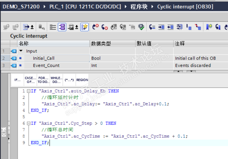

3使用OB30做计时器,可以不用T哈哈算不算好程序

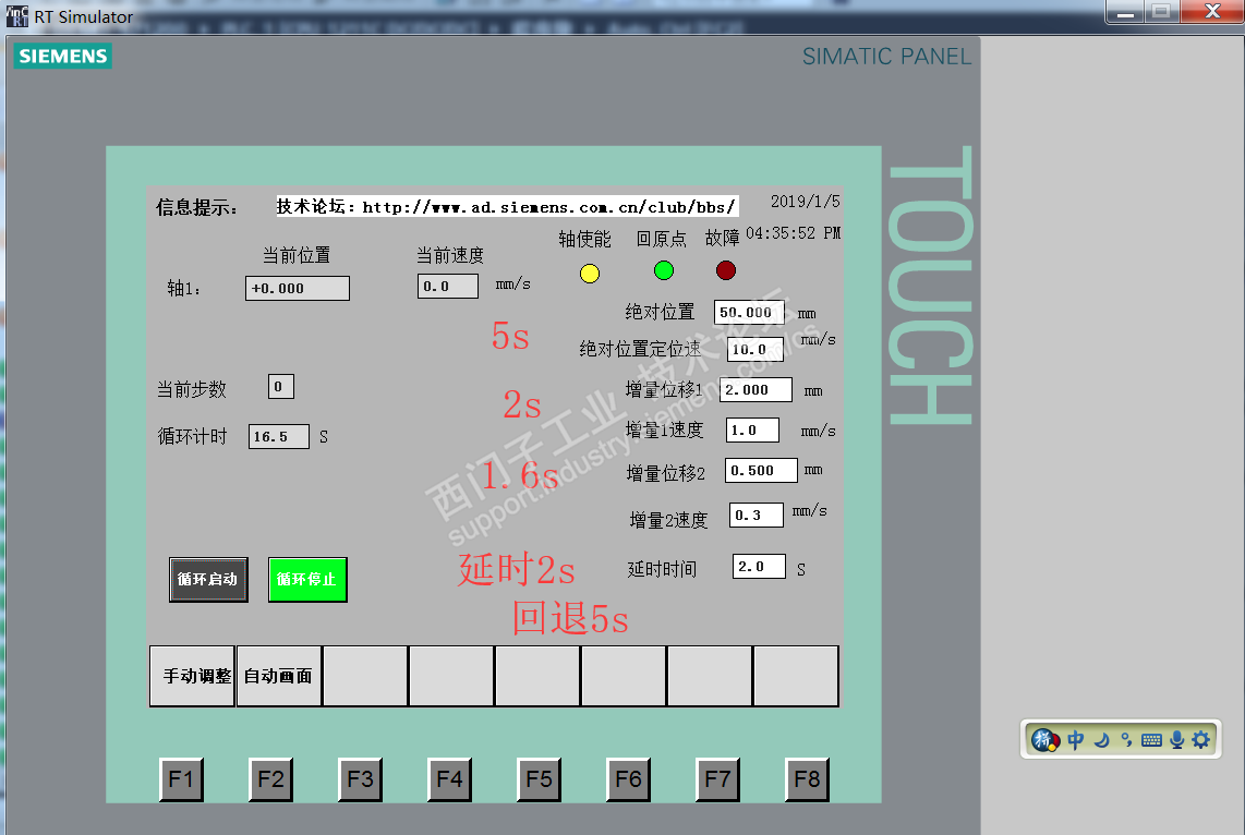

为了进一步熟悉一下1200的运动指令,编一段小顺控来完成最后的PTO模式的学习。小顺控一共分五步。
第一步:轴以快速定位速度定到绝对位置。
第二步:轴一增量速度1移动增量1。
第三步:以增量速度2移动增量2。
第四步:延时设定的时间,单位0.1秒。
第五步:轴绝对回到零位。
      不知大家1200用SCL语言编顺控程序是怎么样实现的,我的方式是用case语句。当前步值就是CASE 条件变量值,通过变量步值来执行不同的程序段。下面开始编程流程

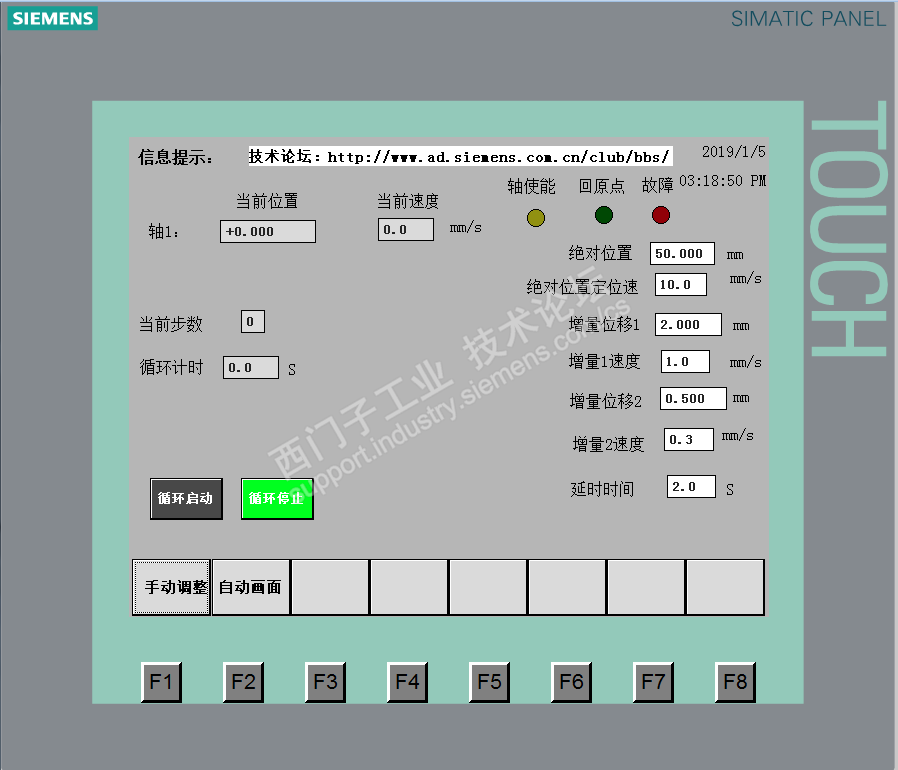

第一步增加了一些必须的变量,设定参数都需要勾选数据保存项
HMI做个用于监控和设定参数的小界面,包括启动循环和停止循环的按键,设定循环参数,监控轴状态位置和循环时间。
增加了个系统组织块OB30,中断时间设置成100ms。为了做一个0.1s单位的定时器来用,循环总计时和延时计时。

受轴加减速时间和PLC扫描周期影响,整个循环设置时间差不多15.6秒,实际运行时间16.5秒
