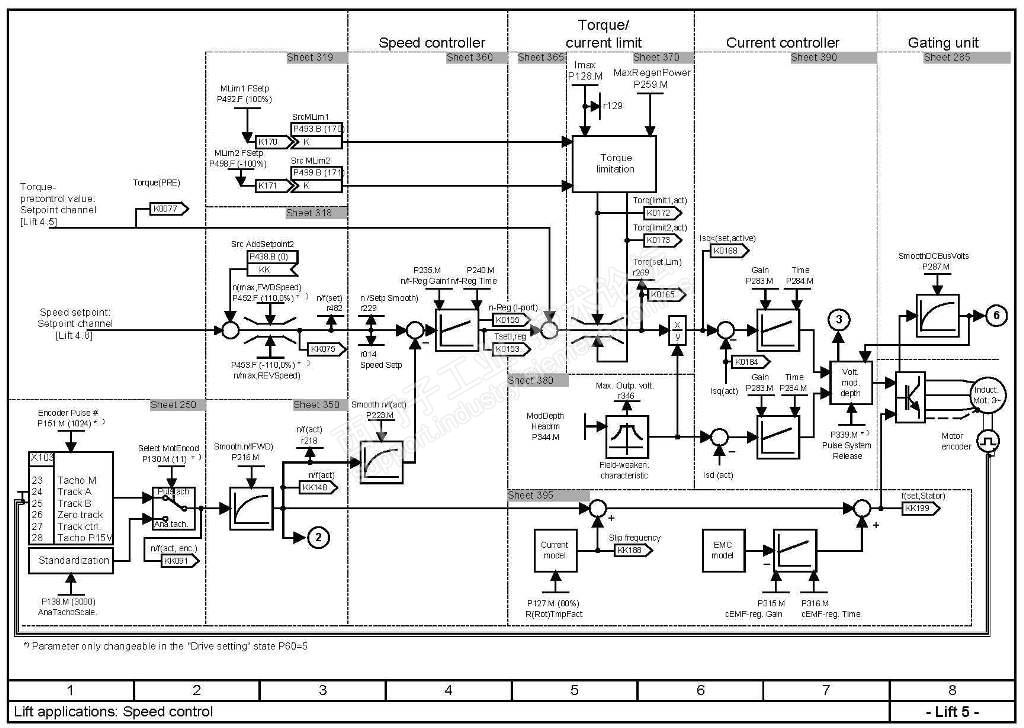

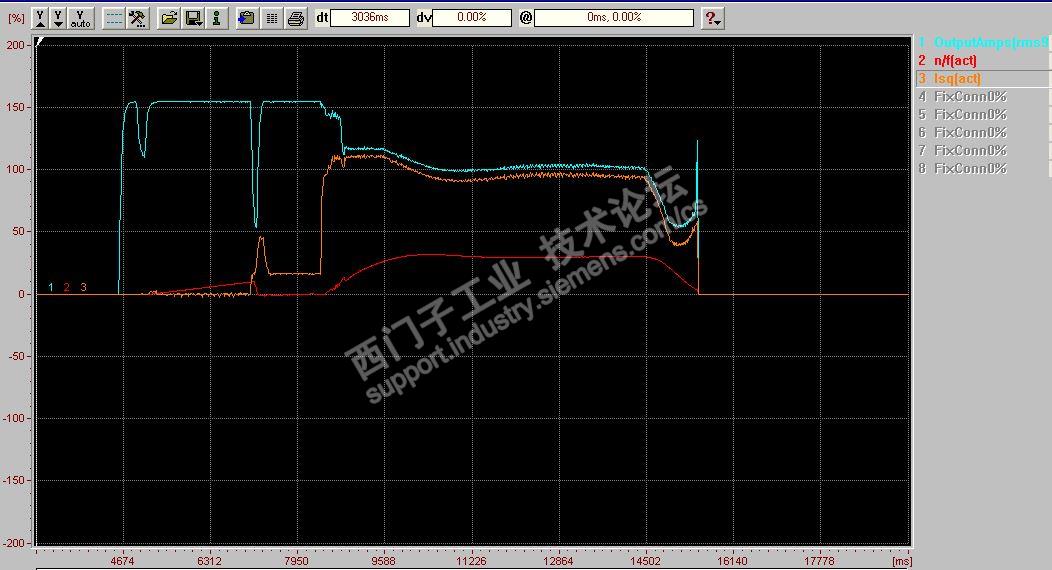

前段时间处理了一个30T行车的CASE,起因是主钩溜钩(此行车已使用10年以上),重物及钩子直接落到地上,但钢丝绳没有松。之后,单位请了外委人员过来检查,更换了抱闸及整个制动机构,后交付使用,不到2个月,又出现了同样的溜钩。领导直接让停用彻查,于是,把主钩相关的齿轮箱,传动部份整个解体,没有发现异常,电气相关的元器件全部更换(包括变频器(CUVC没有更换)),交付使用后,没多久,又出现了同样的溜钩。最后,领导让整个主钩部份,包括电气柜与另一台行车交换,(另一台已停用),交换之后,出现了重物(20T)在空中停止后再起吊,直接下滑现像。
主钩相关设备参数:
1. 变频器:6SE70系列
2. 电机:63KW
3. 控制模式:VF控制,不带编码器
变频器的控制如下:
DO0:抱闸输出控制  (B104) ,接延时继电器控制抱闸接触器
DI3:固定频率控制bit0 (P580)
DI4:固定频率控制bit1 (P581)
DI5:正向(上升)控制   (P571)
DI6:反向(下降)控制   (P572)
DI7:ON/OFF        (P554)
DI3与DI4组合使用,控制1速与2速
P100=1
拿到参数,我有点怀疑了,怎么会是VF控制,而且还没有用变频器的抱闸逻辑控制。
现在我对参数做了如下修改:
P325=38 (原来是20,后修改到40,但启动电机时,电机内有异响,后改到38,声音正常)
增加了抱闸控制(红色部份是修改后的参数),并使用抱闸接触器的反馈作为抱闸的信号反馈,如果合闸的反馈没有接收到,直接报F036(外部故障2)
变频器速度控制:
修改之后,整体控制比之前控制要好,不会出现重物抱闸后,再溜一小段的问题,而且对抱闸皮磨损也有改善了。
但是,在测试了几天后,在吊重物(20T)空中停止后,再往上起吊时,电机停了一下,并有异响,直接就下落了(感觉是电机吊不动),因吊的不高(30CM)左右,重物落地。但接着试了很多次在空中停止,再起吊,都没出现问题。
现在,我把主钩超速器的接线部份,由原来的上升控制 、下降控制联锁,修改为上升控制 、下降控制、抱闸继电器同时联锁,也就是把超速器的信号串在变频器DO抱闸输出中,增加了一个强制断开抱闸控制电措施,防止抱闸不合上的情况。
疑问:
1. VF模式下,如果出现溜钩,但变频器已经给OFF1命令了,变频器还是会在运行状态吗?B104=1
是不是因为溜钩,电机一直有速度 ,导致变频器一直检测到有频率(VF模式下),不能正常按斜坡下降来停机
2. VF模式下,除了P325,还有别的参数能提高起升力矩了吗?
3. P610我用的是242,P611给大了会报F015(20%左右),查了很多贴子,都是VC/SLVC模式来控制 ,并用的是184(但184是给定速度后才会有数值的,用抱闸控制逻辑的话,184是不会打开的,因为速度设定还没使能,B277=0)
求各位高手帮助,不胜感谢。

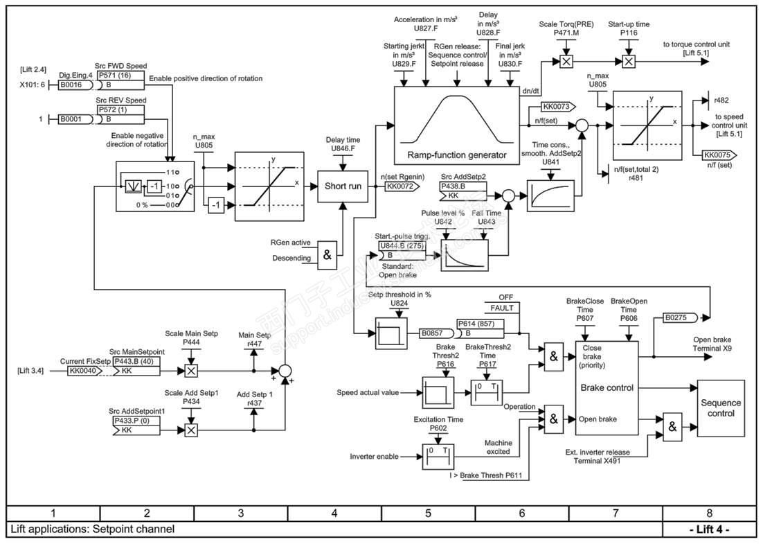

制动控制
P652.B=275       4号端子制动器
U953.48=4        制动  频率检测
P602=0.5          励磁时间0.01s-10.0s
P603=2            去磁时间0.01s-10.0s
P605=1            有抱闸不带检测信息;0:无抱闸;2:有抱闸带检测信息
P606=0.2          抱闸延时
P608.1=104
P608.2=1           制动打开
P609.1=105
P609.2=109        制动闭合
P610=KK184      电流实际值
P611= 5 %        制动在电流超过  %打开
P615=KK148      频率实际值
P616=3%           制动在频率低于  %闭合
P617=0             制动器闭合延时

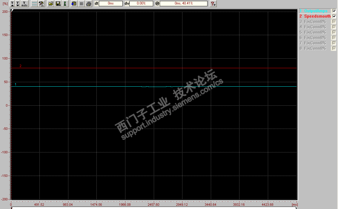

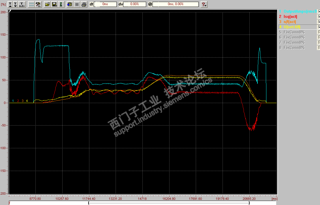

 明天准备做如下工作:
  1. 先检查滑线接鉵是否良好;
  2. 修改参数:P611=10%(现在设定值),把数值增大
                      P606=0(现在设定值),时间延长,使变频器启动时不报F015;
  3. 修改P457=0(现在设定值),把数值增大先改到10;
  4. 修改P609.2=0(现在设定值),改为106,增加故障后可以断开抱闸输出;
  5. 录制波形:K0242,K0184,KK0148,K0204;
Keep calm and carry on!!!

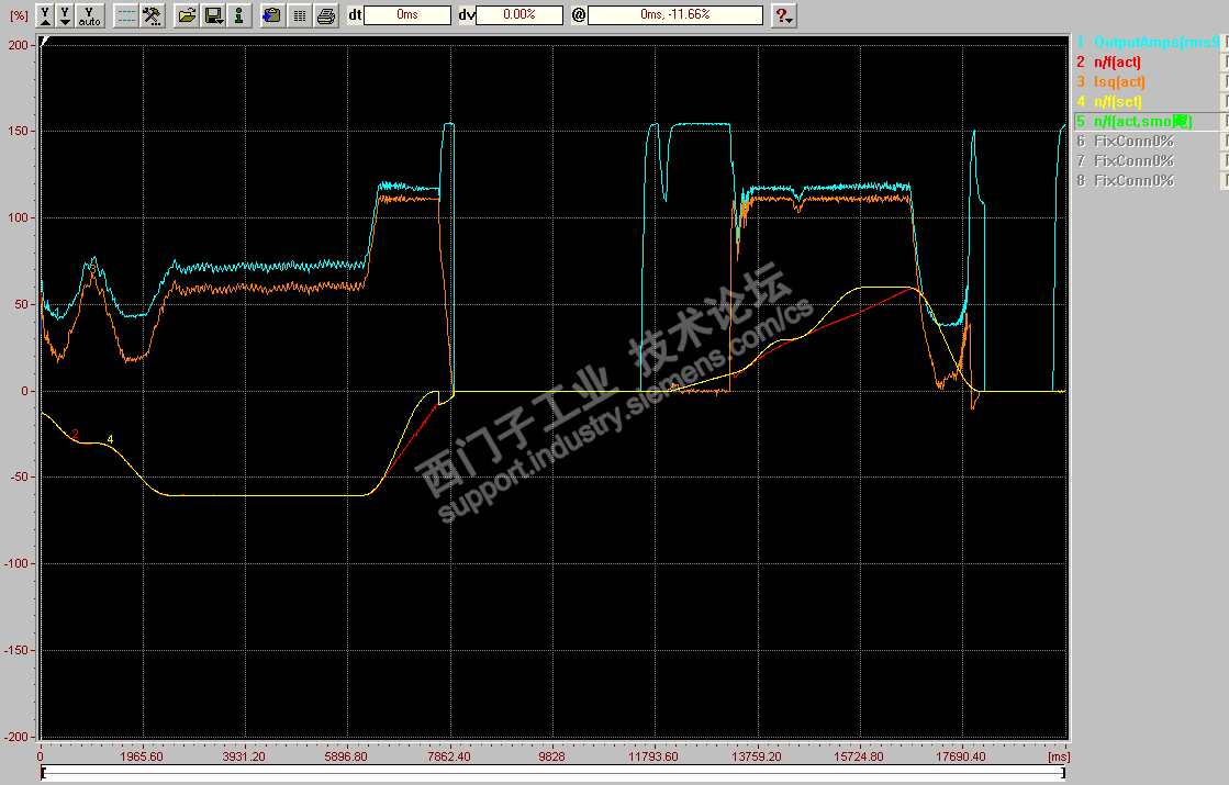

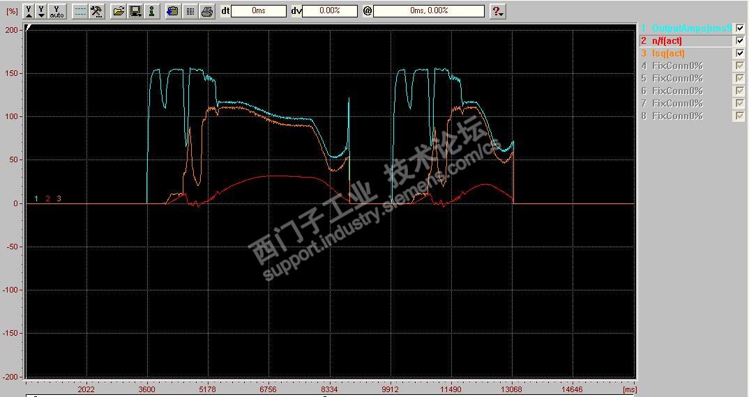

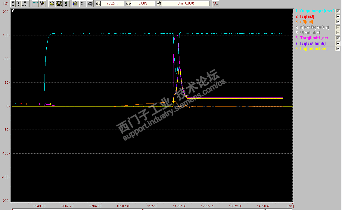

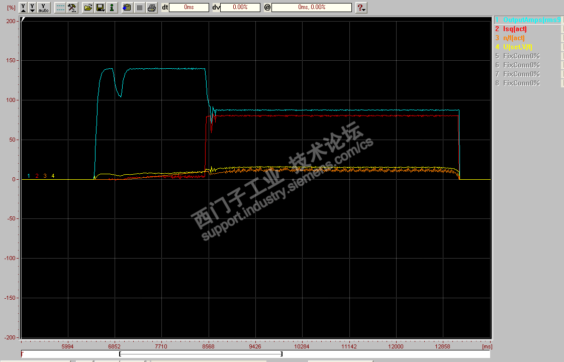

修改参数:P611=10% --->20%
                  P606=0---> 0.2S
修改P457=0 --->10%
修改P609.2=0 --->106
波形:

62楼    2019-01-08 16:41:33
精编帖  主题:回复:【求助】6SE70变频器控制起升出现溜钩
问题解决了?
我看这个波形,转速的设定值和实际值跟随的很好嘛。就是橙色和黄色两个曲线。这个波形录制的是悬停状态的启动过程和运行过程吧?是不是OK了呢?
黄色曲线是设定值,橙色曲线是实际值。我不知道这录制的4条曲线是不是把坐标统一了量纲?

63楼    2019-01-08 16:54:26
精华帖  精编帖  主题:回复:【求助】6SE70变频器控制起升出现溜钩
如果现在明显好转,但还是偶尔有溜勾,那参数P457还可以再提升,让其等于20.按照北雪说的去做。

YiMoon
至圣
经验值:11798
发帖数:1228
精华帖:36
67楼    2019-01-09 07:11:17
精华帖  主题:回复:【求助】6SE70变频器控制起升出现溜钩
波形是在悬停后再启动时录的,现在测试时,暂时还没发现溜钩

kdrjl
版主
经验值:146695
发帖数:36780
精华帖:452
74楼    2019-01-09 10:35:07
由图即可知提升机控制的基本思路了吧?
我是你的朋友

75楼    2019-01-09 12:44:35
 上午试了下SLVC,拆了联轴器,做了P115=2,4,5识别,空载没问题,重载20T上升时,速度上不去,给定是14HZ,但只能到6HZ左右,报了一次F011过电流
现在的参数是:
P325=42
P278=120 (之前是80)
P279=100(之前是30)
P235=7(之前是3.8)
P236=7(之前是3.8)
P240=120(之前是221)
P283=0.4(之前是0.4)
P284=6(之疥是6.4)
P492=100
P498=100
看曲线是ISQ电流上不去,只到了80%
空载时的录波
带载时的录波

85楼    2019-01-10 12:01:34
看录波,K172K167K168都被限制了,但我都已经修改了如下参数
278=80--->200
279=80--->200
128=194
492=100-->150
498=100-->150
录波都统一了量程0-200%
下面是参数和录波文件

113的参数也修改了,改为813,但是还是一样,看了另一台同吨位的行车,也是438
附件是我上午测试的结果,还是频率上不去,修改P313=5--->10后,频率可以上升到10HZ左右,就上不去了
0111.rar

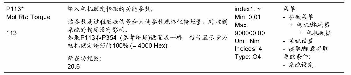

P113那么小就是不对呀。改了以后还是不行?那么好,你看看参数P350;P351;P352;P353;P354?这些都是与限制的极限参数做规格化的。特别是那个转矩的参数P354,是813嘛?如果不是,改。
再试试看?
6SE70有一个调试流程,按照那个流程,再检查一下自己设置的参数是否有不对的地方?像转矩限幅的P492;P499,都是受P354的值约束的。

190114.rar

117楼    2019-01-14 19:58:38
经历了这么多天,在大家的帮助下,终于完成了SLVC下的调试,在这里,谢谢大家的耐心指教。
在下午的调试过程中,也遇到了一些问题,主要还是刚起升时,力矩不够,拉不动,于是,在修改了以下几个参数后,起升明显改善了很多:
  1. P278,P279增加到120
  2. P457增加到17
不过,修改之后,出现一个现像,就是悬停后,再起升,电机会转几圈,再停住(大概1.2秒),然后再上升,表现在重物上的现像是:操作人员按上升,重物会停住1.2秒,然后再上升。从曲线上可以很明显的看出来,在5HZ后,明显速度为0,1.2秒后再马上上升,我觉得,应该还是SLVC模式初始时5HZ力矩不够的原因。
 修改P235,P240等都没什么明显改善,最后,修改上升时间P462=5---->1,效果很明显,不过,还是看得出有一点停顿,大概0.5秒。这也是今天的一个遗憾吧,没有调到最完美。
后续改进:准备测试一下,现在最小频率为17%,我想把0-17%的频率给屏蔽(P455=0,P456=17%),不知道这样对停顿有没有改善。
附件为修改P462之前之后的录波
trace.rar

133楼    2019-01-23 13:38:42
谢谢版主指教,经过最近一段时间的参数修改测试观察,对这个模型也了解了,现在起升速度停顿也解决了,P313参数也不用改为13,默认5。调试出来的效果也很满意
空载录波
带载80%
