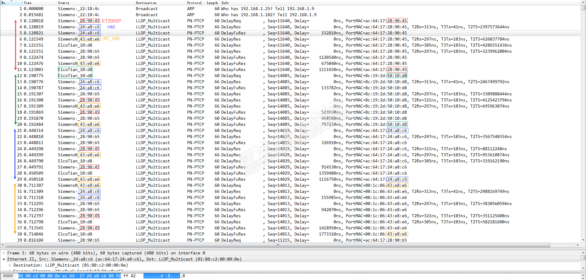

不行抓个包呗,于是在1515F.X1.P1口处的交换机端口进行抓包,瞬间出现超多PN-PTCP协议帧,突然想到好像和论坛里的问题一样啊,到论坛一看,果然和论坛里是同一类型的问题,结合之前论坛跟帖,IRT通讯异常的原因是菲尼克斯交换机不能对报文进行处理,CPU会同时收到RT和IRT的两侧的多个PTCP报文,导致CPU在做时间同步计算的时候就会出现错误。
处理方式:1515F.X1.P1和交换机之间插入ET200站进行“隔离”。
困惑:1,PN_TCPN 目标地址是LLDP_Multicas就是组播,那是如何分组的?看抓包数据感觉有点像多对一的单播。
           2,抓包里的源MAC地址在Pronate里居然找不到,数值上差1。

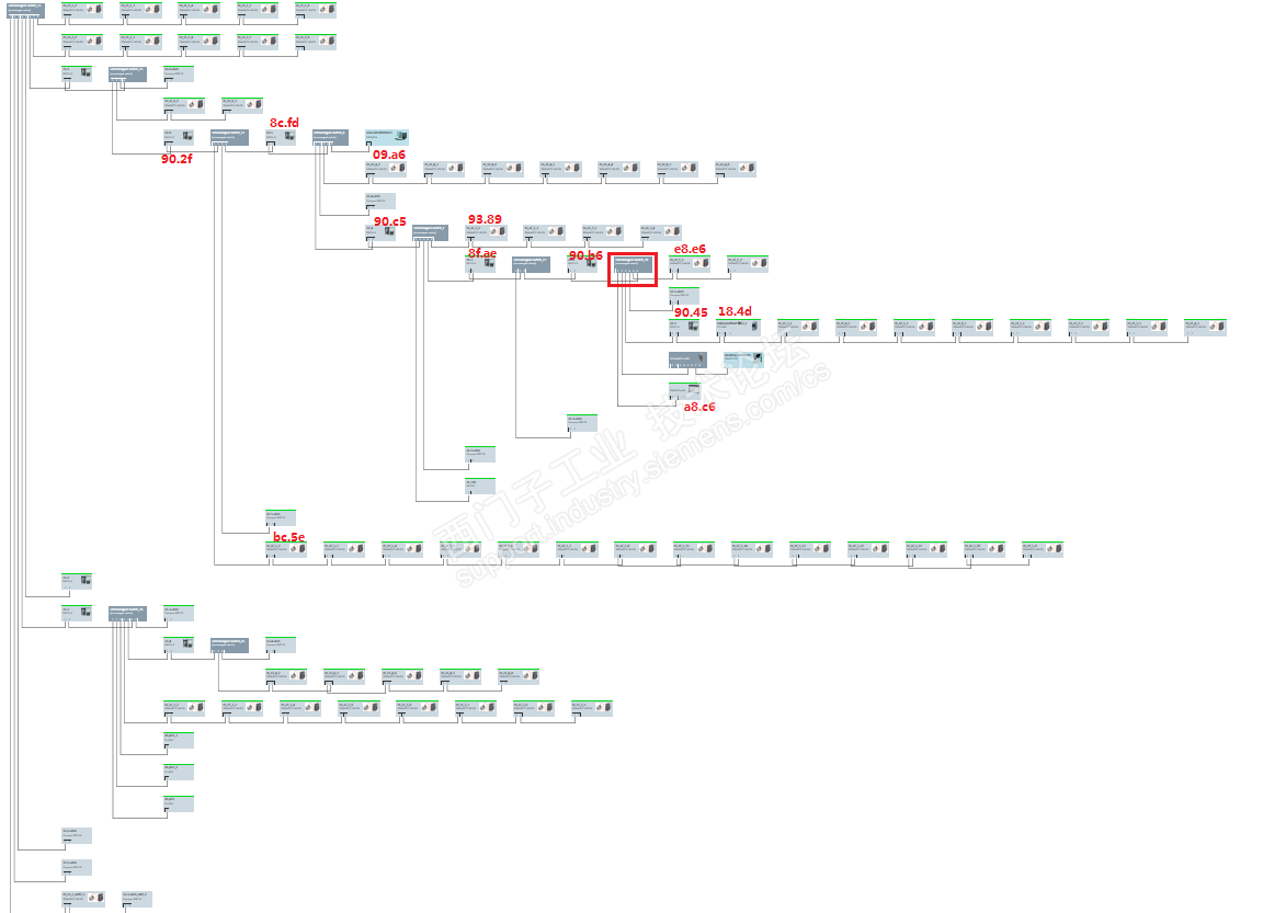

因为Pronaeta不识别Phoenix交换机,使用了OK的拓扑图。拓扑图里红框为抓包位置
通过上面2张图可以看出,因为Phoenix交换机不能处理PN_PTCP报文,从而导致PN_PTCP报文被组播到了PLC端口。
 通过上面2张图可以看出,使用ET200进行交换机隔离,其他Phoenix交换机上的PN_PTCP报文已无法到达PLC端口。
关于MAC地址问题,一个模块的接口一般有2个MAC地址,而且是地址连续的,一个给Pronata,  DCP, ICMP用,一个给LLDP或者PTCP等协议使用。所以在抓包里的MAC地址与Pronata里的相差1个。

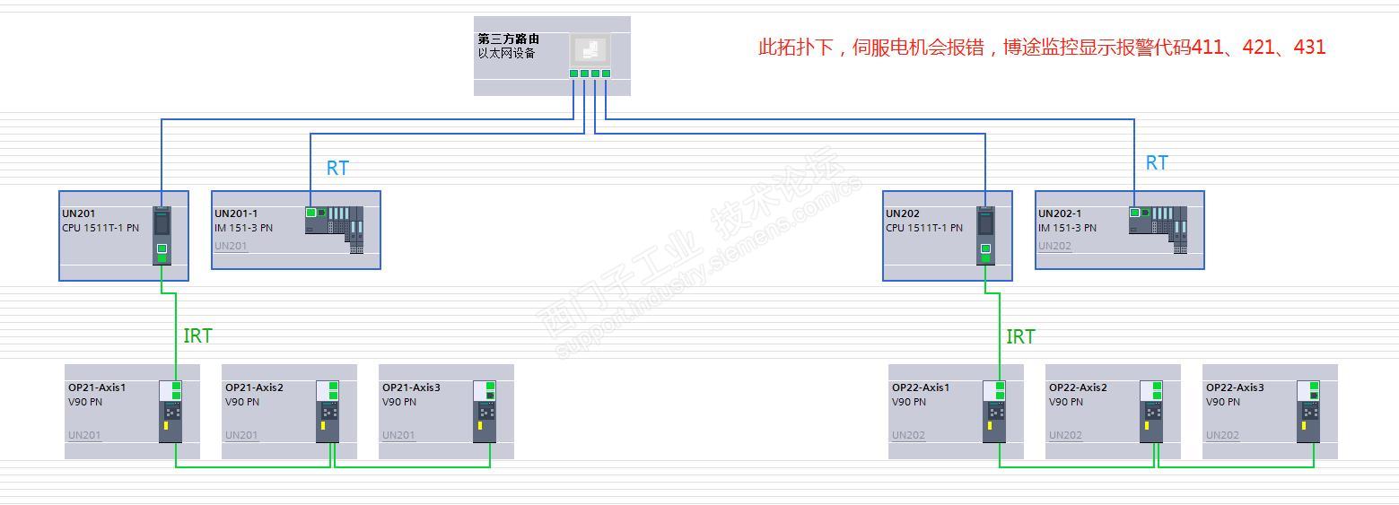

最近有客户也遇到类似的问题,原拓扑如下图所示:

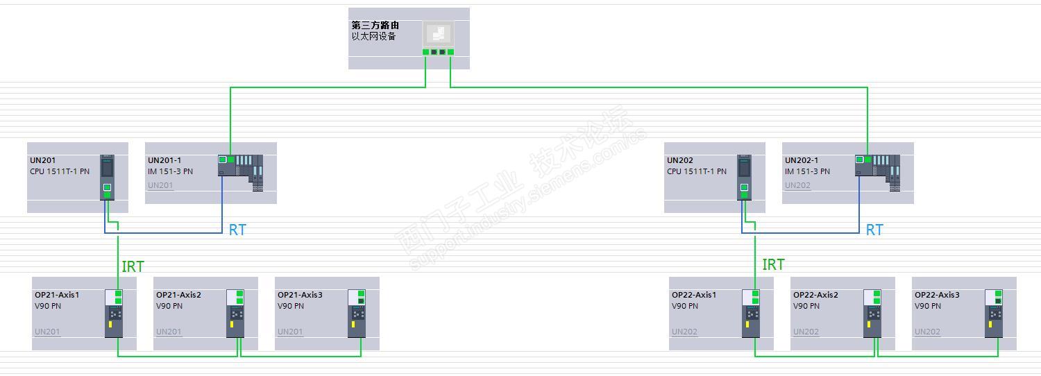

按余工的解决办法,修改拓扑后,网络正常了,修改后的拓扑如下:

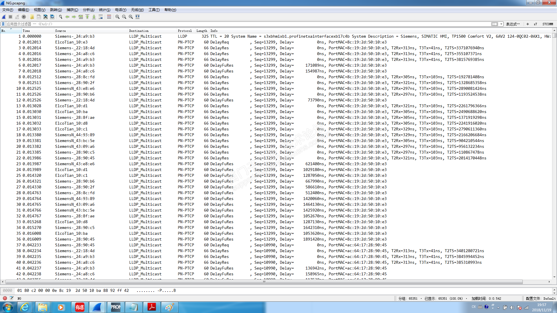

通过搜到的资料里PTCP两种解释:1. Precision Time Control Protocol (PTCP),主要基于链路层来同步多个PLC的时钟/时间信号;2. Precise transparent clock protocol, 作用同1,主要完成同步和测量延时时间。两种解释感觉差别不大。
NG OK 图片里,主要三种报文 Delay.Req、Delay.Rsp、DelayFuRsp。这里涉及到延时响应机制,如下图:
T2=Offset+T1+Delay; T3+Delay=T4+Offset. 二元一次方程,可求得Offset跟Delay。这里重点就来了,这offset跟delay不是白算的,请求不是白发的,发了肯定是要修正同步时钟的NG里面有PLC的一组测试报文,那PLC的同步时钟会不会有改变就不知道了。
NG的图中我理解,同步时钟是从连接PLC的第一个交换机开始建立的,而交换机无法了解PLC的主要地位,所以也在测试PLC的Offset跟Delay,PLC很可能会根据测试结果来修改自己同步时钟,从而使IRT的同步时钟也乱了。
而OK的图中,同步时钟就是PLC先修ET200SP(报文看不到)然后ET200SP修其它设备,逻辑清晰,PLC主要地位明显,没有报文去修改PLC的同步时钟,使得IRT同步稳定!
