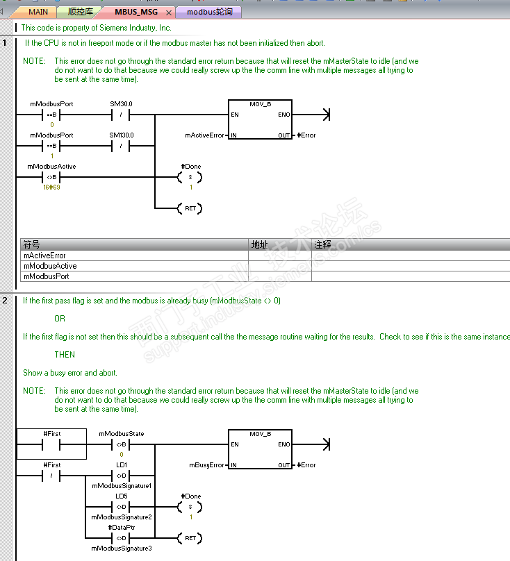

最近modbus轮询的话题很火热,手头上有一个SR20,就制作了一个轮询功能块,原理就是仿照Zane版的间接寻址的方式,使用数据块设置参数,功能测试完成,封装成库,封装成库的时候不得了了,发现了新功能,Modbus 库密码自动消除了,大家一起来测试测试这个方法是不是可以打开所有的库文件,学习一下官方编程思路
