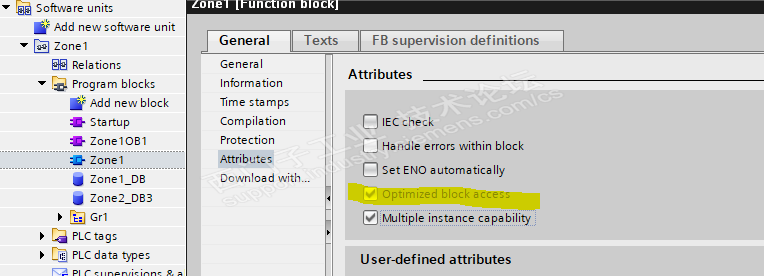

2:在软件单元中的程序块,现在已经强制使用“优化块的访问”方式。
如果你要觉得软件单元挺好的,那么请改变以前的编程习惯,用软件单元内的数据块只能用“优化块的访问”。并且,软件单元程序也只能访问全局数据块中的优化方式访问的数据块了。优化数据块与非优化数据块相比有一定的优势,同时不建议在优化与非优化数据块之间拷贝数据。详情可以参见本人另外一个帖子
慢慢习惯块的优化访问方式

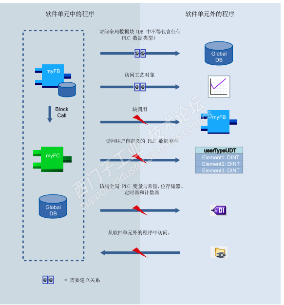

下图,展示了软件单元中的程序,如何访问软件单元之外的程序,这里涉及到一个重要的元素关系表。
关系表决定了该软件单元中,可以访问软件单元外全局数据块/工艺块,是否可以访问其它软件单元中的程序块。

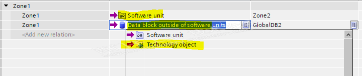

在关系表中,可以建立该软件单元与外部三种不同对象之间的关系
⑴其它软件单元
一旦建立了与其余软件单元之间关系,在该软件单元中,就可以访问被建立联系的软件单元里的相关程序块等(被建立联系的软件单元并不是所有程序块等都可以在该软件单元中使用。可以选择性地把相关程序块,数据类型等访问属性设置为发布状态,见下图)
需要注意的是:
软件单元不能与自己建立关系;
软件单元之间的关系是单向的!比如 在软件单元A的关系表中定义与软件单元B的关系,那么在软件单元B的关系表中就不能建立与A的关系了结果就是软件单元A可以访问软件单元B中的程序块,但是软件单元B中不能够使用软件单元A中程序块了,那怕软件单元A中的程序块访问属性也被设置为“已发布”状态。有点类之间的继承关系的味道了?
⑵全局数据块
软件单元中只能访问非软件单元中的全局数据块,软件单元外的FB,FC,UDT等无法在软件单元中使用。
同时,访问全局数据块时还有一下限制条件:
数据块中不能含有任何PLC数据类型(为什么这样做?技术限制?)
非优化的数据块(前面已提及)
数组DB(为什么?)
全局故障安全数据块
