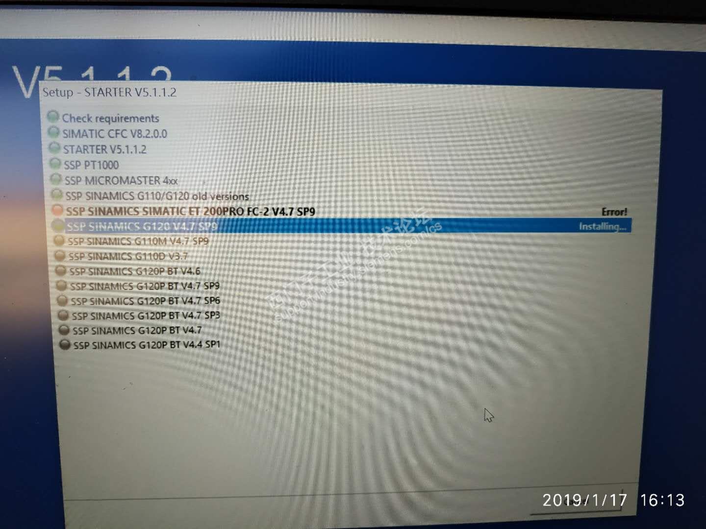

楼主    2019-01-18 09:15:39
主题:starter 软件安装出错
安装时候出现错误

8楼    2019-01-18 14:03:07
精华帖  主题:回复:starter 软件安装出错
我找到原因啦,是我把解压文件放到了含有中文的文件夹下啦。挪出来就??啦,不过这个软件和smart软件不兼容怎么解决的呢?

9楼    2019-01-18 14:07:40
看看CD1文件夹里面有个readme,,里面有关于兼容性的概述,不过是英文的,,应该有安装顺序,
先安装STARTER  再安装smart试试
