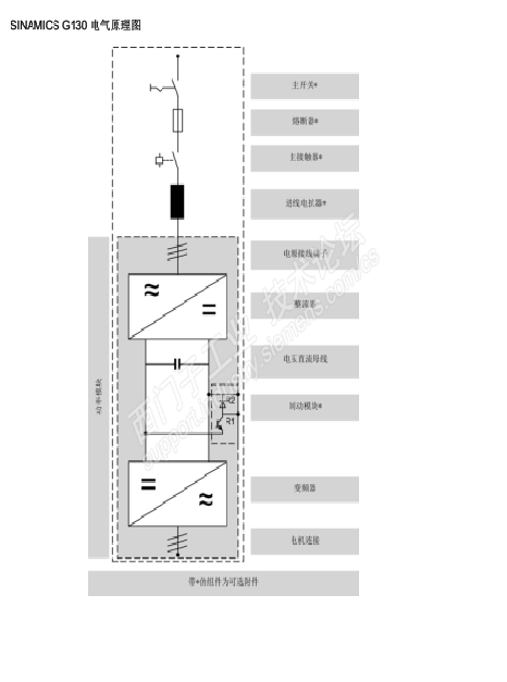

以前在钢厂,,几百台变频器,都是按照西门子一次侧推荐的图来,即进线断路器 接触器 电抗器 装置
所以出现问题了,才会理解这样配置的好处,,

精编帖  主题:回复:讨论电网高压侧,高压侧变压器停送电,对低压侧变频器的寿命影响
  西门子不是有推荐的一次接线图啊
一次侧不加熔断器 怎么保护装置 靠断路器吗?
Thank you for the support.
北雪雪纷飞
版主
经验值:52775
发帖数:6266
精华帖:279
48楼    2019-02-10 10:34:45
从上往下依次为主开关 熔断器 接触器 进线电抗器/滤波器
