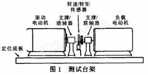

试验结构如图所示,驱动电机为速度控制,负载电机为转矩控制,请问两台电机转向是同向还是反向?

我假设了以下两种对拖方式,尝试着重新绘制了电机的速度转矩曲线,还是直接上图片吧

        其实,想来楼主并没想的这么复杂,只想弄清楚,拖动电机和加载电机,给给定时的正负关系:即拖动电机给正转指令时,加载电机该加正值转矩给定好还是负的好。如果这个正负关系没搞好,加载电机就起的不是加负载阻力的作用了,而是给拖动电机“推波助澜”了
