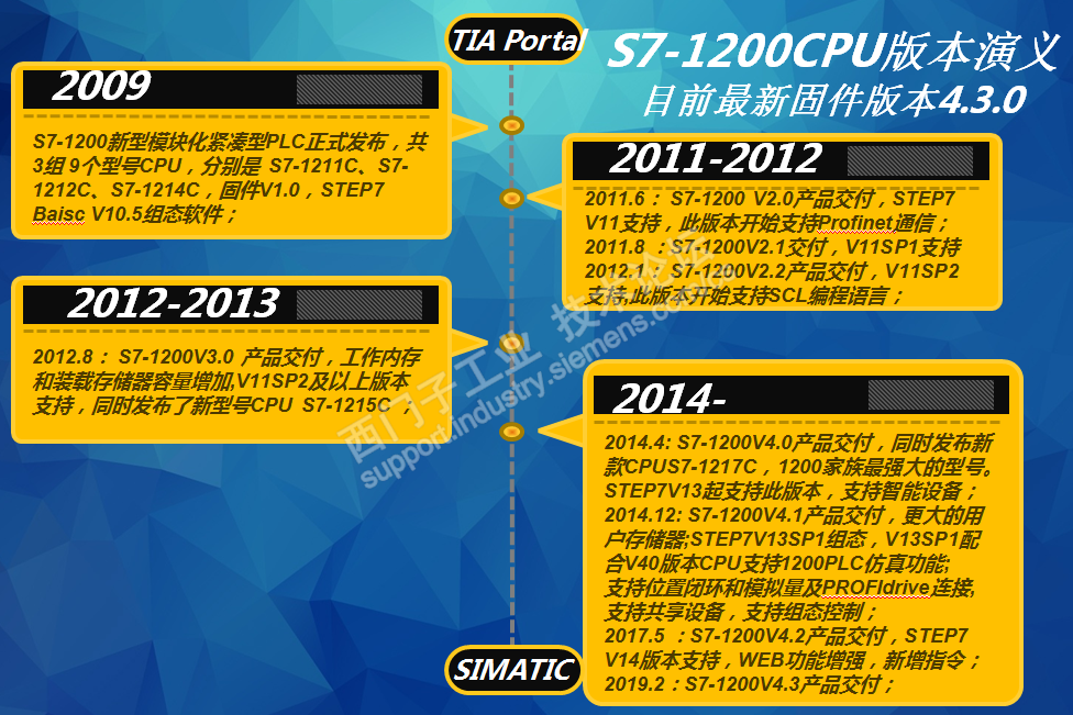

在S7-1200PLC推出快10周年之际,自己用PPT做了一张S7-1200的版本历史,同时也谈下个人对未来版本的一些期待(纯属YY了)。
