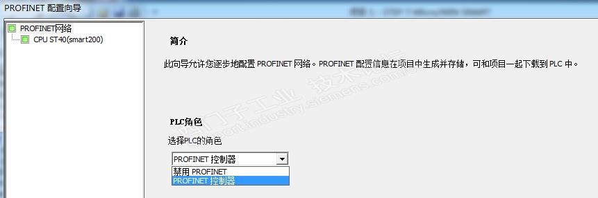

3、以太网增加PROFINET 通讯
   ● PROFINET 连接:每个 PROFINET 控制器可支持八个连接(IO 设备或驱动器)。
   PN 读写记录库包括以下两个指令:
         ● PN_RD_REC:从任一连接的 PROFINET 设备读取数据记录
         ● PN_WR_REC:将数据记录写入任一连接的 PROFINET 设备
    我希望具备1200、300/400、1500所支持的PN I/0功能,看来200Smart目前只具备组态到I/0控制器的功能吧
    PROFINET 组态如下:
    首先查找设备:
必须在 PROFINET 向导和“查找 PROFINET 设备”对话框中为每台 PROFINET 设备指定相同的名称。如果在这两处缺少名称或名称不匹配,则
PROFINET IO 数据交换模式将不会运行。
STEP 7-Micro/WIN SMART 提供了 PROFINET 向导,允许用户逐步组态 PROFINET 网络。PROFINET
组态在项目中生成并存储,可与项目一起下载到 PLC 中。
然后组态CPU为PN 控制器:
    ● 已为 PROFINET 设备导入 GSDML 文件。
    ● 系统块包含 PROFINET 控制器。
    ● 已为 PROFINET 设备分配名称。
