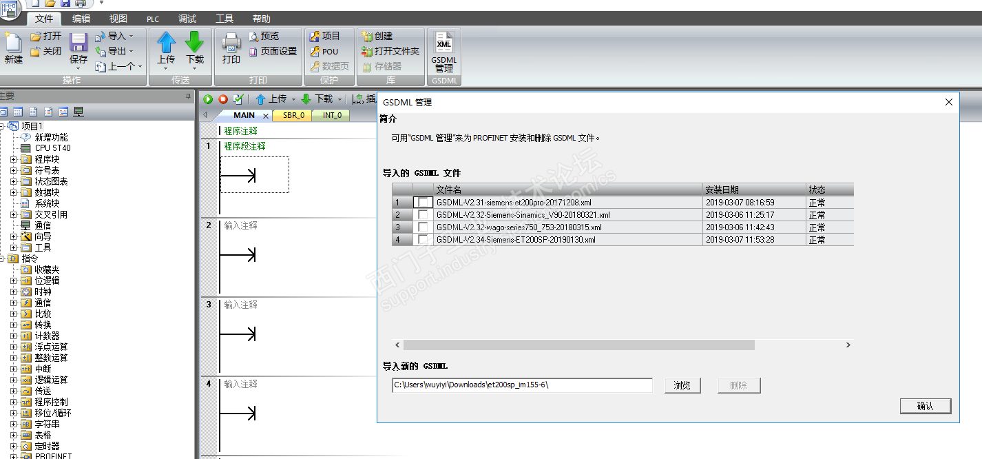

      但有些网友说“不支持PN-IO”,我试了一下V90PN驱动(链接下载需要另外一个用户名登录)和ET200SP的PN GSD驱动(稍后附在帖子底部),组态都没有问题(由于没有实际联机测试,尚未知道可靠性)。不知道是不是我的理解和大家不同,看到这个问题我颇感诧异,现在把我的组态步骤详述如下:
 首先是下载需要的GSD文件,这里用ET200SP 和V90 pn
et200sp_im155-6.zip
GSDML_file_v2.32_sinamcis_v90pn_20180321.zip
先解压文件,记住存储路径。在菜单栏,文件—GSDML管理:
记住GSD文件的解压路径,可以添加或者删除GSD文件(这个GSD文件管理器最多可以存储20个GSD文件)。接着在菜单栏,工具—Profinet,打开对话框后,启动PN:
下一步:

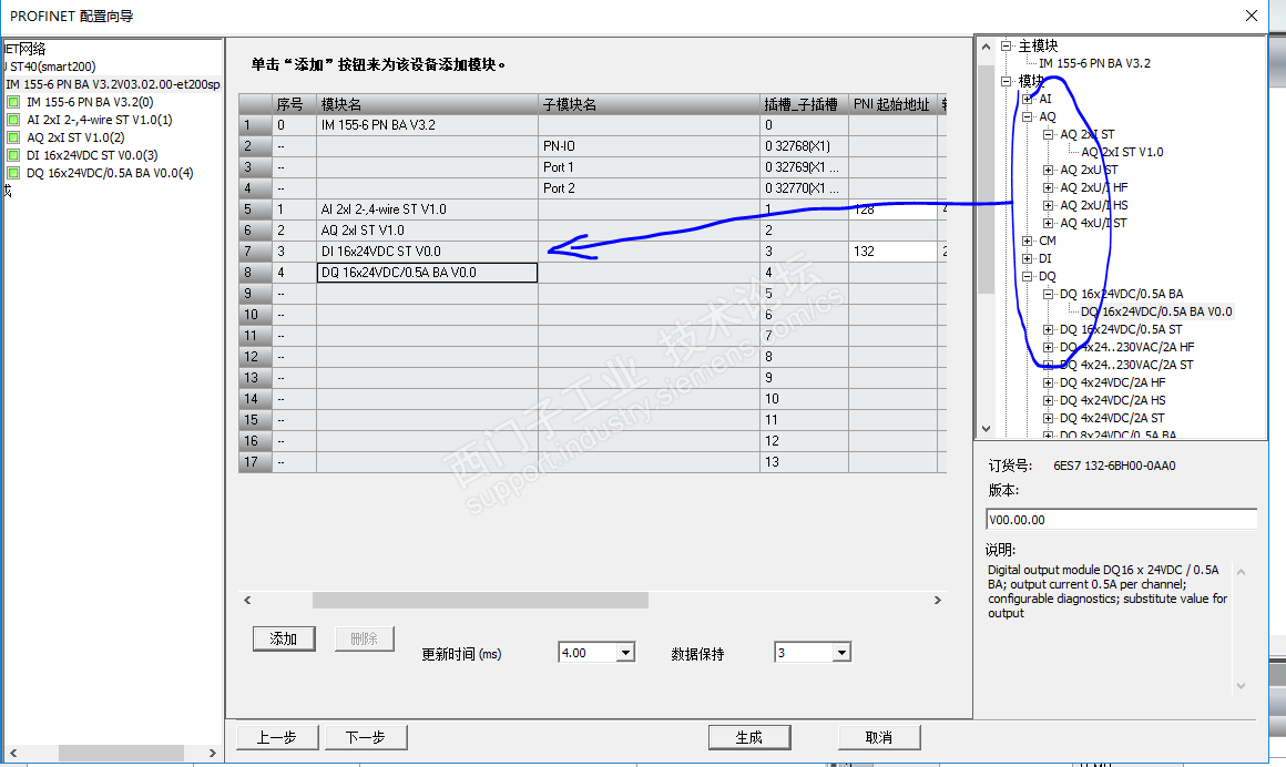

添加PN—IO,设置设备名称和IP地址
设置IP地址时要注意PN-IO的地址必须和控制器在同一网段
接下来是配置PI—IO的模块:

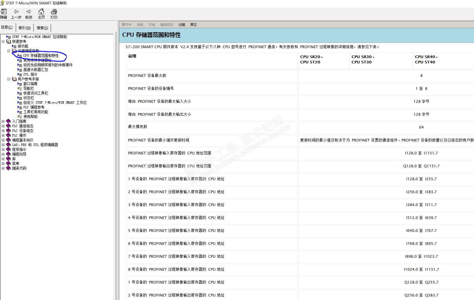

看到这些PN-IO的映射地址了吗?这个扩展再不用担心200smart在小项目上IO寻址不够了,这个看看帮助文档
这够用了吧?
在2.3版本上你试试输入 I386.0?报错!但2.4版本可以到 I1151.7!
