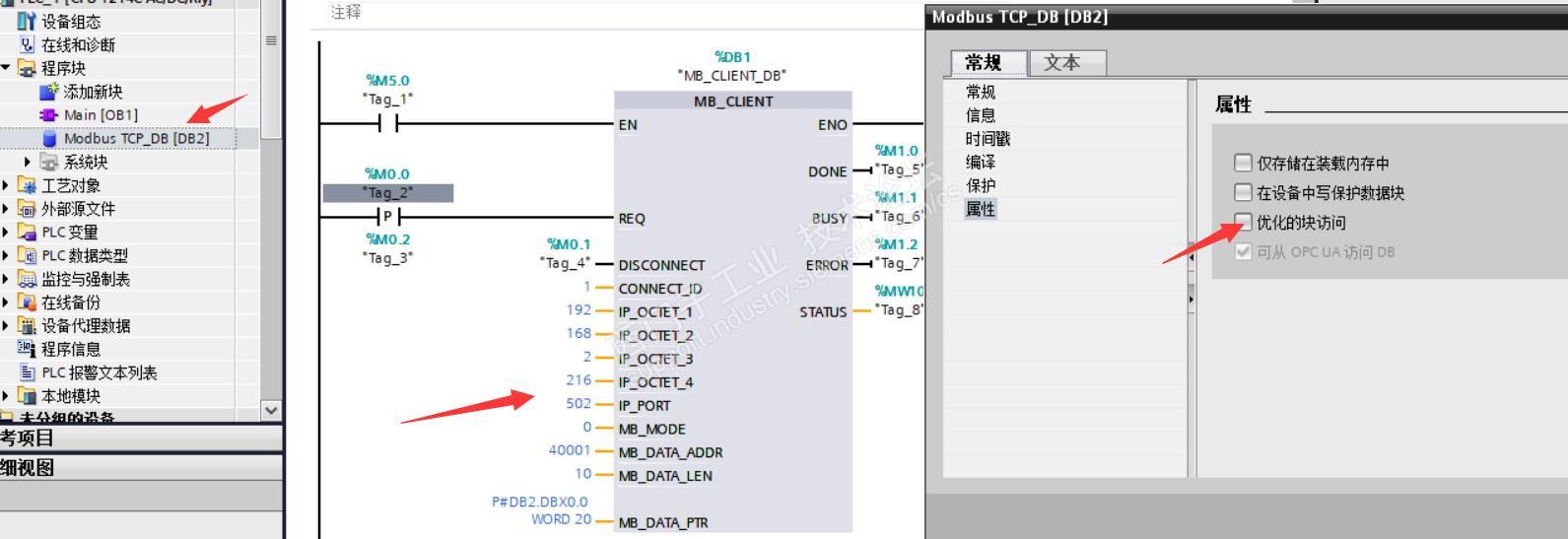

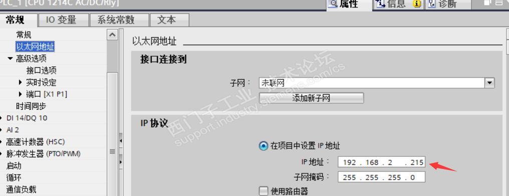

一.硬件版本: S7-1200  版本V3.1   作客户机,软件版本:TIA PORTAL V15.1
  1. 组态
添加硬件,设置IP地址192.168.215
  2.程序
创建数据块时,"优化数据块访问“去掉,调用S7-1200客户机程序块,填写相应接口参数即可.

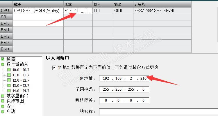

一.S7-200 SMART  版本V2.4  作服务器
1.组态
添加硬件,设置IP地址192.168.216
2.程序
调用 "MBUS_SERVER”,填写相应接口参数,分配库存储区即可。

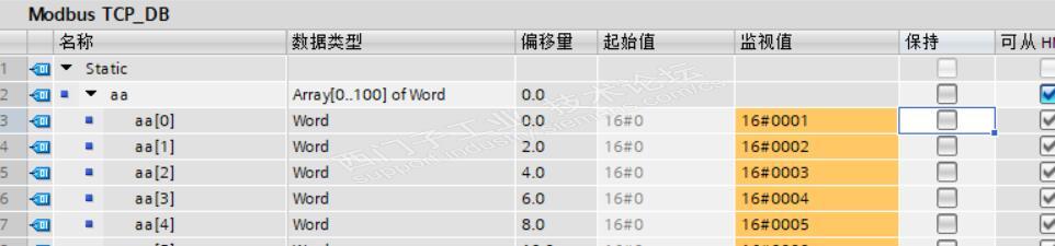

三.下载监控结果
