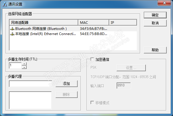

每次电脑开机都是弹出如下图的东西,右人说是安装博途后出现的,但是我好像以前没有出现过,最近才出现的。
大家有什么好的办法,每次开机出现,好烦啊。电脑系统win 7  64位旗舰版。

这个是要么你没有设置一个固定的通讯口,要么检测到你设置的通讯口改变了才会弹出的,你设置好一个固定的以太网口就不会再出来了,我的笔记本自带的网口是用于连接内网的,现场调试用一个USB的网卡,平时不插这个网卡的时候每次开机都出来,插上网卡开机就没有了
