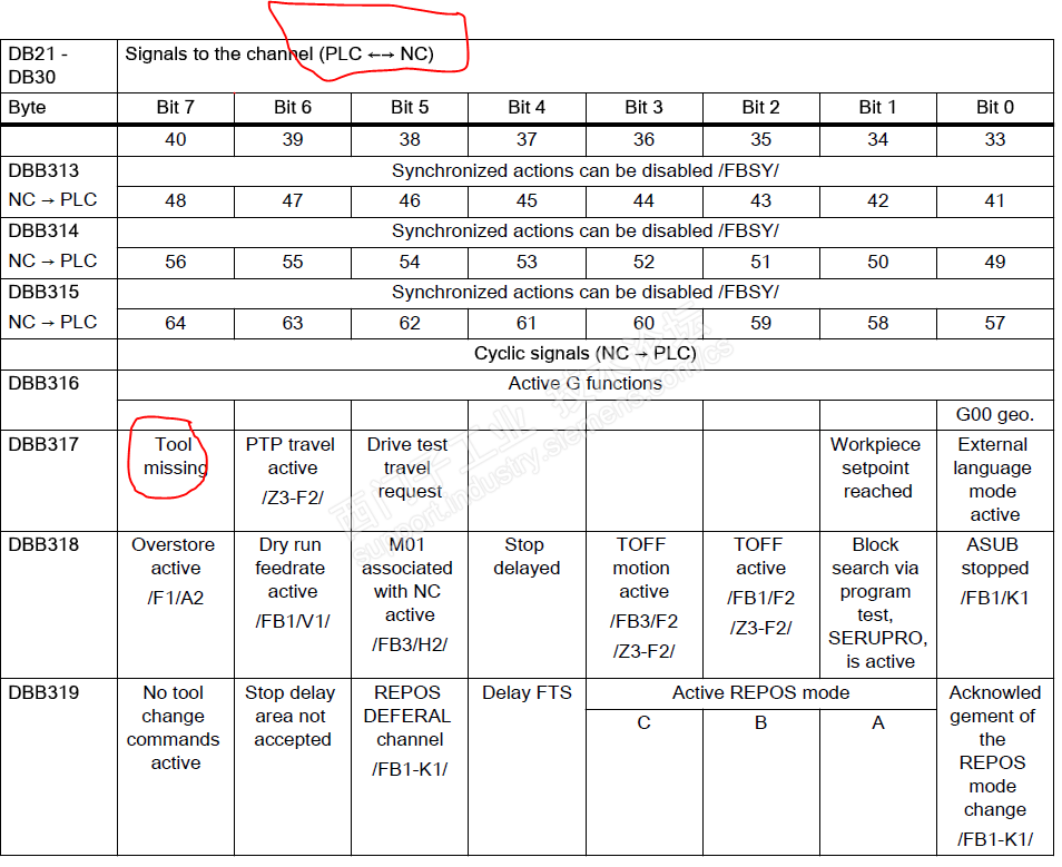

设备有个报警,根据提示能找到这个接口信号,但是在程序里面不能接着往下找了,其次这个方向看起来也是双向的,请大家指点一下这个信号到底从哪来的,谢谢了!

哪看来真的是DOC的问题了,我找了三个版本的文档,有13和16的都是NC与PLC之间相互的,其中还是一个版本还是西门子付费来的2016文档,但是在2011版中找到了就是正常的了。感谢热心帮助!
