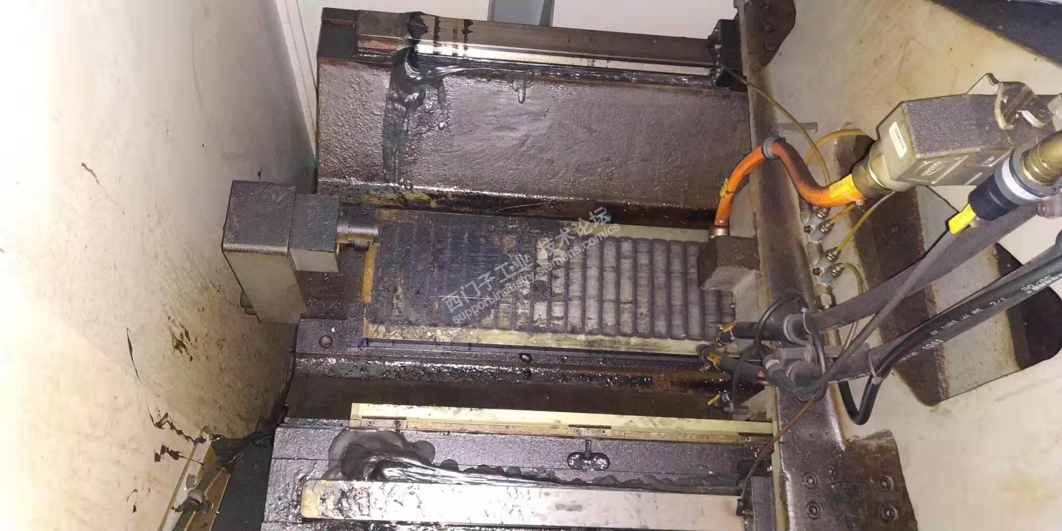

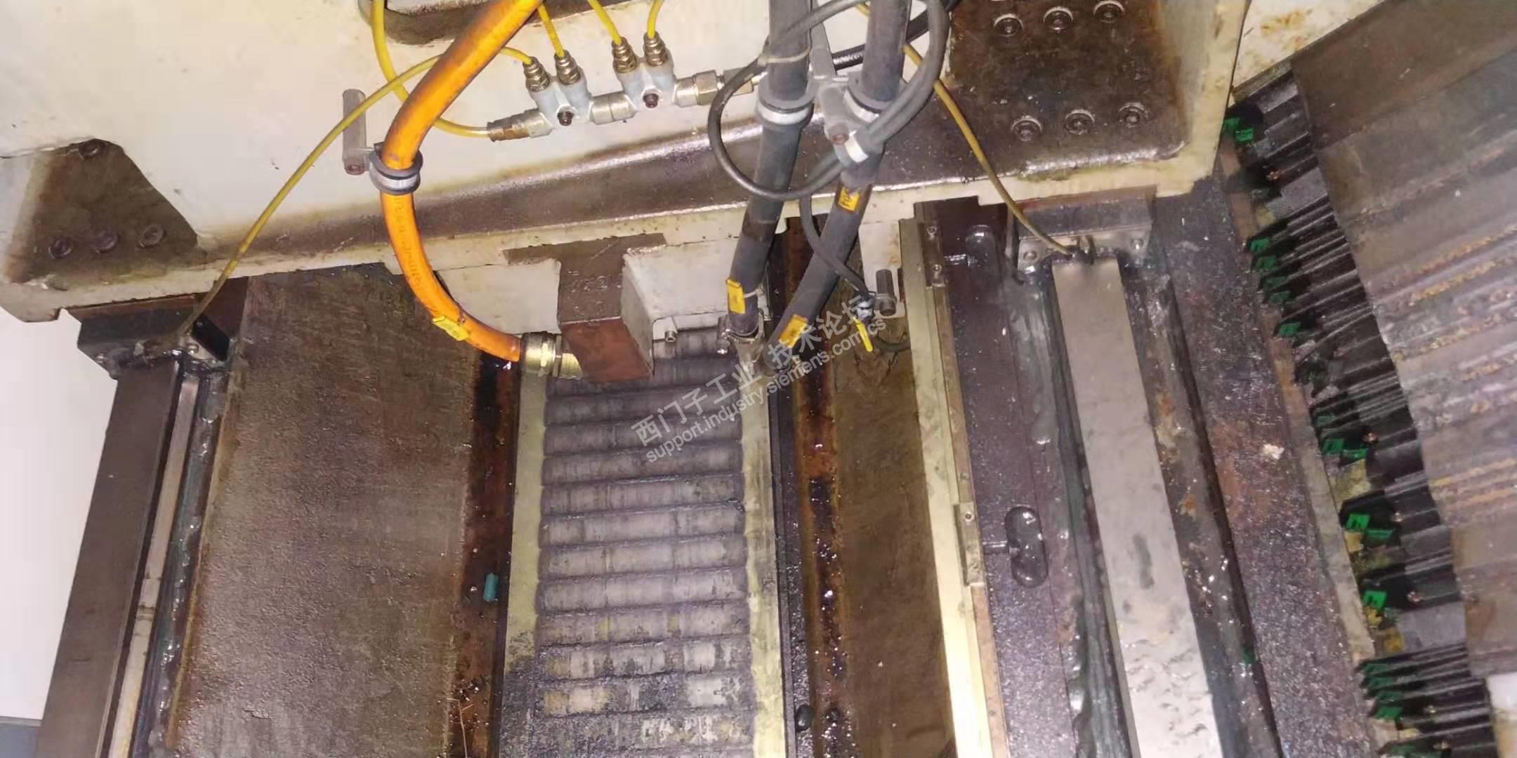

几日前,维修了一台复合数控加工中心,直线电机结构;
故障现象:不上电,已经有人判断过了,直线电机也有问题;
首先,解决不上电的问题,只要硬件没问题,那就可以解决的。到了现场经过检查系统电源部分接触不良,可能上一波人维修检查线路引起的,启动后市发现很多的报警,大多是直线电机相关的报警;可惜着急工作忘记拍照了。
这里我简单说说我对直线电机检查的过程供坛友参考吧:
首先,通过标牌确认直线电机是否是西门子产品,确认冷却系统是否正常,冷却系统对直线电机工作有着非常重要的环节,其次,检测测量系统,直线电机的测量系统不像旋转电机那样,有速度环,电机本身佩带编码器,直线电机的反馈是通过光栅尺进行,光栅尺的检测至为重要,检查增量式检测装置还是绝对式检测装置,如果连接的是增量式系统那么需要输入栅格距离和零位信号。如果连接的是绝对式系统那么只需要输入栅格距离即可,此外还要检测动力线是否连接正常,是否有接地破损等;
接下来进行,直线电机的调试检测环节:出于安全的考虑,在驱以及动器打开之前脉冲使能信号(9-663)必须断开,选择SLM驱动类型;
一系列检测下来,发现光栅尺因防护不当进了冷却油,清理光栅尺后,重启故障消除;

 还有就是,现场一定要注意安全,直线电机的速度极快,防撞是重要一环。
安装也要特别注意,因为磁性极大,不能携带任何金属以及有磁性的东西,另外就是千万注意别夹到手,现场手指粉碎性骨折的出现过不少。
直线电机的安调,安全是头等大事!
