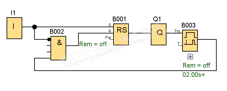

前几天琢磨一个电磁制动器的控制,控制中要求制动器起动后最短的工作时间是2秒,比如:输入5秒,输出5秒;输入8秒,输出8秒;输入1秒,输出2秒。

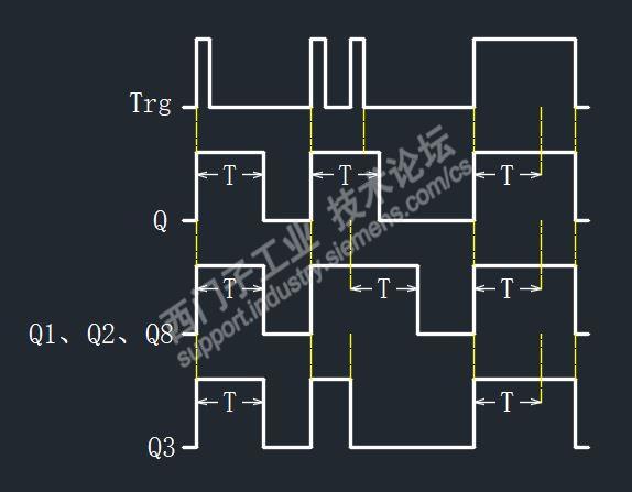

画了个时序图:
这个功能的描述是:为输出设置一个最小的时间。
LOGO!中没这种功能块,自己琢磨了一个,不知道对不对,是否还有更简单的方案呢?

输入启动一个计时器
输入与计时时间和2s比较的结果并联挂输出
输出停止时关闭计时器

可以,这个思路没问题,看了一下程序,也没啥问题,2s之内,用脉宽继电器2s计时到复位,2s之后,用自身的2s计时器复位。
如果非要说还有优化的地方的话,可以把RS触发器+脉宽继电器的组合改成一个关断延时计时器,因为这个计时器是自带复位端的,可以省掉一个功能块。

这个逻辑很简单啊。
最短输出2秒,那么就直接用RS触发器触发输出,然后输出持续2秒后允许输入=0时复位RS就可以了。

试了一下,还有更简单的。
而且很多种定时器都可以实现这个功能,下面是8个不同定时器实现这一功能的做法。

画了个时序图,z侠5楼的程序对应时序图中的Q,两秒延时中对输入是不响应的;而这8个程序里,Q1、Q2、Q8延时中对输入是响应的;而Q3延时中在第二个脉冲到来时直接关断;Q7不能工作,短于两秒的输入不能置位,长于两秒的输入不能复位,Q5、Q6、Q8是没问题的。
非常感谢z侠的指导。

抱歉,上面的程序确实是有问题(好像当时乱想什么忘记了)。
重新弄一下就可以了。
Q1需要加一个 与 模块对输入进行限制,只要有输出就限制输入的有效性;
Q8、Q2、Q3都用Q输入锁住I输入的有效性;
Q7的延时输出到 与 模块的电平0/1没取反所以现在取反后就可以了。
Q4~6没问题。
其实,来来去去就是3种模式。第一、二种采用输出反馈计时锁定、第三种定时器自锁主动计时。
第一种(Q1/2/3/8)是用输入I的上升沿使能定时器计时2秒钟固定最小输出时间,然后超过2秒的就由输入I啥时候关就关掉。
第二种(Q5/6/7)是用RS触发器而不用上升沿。输入I触发RS后,Q输出开始计时,计时满2秒最小输出时间后由I是否为0来复位RS触发器。
第三种(Q4)是用M暂存锁定输入I保持有效最短2秒时间才复位RS。
