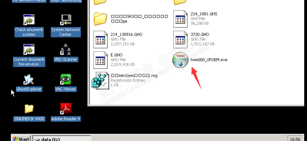

做了个试验,机床上使用的PCU50.3 ghost镜像恢复到电脑的虚拟机中运行,试验的目的是想把镜像恢复普通电脑或工控机中运行。 做为使用单位,很少有HMI各版本的软件来安装,而且机床上的系统都带有OEM画面,所以想找一个直接用镜像恢复到电脑运行的办法。有兴趣的可以探讨下。试验不是很成功,存在一些问题,发个恢复过程供参考。

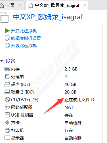

1、电脑中装VM虚拟机,创建2个硬盘,有一个PE启动的镜像放到CDROM选择上,这样可以从PE启动虚拟机,就像用U盘启动电脑一样,把PCU50.3的GHOST文件拷贝到硬盘2上,然后启动PE,使用ghost软件恢复PCU50镜像到硬盘1。
2、恢复完毕后,使用“离线注入SRS驱动_并删除离线系统驱动pe”软件删除E盘的硬盘驱动,不删除会蓝屏,软件百度能找到,就不上传了。点完成后,会自动删除,过一会,软件会自动关闭。

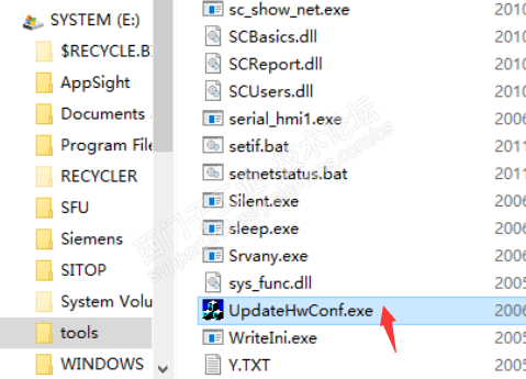

3、修改E:\tools\updatehwconf.exe的名称,目的是不让他运行,因为镜像恢复后,硬件有了变动,这个文件会在启动时去扫描变动,相当慢。所以不让他扫描。
4、重启启动,然后按F8进入安全模式,然后会弹出一些错误窗口,主要是系统以前绑定的网卡现在找不到,然后会出现进入桌面的窗口,如果这里不弹出窗口,可以重启在进入一次。进入这里是为了激活XP系统,PCU50.3里装的是OEM类型的XP,是与主板的BIOS绑定的,就像联系的OEM系统一样,恢复到虚拟机中,不激活就进不去系统。网上能找到“XP OEM免激活“这个软件,这软件是自解压的执行文件,先用WINRAR解压一下,得到一个twm000_XPOEM免激活.exe,删除后面的中文,这样就可以在英文系统下运行了,运行这个激活软件,安装完毕后会弹出WINDOWS重启的窗口,重启。

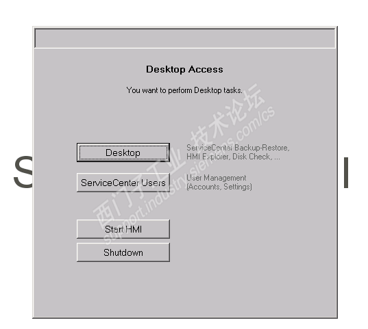

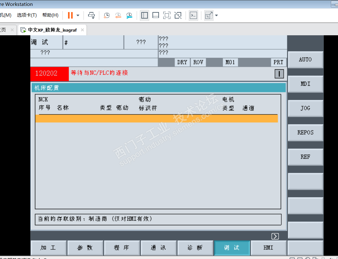

5、重启后正常启动,还会弹出进入桌面那个窗口,选择启动HMI,就正常启动了。
6、这里虽然能运行,但网卡不对,在桌面上能启动网络中心,在里面我想切换到电脑的网卡,但不让切换,这样就没法与NCU连接,除非电脑上装有与PCU50.3一样的网卡。有待解决!
