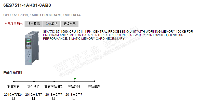

进入全球技术资源库, 网址:https://support.industry.siemens.com/cs/products?mfn=ps&lc=zh-CN 。搜索PLC的序列号,如下图,主要查看对后期影响较大的内容。可以参考以下三部分:
1.产品信息:关于此CPU的生命周期信息
在生命周期中可以看到,这个产品已经停产了。在后续产品的分类中可以看到它的替代产品。CAx数据中可以看它的三维数据,有助于出电气图纸。

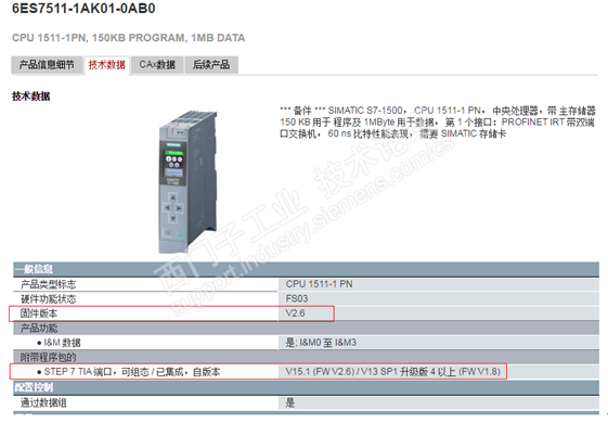

2.技术数据
技术数据可以看到选型手册的内容,最重要的是最新的固件版本,和编程软件。这个PLC可以用TIA Step7 V13Sp1upd4以上的版本软件编程,而且每个软件搭载的固件是不一样的(使用兼容性工具也可以查看相关信息,可以查看下一章,如何使用兼容性工具)。TIA Step7 V15.1搭载的是最新的固件V2.6。原则上,最新的就是最稳定的,功能最好的,根据实际情况选择固件版本。

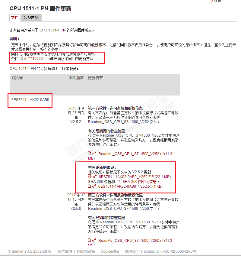

3.固件信息
1.查看更新固件的方法 2.下载新固件 3.查看固件更新

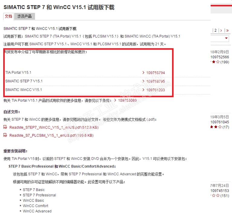

进入全球技术资源库, 网址:https://support.industry.siemens.com/cs/products?mfn=ps&lc=zh-CN 。搜索TIA Wincc 试用版,如下图,可以找到合适的软件。
在下载页中,可以看到TIA很多版本。有V13.0,V13.0Sp1,V13.0Sp2,V14.0,V14.0Sp1,V15.0,V15.1等等。咱们选择最新版本V15.1。(使用兼容性工具也可以查看相关信息,可以查看下一章,如何使用兼容性工具)
如上图,在TIA V15.1中的下载页中可以查看与早期版本有哪些更新。也可以找到下载链接。如下图。可以先查看一下安装说明,主要是对电脑的要求(50G固态硬盘,8g内存),如何授权等。
