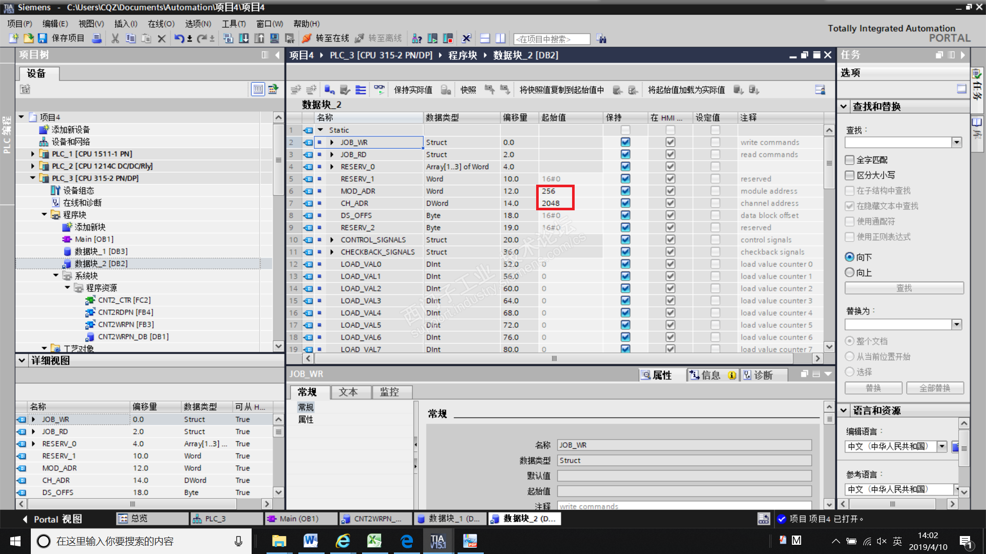

FM 350-2 Counter在V14下如何组态和程序编写?
如图

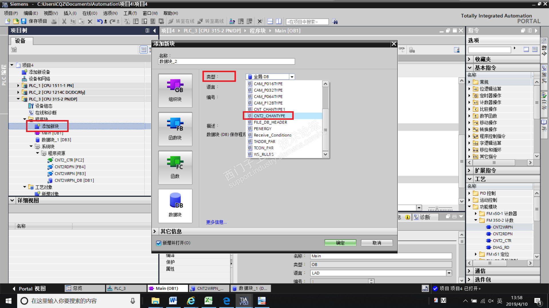

在PORTAL 中使用FM350-2,可以按一下步骤进行:
1、建立计数器DB:数据块_2(DB2)

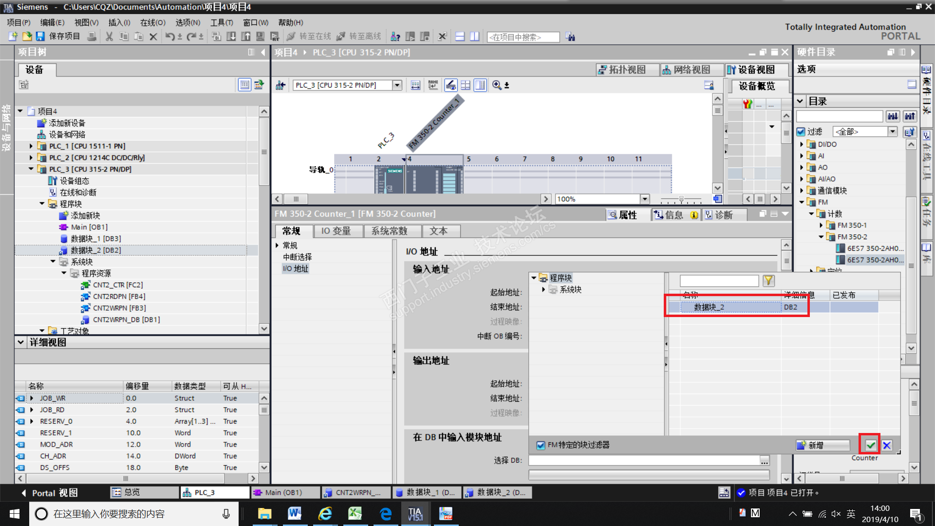

2、在硬件配置中,把计数器DB分配给计数模块

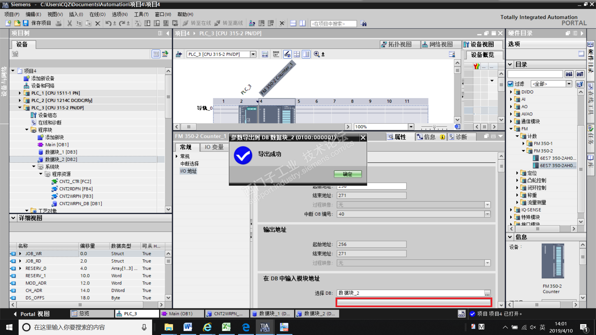

3、将模块地址等参数直接导出到计数器数据块DB中
4、调用对应的数据块(调用方式参看在线帮助)
