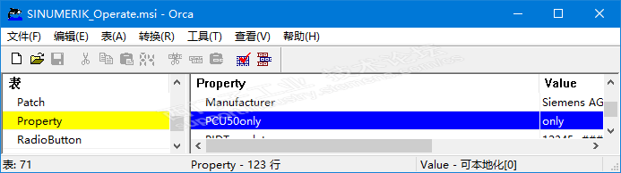

鉴于百度网盘感人的下载速度,最后把修改的方法附上吧:
没什么复杂的地方,需要准备软件如下:
  1. Orca(msi编辑工具),网上百度自行下载吧;
  2. HMI安装包中的“SINUMERIK_Operate.msi”文件;
    之后用Orca打开MSI文件后,在左侧表中的“Property”表项,双击后在右侧找到“PCU50only”一项,将value由“only”改为“0”,保存即可。

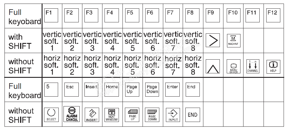

    另外附上键盘和OP按键的对应表吧:
