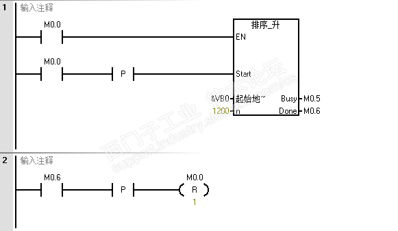

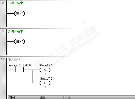

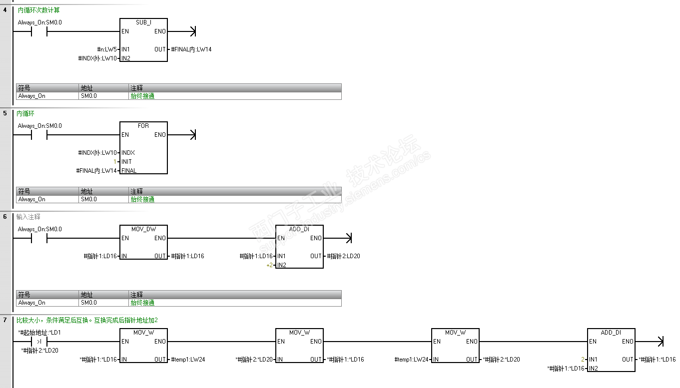

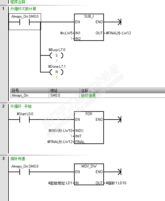

        前几天看到网友用smart 间接寻址 冒泡法程序,今天下午不忙,做了一个冒泡法排序,抛砖引玉。 相互学习优化优化程序。
因手头上没有plc暂时未测试。
