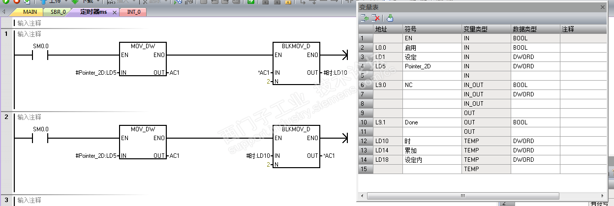

给你截个图看看,都是在本论坛里面学的
说白了就是调用之前赋上一个扫描周期的值,调用完成后在把本次的值保存回去。
