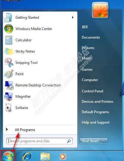

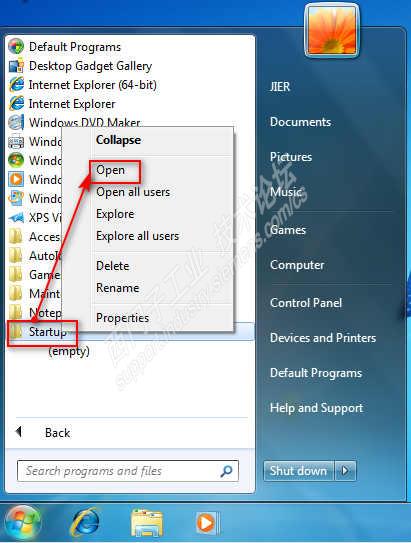

这样设置完后,会发现原来的Operate开机不自启了。原因就是原账户下的开机自启信息已经被删除了。
所以还有很重要的一步,在开始前面的步骤前先要备份开机自启的项目
等重启之后把保存的文件再放回startup中即可。
