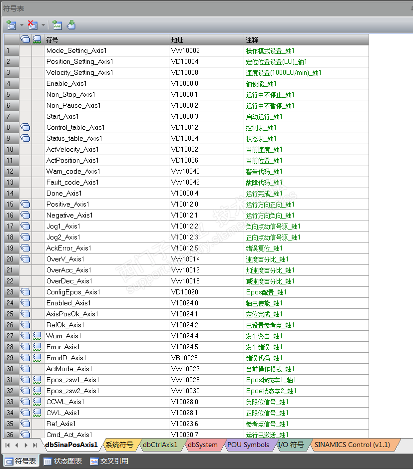

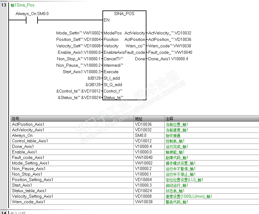

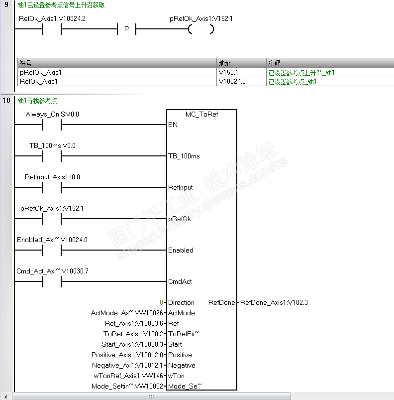

        200smart近期又火起来了,因为v2.4支持Profinet,能走Epos控制V90PN。编程软件里提供的Sian_Pos块其实是仅作为“驱动程序”,实现与V90驱动器的数据交互,具体实现各个运动功能,还需对Sina_Pos块里的各参数进行配置。为了方便使用,本人参照博途轴工艺对象里Motion Control指令,做了几个简单的功能块,以实现对伺服进行初始化、操作错误上报、运动参数设置、相对定位、绝对定位、寻找参考点、点动、增量点动。控制多台伺服直接对这些功能块进行多次调用即可。
        前期对200smart与v90PN的配置工作在此不赘述了,可以参考“刚刚入门”兄的精华帖“一步一步实战200smart与V90PN的定位控制”——http://www.ad.siemens.com.cn/club/bbs/post.aspx?a_id=1548104&b_id=64&b_sid=0&s_id=0&num=20#anch

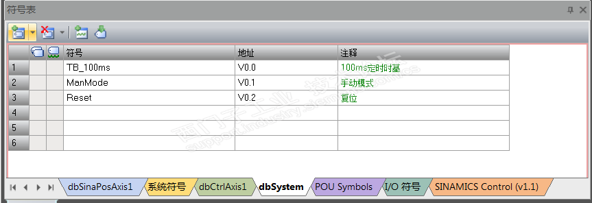

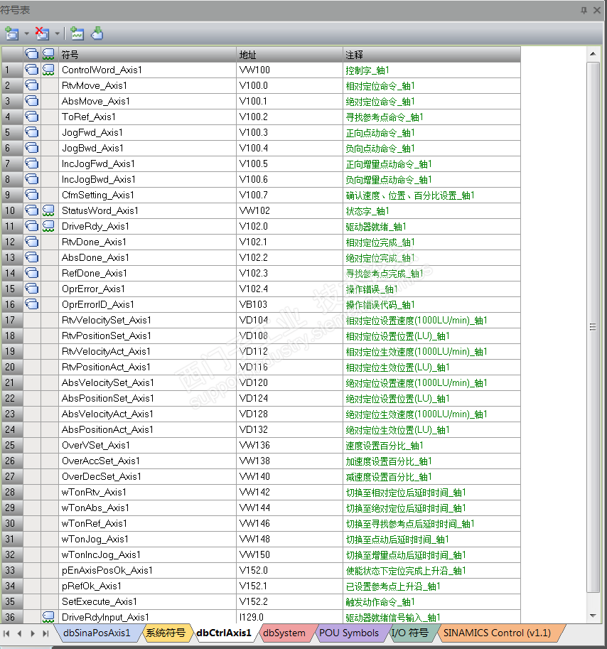

        下面进入示例程序。在此假设控制一台伺服“轴1”。编程之前首先进行数据规划,将需要用到的变量建出来。把变量放在多个符号表里,便于查找和管理。在此创建三个符号表:dbSinaPosAxis1,用于轴1的Sina_Pos块;dbCtrlAixs1,用于轴1的控制命令;dbSystem,用于全程序使用。

dbSinaPosAxis1
dbCtrlAxis1
dbSystem
下面是Main程序总览
        时间有限,暂时发这么多,望大家理解。后续我会对每个功能块进行详细介绍。
