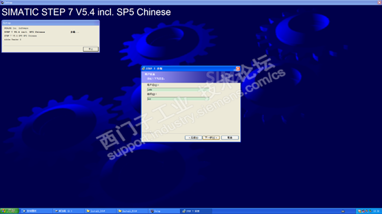

前一段同事需要安装STEP7 5.4 SP5的中文版,安装过程遇到一点问题,自己上网搜了一些教程,整理了一下。顺带着把下载的连接也贴了出来。教程都是网上都有的,自己只不过整理记录一下,方便使用。
1、复制链接地址到迅雷,下载
http://cache.automation.siemens.com/dnl/Tc/TcyMjU5AAAA_38124729_DL/STEP7_V54_SP5_Chin_PftW.zip
2、已安装过Step7 5.4 中文版,执行setup.exe安装
3、未安装Step7任何版本,执行如下操作
未安装Step7情况下直接点击安装,会报错如下:
需要做如下修改:
修改STEP7 V5.4 Incl SP5  Chinese 的文件夹CD_1中的Setups.ini文件。双击打开它后,将Term1=Registry%%HKEY_LOCAL_MACHINESOFTWARESIEMENSAUTSWSTEP7Version%%REGSZ%%=%%5.4%%TermMessage1%%1
修改为
;Term1=Registry%%HKEY_LOCAL_MACHINESOFTWARESIEMENSAUTSWSTEP7Version%%REGSZ%%=%%5.4%%TermMessage1%%1
Term1=
4、执行步骤3后,正常安装即可。
