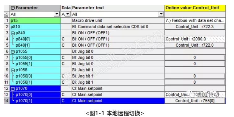

1、在本地和远程两种模式切换使用
本地为端子DI0启动,模拟量AI0给定。远程为通讯控制(以Profibus DP或Profinet通 讯为例)。
DI0用作本地启动信号,DI3用作本地/远程切换信号,参数配置分别为P10 = 1,P15 = 7,P10 = 0,P810 = 722.3, P840.1 = 722.0,P1070.1 = 755.0。
在宏7下,参数P1055和P1056数据组1分别关联到了DI0和DI1,为了避免误操作,有必要取消这种关联。P1055.1 = 722.0→0,P1056.1 = 722.1→0。
这样设置后,DI3断开是远程状态,为通讯控制;DI3闭合后是本地控制,为端子DI0启动、模拟量AI0给定。
如果用户需要DI3断开时为本地控制,只需修改P810=723.3
