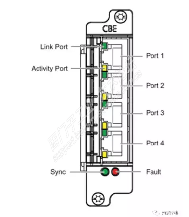

       驱动设备(带节点编号)通常由一个控制单元及连接的一定数量的驱动对象(DO)组成。SINAMICS Link 支持最多 64 个 CU320-2 PN 或 CU320-2 DP 以及 CUD 间的直接数据交换。SINAMICS Link 功能需要附加模块 CBE20。 所有参与数据交换的控制单元都必须配备一个 CBE20,此方案可用于:

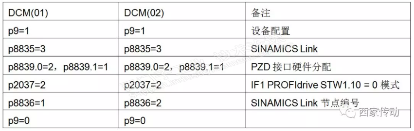

3、参数设置
设置好参数后需要执行“从 RAM 复制到 ROM” 并重新给设备上电。
观察CBE20 Sync指示灯常亮,可判断SINAMICS Link通讯正常。
具体示例可参考SINAMICS DCM 直流变频器, 操作说明, 软件版本 1.4.1
