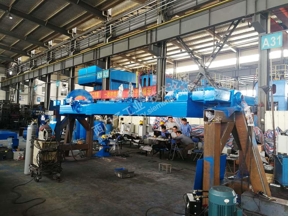

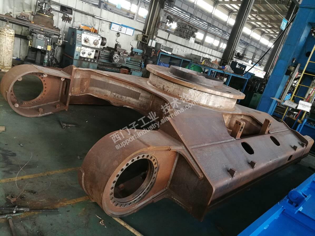

   工件重8吨,平台自重2吨。机械所需约12000Nm,工件人工吊装于平台上夹紧,翻转180度,装配完成后返回0度。减速机1:64,齿轮到平台链条为1:6。
   请大神帮确认V90是否满足工况所需?外部制动电阻大小?如V90无法满足,是否有相关配置推荐。谢谢!

旋转,但不是对重心,在90度时,全部力都在一边,会有10吨的扭矩(注:让我心一动,又是个坑
Zane:
力臂多长?
楼主:

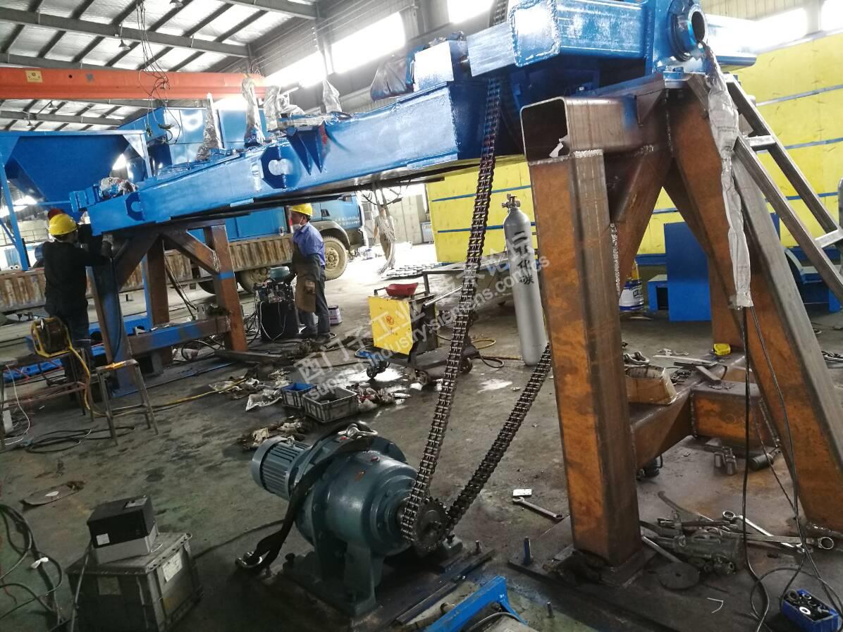

用链条带齿轮旋转
楼主:
楼主:
就这个平台上要放个10吨的工件旋转
Zane:
回旋半径?
楼主:
0.5米这样

现在伺服从180度转回零度时,在90度左右位置出现过电压报警
楼主:
楼主:
电压有800V

一定要计算质心作用力臂
楼主:
这个怎么计算的
Zane:
重力作用线与回旋中心的垂直距离
Zane:
90度时的
楼主:
有0.5M这样
Zane:
那就10KW了
Zane:
瞬时发电功率
楼主:
电机要10KW
Zane:
整套的小了
Zane:
连续工作,电机也会烧了
楼主:
OK,谢谢黄工。我跟领导商量一下
楼主:
瞬时发电功率9.8*10000*0.1W     0.1是质心力臂吗
Zane:
P=F*V F就是重力,V就是作用点回旋线速度
楼主:
Zane:
0.1m/s就是0.5m力臂的回旋线速度
Zane:
一分钟2转,6.28m/min
Zane:
毛估估也超了不是?
