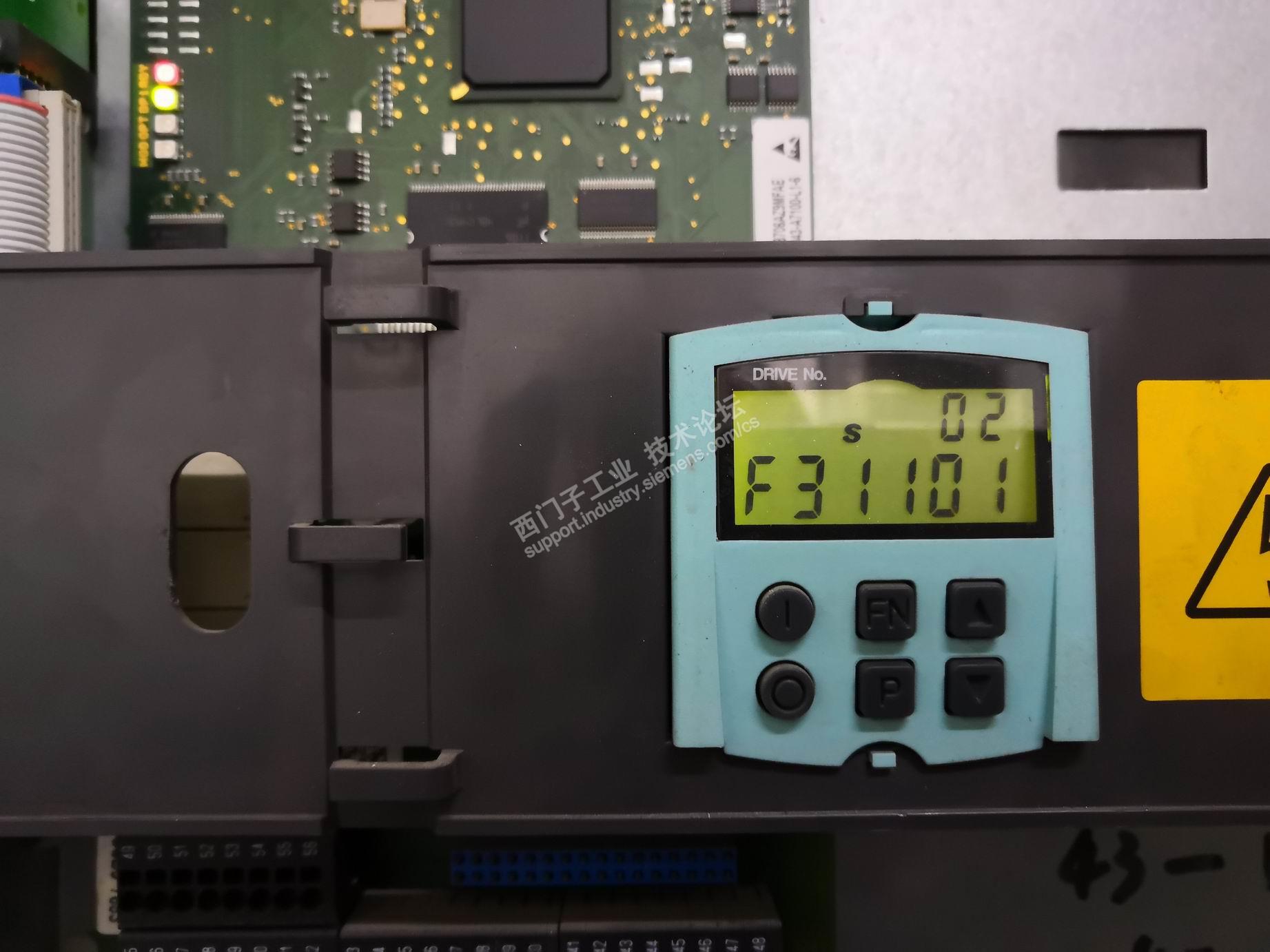

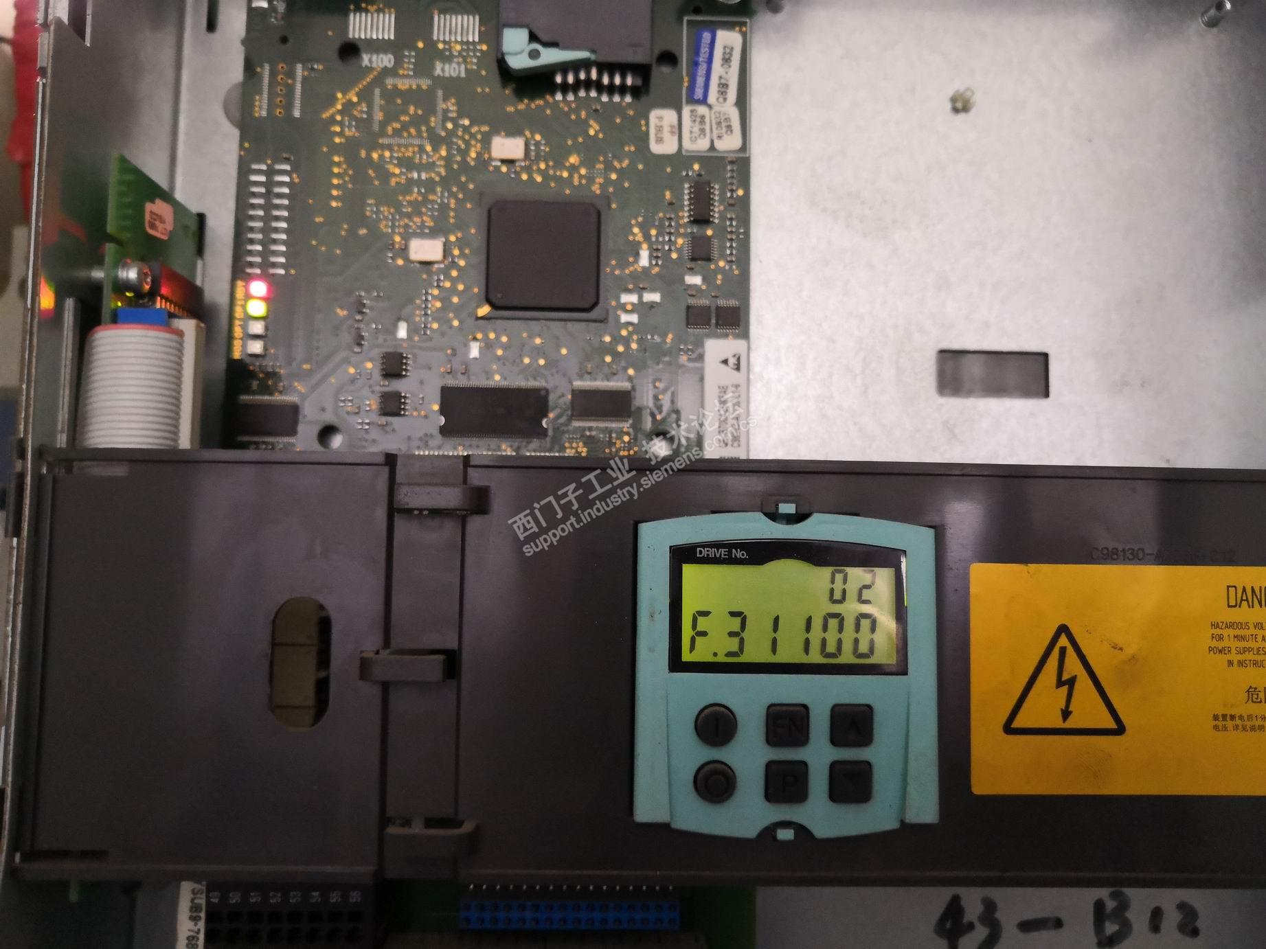

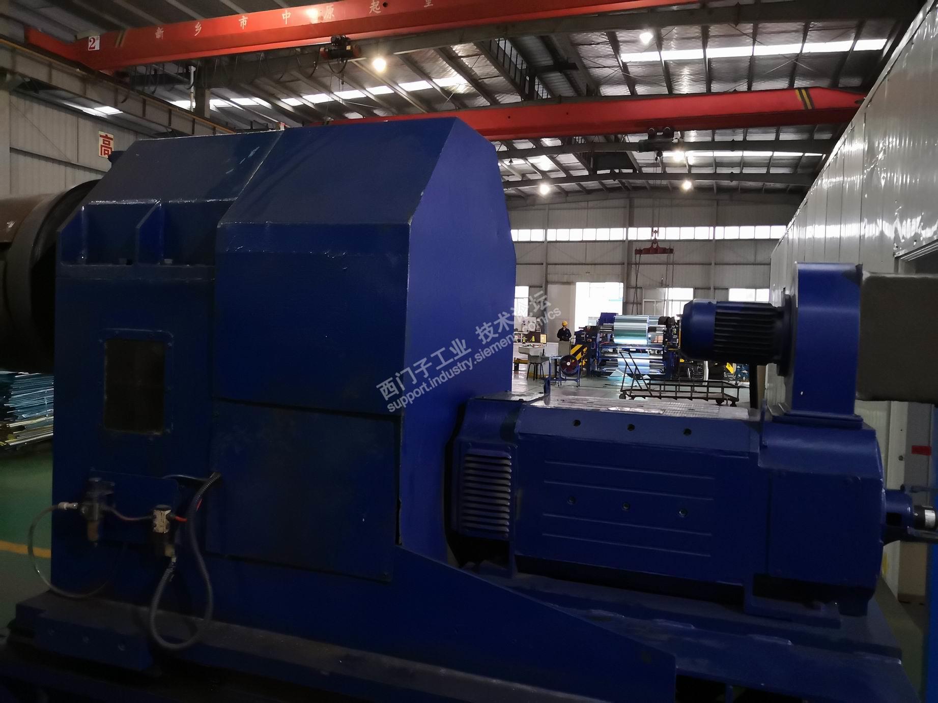

    公司的分卷机用的是6RA80驱动器,今天出现开卷驱动器报F13100(编码器零脉冲距离出错)报警停机,查看r949的故障值是1684,开卷用的是倍加福编码器,由于没有备件,内卷曲工位又不用,于是我们将内卷曲电机上装的光洋编码器拆下来装在开卷电机上,两个编码器的接线完全相同,驱动器内的参数也完全一样,开机后开卷速度偏快,驱动器报F31131(增量/ 绝对偏移位置过大), 查看r949的故障值是-4000,将编码器的A,B信号线互换后,点动开卷,驱动器报F60042。将倍加福编码器装在内卷曲电机上,点动电机,驱动器报F31100故障。检查编码器电缆也正常,为啥更换后不能用呢,实在费解,后来又将编码器换回来,再开机又正常,难道是更换不同品牌的编码器要重新做优化吗?

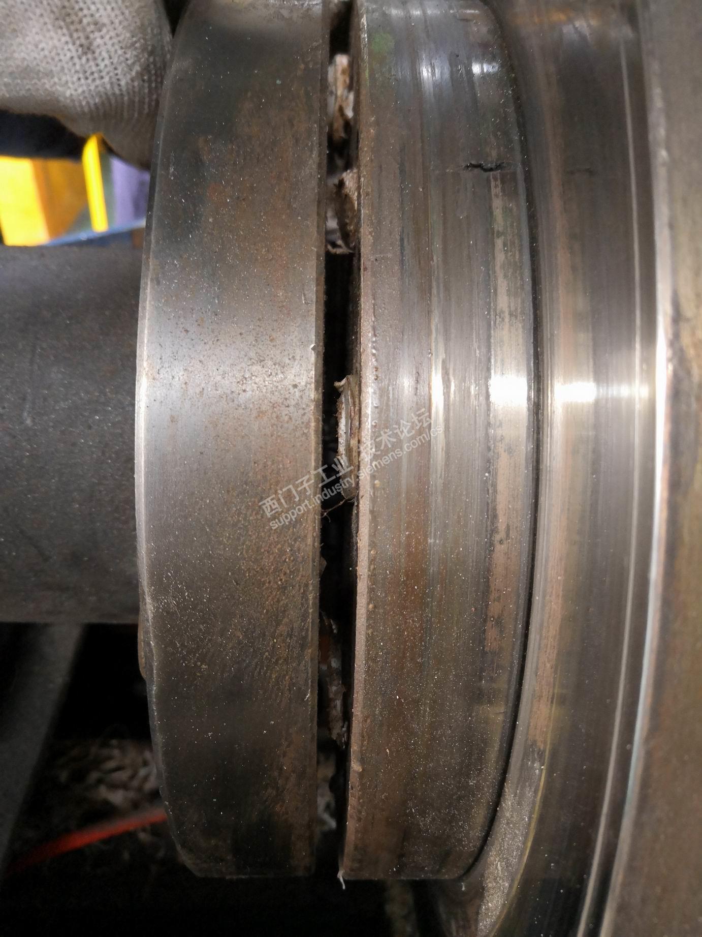

    谢谢版主回复指导,今天又出现了失速断带现象,而且没有报警,由于没有1000线的编码器,将型号的编码器(2500线)换上,换上后驱动器报F31100故障,将P0408由1000改成2500,但是该完后又变成1000, 按照版主的指导将P010改成4后,P0408才修改成功,点动电机驱动器报F31101(编码器 1: 零脉冲故障),将P0425改成2500后,点动电机正转有时转有时不转,反向点动不转,查看驱动器r0021和r0027值都正常,怀疑联轴器或机械部分有故障,由于这部分都用防护罩保护无法看到,当打开防护罩时发现联轴器的尼龙棒都断了。这就解释失速时没有报警的原因了,开卷轴被收卷拉着走,料卷没有张力造成收卷速度越来越快达到饱和速度。更换尼龙棒后故障解决。
