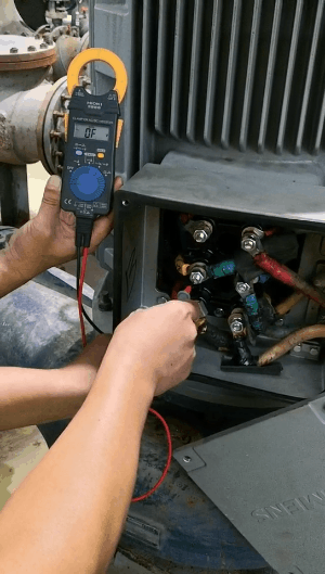

    来到设备现场,经过仔细勘察后,我和王工商量到:“要不我们再启动几次看看,我用最直观的方法判断下,到底星三角切换成功没有。”“什么最直观的方法,不就是看接触器是否吸合了么?”“你这柜子里这么多接触器,劈里啪啦乱响,你听得过来?看得过来?”“我就盯着那几个关键的看。”“那你能保证接触器一定是好的,不会粘连?”“我这可是新换的接触器,应该不会粘连。”“那我还是新电机呢。”“那你说怎么办,本来想看下电机转速,电机轴也被封住了,拆开外壳太麻烦了。”“不用这么麻烦,我来告诉你一个简单办法,绝对准确管用!”“那好吧,看看你有啥办法。”

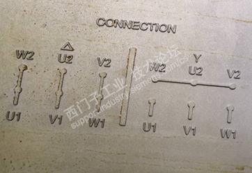

    说干就干,我们打开电机的端盖, 根据电动机端盖上的端子示意图 (见下图),
 我对王工说到:“在星三角切换中,当电动机先工作在星形接法时,选取U1,V1,W1中的任一点,比如说 V1,用万用表的交流电压档测量V1与U2之间的电压,如果整个星三角切换工作正常,则V1与U2之间的电压应该由交流220V在某个时间点(星三角切换完成)变为0V,如切换失败,则V1与U2之间的电压恒为220V;或者测量W2,U2,V2中任意两点的电压,如如果整个星三角切换工作正常,则这任意两点之间的电压应该由0V在某个时间点(星三角切换完成)变为交流380V,如果切换失败,则任两点之间的电压恒为0V。既然是星三角切换 ,也就是说通过外部回路实现电动机由最初的星形接法转换成正常工作的三角形接法,用万用表测量相关端子的电压才是最直观而有说服力的办法!”
    王工半信半疑地地进行了星三角启动,第一次一切正常,可是第二次启动,我们就发现确实星三角切换失败,所测量两点V1,U2之间的电压恒为220V,这下他也愣住了,怎么就没切换过来呢?接触器触点粘连?线圈吸合不住了?这就得一个一个排查了,但是可以肯定的是:多次的启动中,确实存在启动失败,星三角切换没完成的情况。
