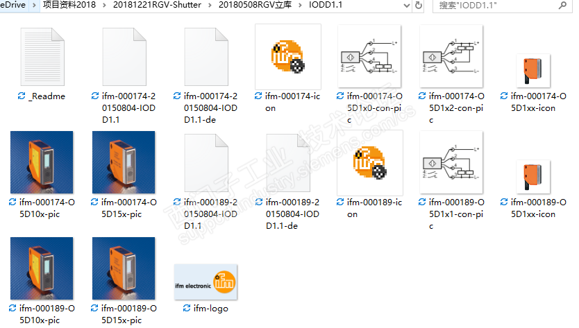

首先,下载传感器IO-LINK接口的IODD描述文件,类似于GSD

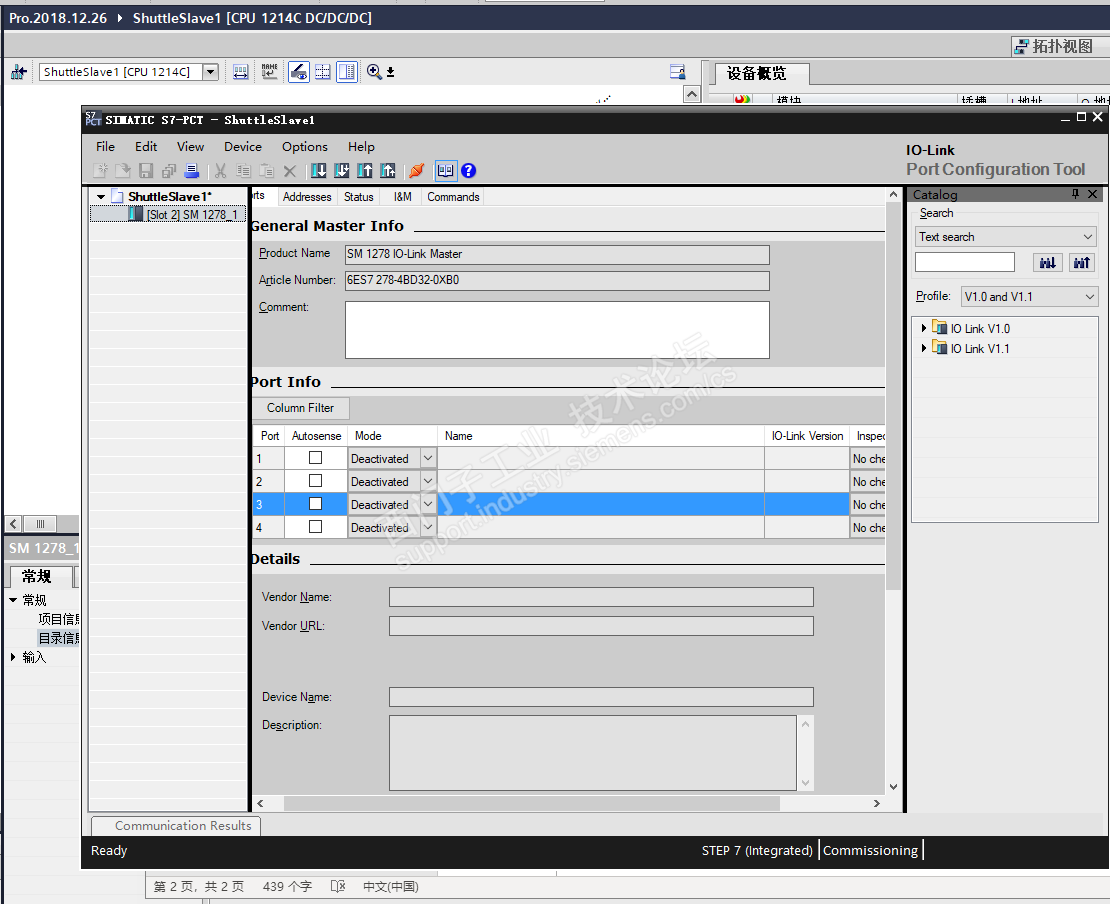

然后,当然是从博图上组态IO-LINK主站模块SM 1278, 4 X IO-LINK MASTER,右侧修改模块的IW,QW地址。然后就该懵逼了从哪里安装进去描述文件?选项-管理通用站描述文件(GSD)?显然想多了。
你需要一个西门子的独立程序S7-PCT,可惜的是这个小程序没有集成在博途里因此需要单独安装。
安装文件在博图的安装包里有,也可以从官网下载独立的安装包。
安装完毕,在组态界面,选中SM 1278模块右击,你会发现一个从来没有用到过的选项叫做“启动设备工具”(没有安装S7-PCT前该选项是不可用的)。点它接着就会打开S7-PCT程序。虽然是英文的,但是典型的西门子风格,用起来就很熟练了。
Options-Import IODD,指向刚才下载的IODD文件,安装完毕右边列表内多了ifm的传感器
直接拖动到中间的四个通道里来,很友好。在左侧目录里选中传感器选择在线,可以看到和修改传感器所有的参数,监控实施过程值。最后在工具栏里直接下载硬件组态,到IO-LINK Master里面去了。在博途里监控映射的IW来看一下监控值,Perfect!
说一句题外话,像我项目里用了ifm和p+f的传感器,ifm还好,p+f的传感器本体上没有任何操作按键和显示器用来给你设置参数,如果你需要修改参数,官方推荐,买倍加福的io-link转usb网关吧。图尔克的官网上甚至还说io-link的配置没法集成到西门子的编程环境中,配图就是博途。明确告知,这些都无需,博途装S7-PCT插件,通过插在CPU的网线,就可以完成所有这些功能。
中间大部分时间是花来找S7-PCT了。而且中间遇到个烦心事,TIA中plc连接正常,到了S7-PCT找不到IO-LINK模块了,折腾了许久,没弄好换了台电脑一切ok,这些发生在博途也就见怪不怪了。
