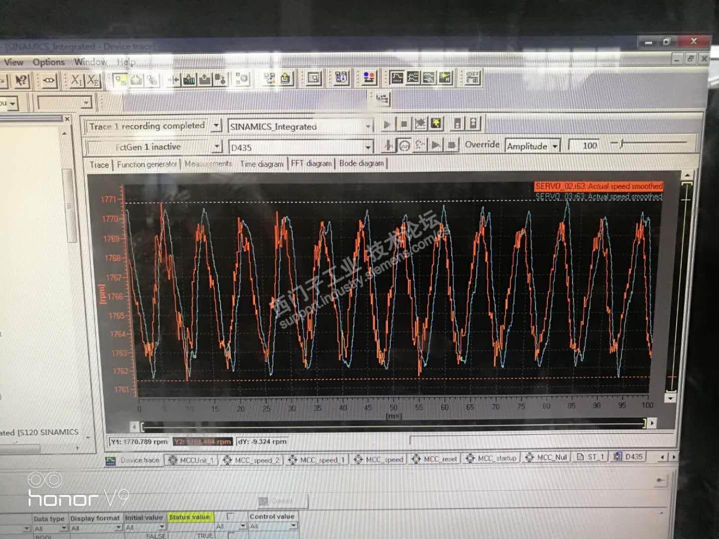

这个算是运动控制中比较特殊的应用了,我曾经做过一个案例摆振,客户要求摆振频率133hz,不过振幅不大,+/-30rpm(在1500-3000rpm)基础上。也就是响应要在7.5ms完成一个周期,加速段只有7.5/4=1.879ms最终采用特殊定制的电机完成了。与西门子1ph8相比,同样的扭矩,转动惯量只有1ph8的三分之一。
现场波形图:
另外一个案例是一款特殊伺服电机,41ms电机可以从1500rpm到-1500rpm完成一个周期。波形如下:
这类应用对电机的转动惯量要求非常高,一般的伺服电机不行。
这类应用需要非常详细的计算,对电机,负载的转动惯量要详细计算,我们在做的时候转动惯量需要精确到小数点后4位。同时还要考虑伺服驱动器的容量,载频。
对电机和负载的连接需要刚性连接,这个也需要特殊设计。
