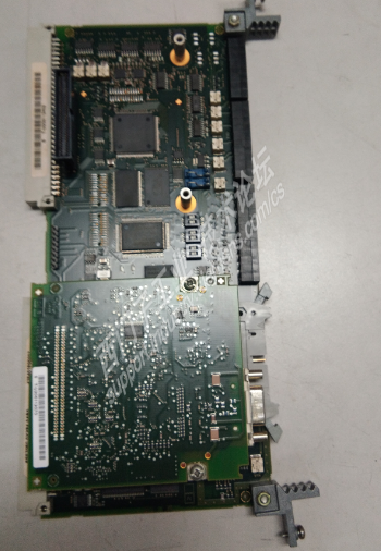

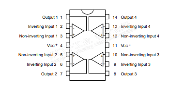

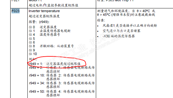

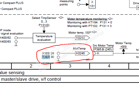

故障现象:6ES7031逆变单元出现F023报警 用电脑连接上R949=1,根据手册怀疑可能是逆变单元工作环境不好,或温度传感器出问题。 还好我们有备件,用OP面板备份好参数,准备就先把新的换上去,出故障的送到外面去吧! 第二天我们开始更换,新的驱动器版本是J与老的有些区别。准备用OP面板download结果无法做,找到相应ID参数。 我就把坏的驱动器上的通信板换上去,这样不用导参数了。 结果换到新的上去后,新驱动器出现F023报警,噢原来是通信板(CUVC+CBP2)坏了,歪打正着,不用送修驱动器了,不然到了维修的地方又得几大多人民币。 没办法了,只能重新配置新通信板(CUVC+CBP2)的参数,在配之前我用电脑备份过参数,电脑拿来后我就试试用电脑传送参数(既然OP不能传),结果电脑是可以传的,传完后开机运行OK。 事后经过检查,发现CUVC板上的TL084AC芯片突起,经测量1,2脚电阻为2199K,其他芯片都没有阻值,同一芯片上的管脚5,6,7和8,9,10以及12,13,14阻值正常。 再继续向前查到三极管也坏了: 查手册图纸: 确实是电机温度报警也和图纸对应上了。

主题:回复:6ES7031逆变单元出现F023报警故障处理,在不经意的过程中确定是CUVC板坏了。参数是存在CUVC上的,CBP2只是PROFIBUS的通讯板,要更换话也只用更换CUVC。 楼主的意思是:那台坏的变频器与现在使用的变频器参数是一样的,所以,把坏的那台CUVC拆过来使用,发现在问题所在

主题:回复:6ES7031逆变单元出现F023报警故障处理,在不经意的过程中确定是CUVC板坏了。最终是CUVC板上的TL084A的驱动芯片坏了。

主题:回复:6ES7031逆变单元出现F023报警故障处理,在不经意的过程中确定是CUVC板坏了。不管咋说,楼主看到了芯片起鼓包。由原来的板级维护改成了后来的芯片级维护,进步呀!嘻嘻 如果知道这个芯片损坏的放大器(4集成运放)得具备6SE70维修级图纸才能知道吧?

主题:回复:6ES7031逆变单元出现F023报警故障处理,在不经意的过程中确定是CUVC板坏了。找到最终坏的地方和原因,打破砂锅问到底,最后知道X103的29,30是接的温度传感器。

主题:回复:6ES7031逆变单元出现F023报警故障处理,在不经意的过程中确定是CUVC板坏了。首先感谢楼主的经验分享,故障判断为CUVC板损坏已属不易,而且进一步分析到芯片损坏,学习受教了!但是,在这里想纠正一下帖子里的一个小问题,楼主所述6SE70逆变器故障是F023,本人也曾遇到,最后判断也是CUVC板损坏,F023故障是逆变器功率元件温度超温故障(据经验判断逆变器功率元件温度超过80°C时报警A022,超过90°C时故障F023,通过参数r833可以查询,具体温度值设定SIEMENS未公开),开始以为逆变器风机不转所致,后观察风机运转正常,室内环境温度正常,查看r833参数显示温度为200,怀疑逆变器测温电阻损坏,用万用表测量埋在IGBT旁边的测温电阻阻值约10K(测温电阻线是接到IVI板X31端子上),后怀疑CUVC板损坏,更换后正常(下载参数没有楼主那么波折,使用DRIVE ES顺利下载)。楼主所述CUVC端子上X29和X30所接为外部电机测温热电阻,使用参数r009即可查看电机温度,该报警温度在P380里设置阈值,故障温度阈值在P381里设置(电机无热电阻测温将P380、P381设置为0即可),电机出现超温报警报A023,超温故障报F020,如果出现A023和F020,就要查看r009参数,如果是200(上限),基本就是热电阻损坏或断线;如果小于200,那就要实测电机温度,判断是否通风不良或超负荷所致,结合P380和P381参数设置具体情况具体分析。最后再次感谢楼主,拿之前损坏的CUVC板查看,果然发现楼主所述板子上TL084AC芯片轻微鼓包(共3个,中间的鼓包,和楼主上传照片一致)。 |

主题:回复:6ES7031逆变单元出现F023报警故障处理,在不经意的过程中确定是CUVC板坏了。X103的29和30端子接的是温度传感器,如果这个端子启用后,报警可是F020(电机温度报警),不是F023(逆变器温度报警) |

主题:回复:6ES7031逆变单元出现F023报警故障处理,在不经意的过程中确定是CUVC板坏了。这个是否拆除,要取决于选择的测温元件的类型,如果选择的是PTC或者KTY84,你一拆,反而会报故障。 如果确认是测温元件有有问题,不如直接通过参数P380/P381来屏蔽掉。

不过 在经过仔细阅读产生一些疑惑希望帮解答 6se70的f023乃是超过逆变器极限温度, 而楼主的x30端子链接的是k0245 问题来了,k0245不是kty传感器检测到的电机温度吗? |

主题:回复:6ES7031逆变单元出现F023报警故障处理,在不经意的过程中确定是CUVC板坏了。f023是变频器本身温度报警。 f020是变频器所带电机的温度报警,这个需根据电机情况确定。 |
