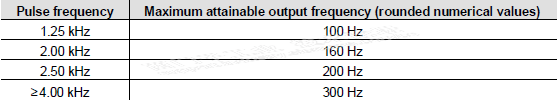

如果大家使用永磁同步伺服电机的话,载频这个参数就非常重要,是一个不得不认真考虑的参数。特别是大功率的变频器(大于250kw)
永磁同步电机由于电机本身的特性,通常设计时要求变频器的载频为4k,否则电机输入波形不好,控制精度不好并且发热大,还有一些伺服电机极对数大,对驱动器输出频率要求高,这时也需要提高载频。西门子的1fw3系列最低容许2.5k。1.25k的载频就不要想了,电机不容许。S120 书本型的缺省是4k。装机装柜型的是1.25k。所以如果用到了装机装柜型的,就有一个好大的坑等着大家了--那就是降容,而且降容系数是每一个驱动器都不一样。
载频不同,输出频率不同如图:
当电机为6极电机,额定转速为8000rpm时,输出频率就需要400hz了,这时就必须提高载频。
