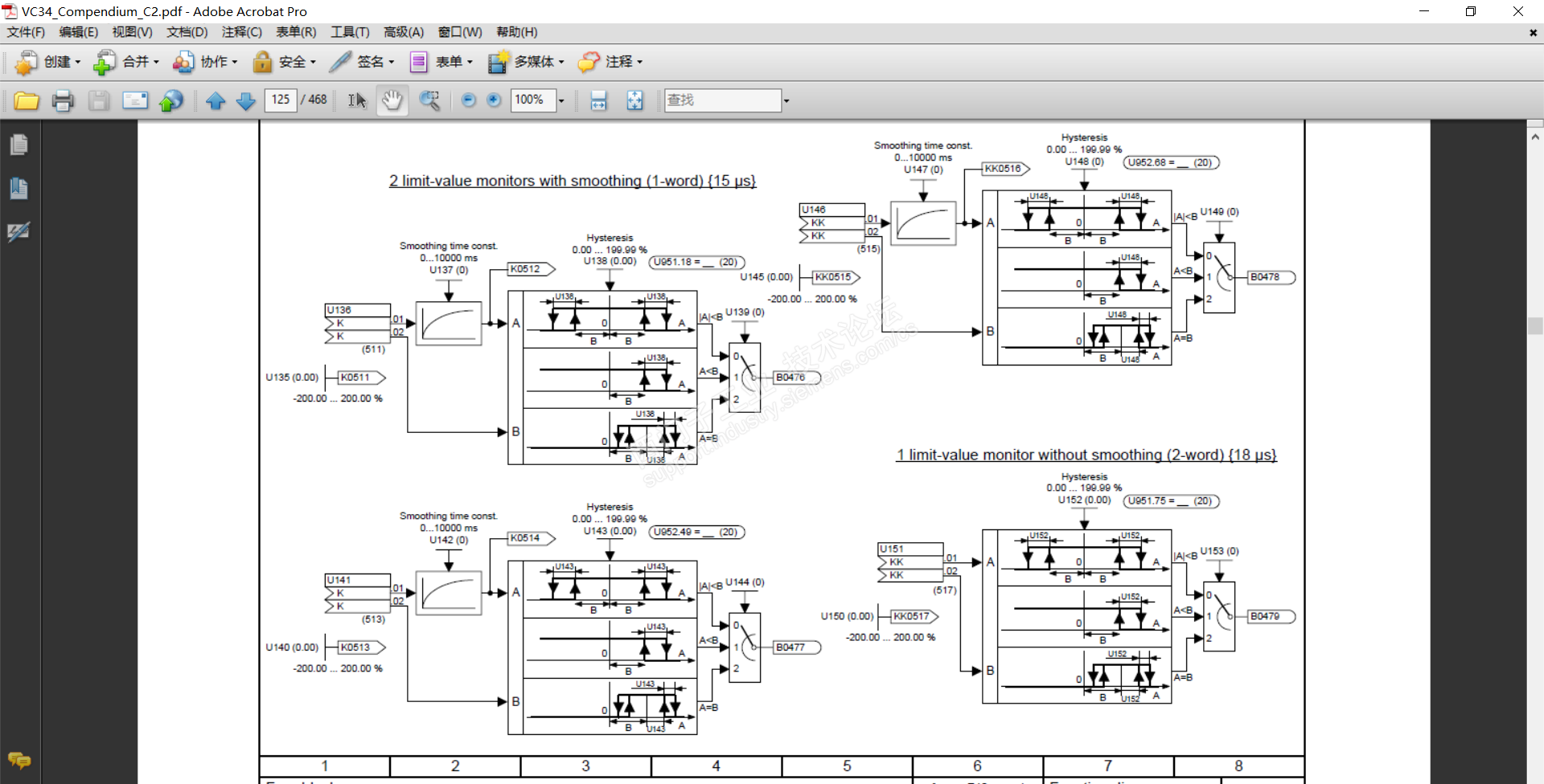

由于现场温度较高 经常报变频器温度故障,现在想把变频器内部温度k0247做比较大于75度通过开关量点发送到plc,不知道比较功能在哪里

主体就在这张图中(功能图740)。还需要其它参数需要你自己琢磨。
